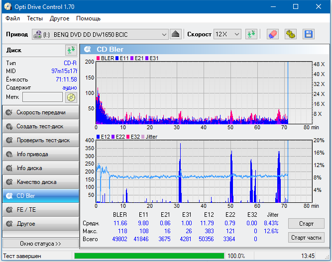

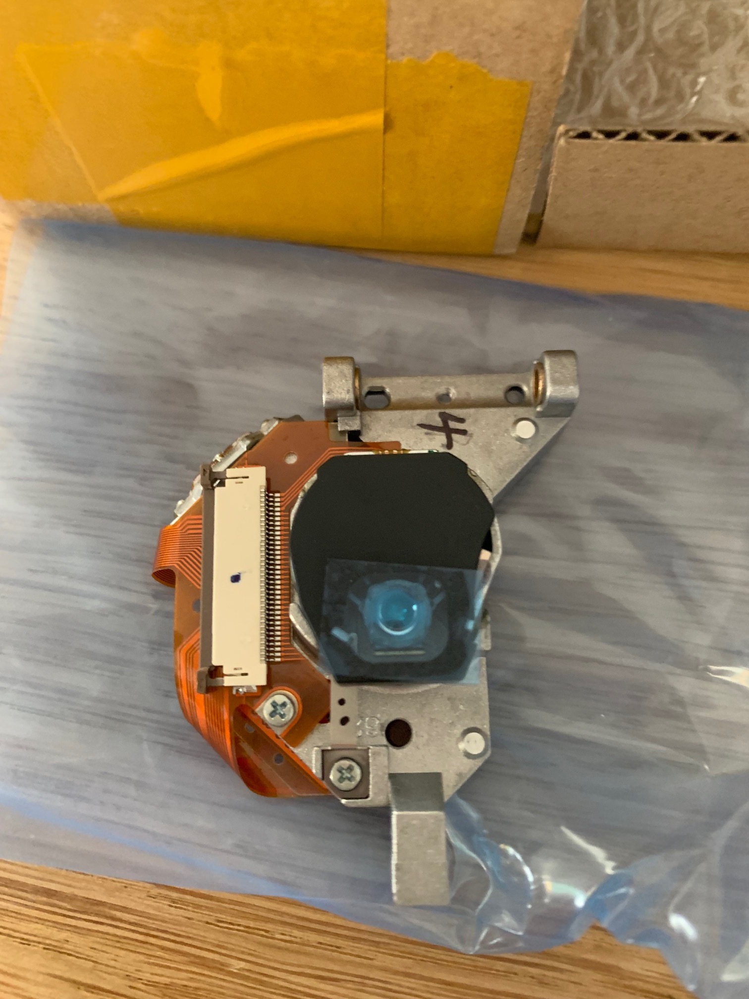

Один из разоблаченных мифов — легендарность Plextor Premium. Выше в теме писал (можно потом найти ссылки на посты) про купленный в нулевом состоянии Premium, у которого, впрочем, была дохлая гоолова. Я ее впоследствии заменил (тоже писал об этом здесь же) на голову, купленную на аликэспрессе. И увидел результаты:
Сделал для себя вывод: Если есть 760, гоняться за 1-м премиумом не надо.
(В теме здесь говорили, что, может, головка с Алика какая-то “не такая”, держал это в уме все это время и вот на прошлой неделе заменил заново головку на преимуме на такую же головку с вполне рабочего и работавшего нормально Plextor PX-W4824TA (кстати, кажется эта информация не сильно распространена в сети, что головы от Plextor PX-W4824 подходят для Premium-1. Подходят и выглядят идентично. Проверено). Так вот, после и этой замены, Premium показывает ровно те же результаты в сравнении с 760. Минус один миф для меня)

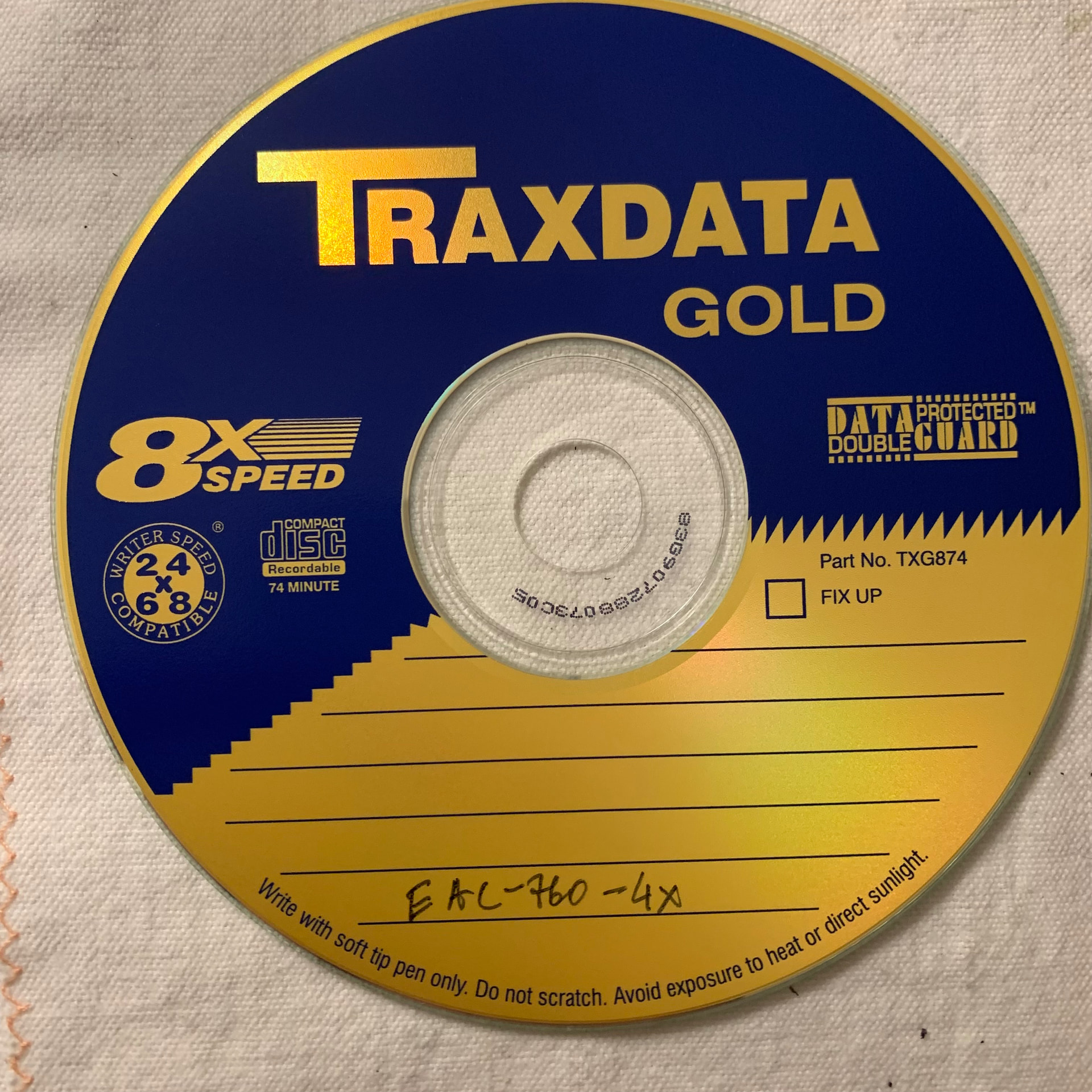

Раздобыл несколько вот таких болванок 8x:
(правда, этот эксперимент, вероятно, не совсем корректен для 1х, так как на самой болванке написано, что поддерживает скорости 2х, 4х, 6х и 8х, скорость 1х не упомянута.)

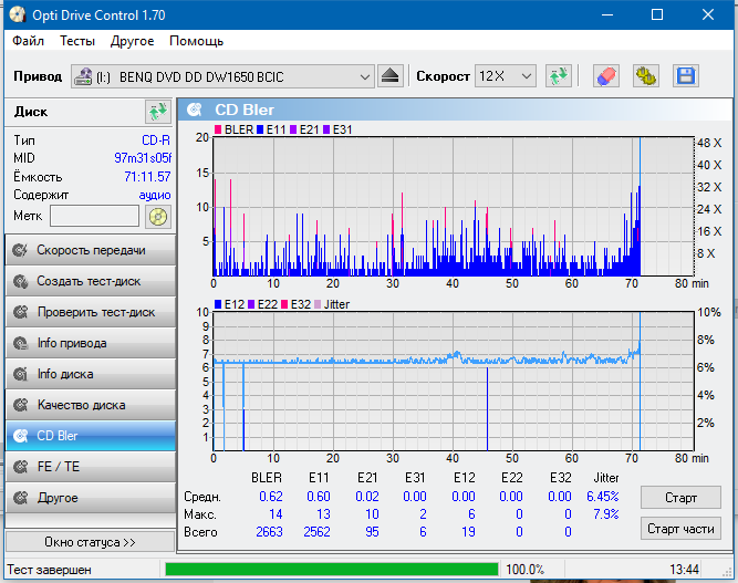

И вот результаты записи:

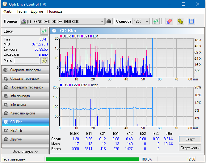

Feurio Yamaha CRW-3200 скорость 1х (на 30 минуте брак, но не на него смотрим):
EAC Plextor 760A скорость 4x :

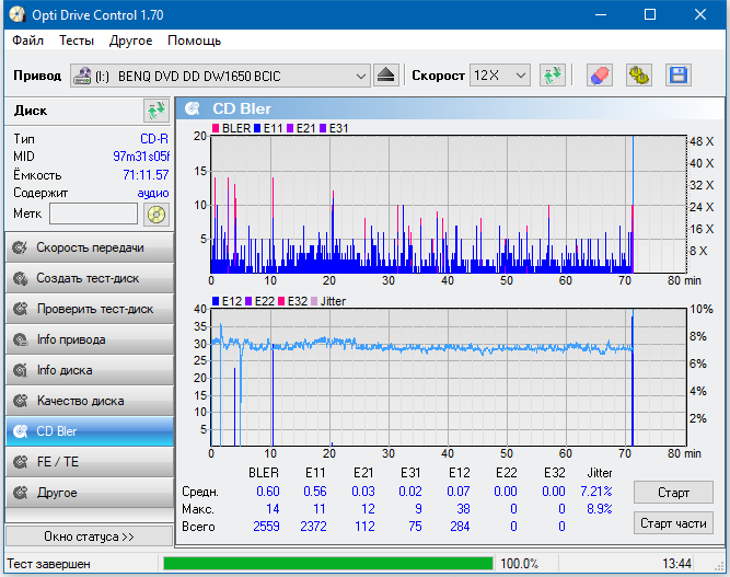

И самое интересное, хотя на болванке и НЕ написано про 16х (тогда еще таких скоростей не существовало), 760 позволил ее записать на 16х (говорил и 48х доступна), и вот результаты (EAC Plextor 760A скорость 16x) :
Я выбираю 16х, глядя на джиттер

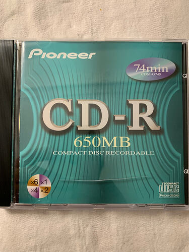

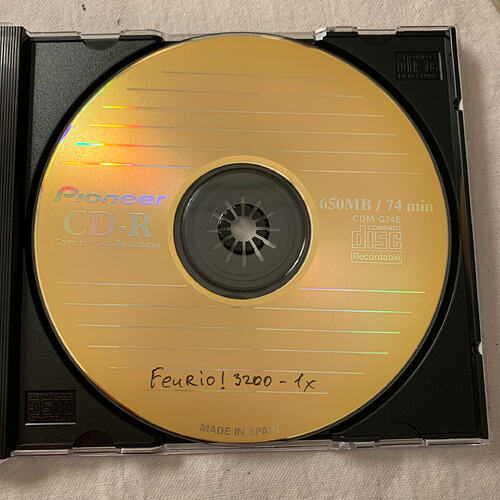

А вот с двумя дисками, которые явно “правильные старые” с 1х явного сравнения получить не удалось, так как было у меня из всего 2 экземпляра.
Да, запись на 1x лучше по цифрам, чем на 4х с AMQR, но с более скоростными дисками на 16х на Premium 760 я получал гораздо более красивые цифры.

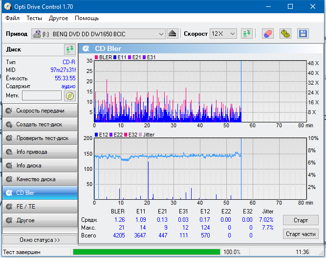

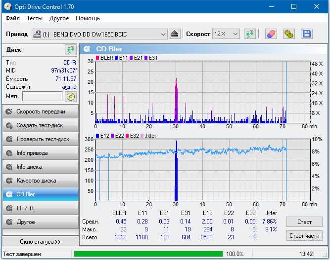

Feurio Yamaha 3200 Pioneer-1x :
Feurio Yamaha 3200Pioneer AMQR-4x :
Разницы при прослушивании не слышу.

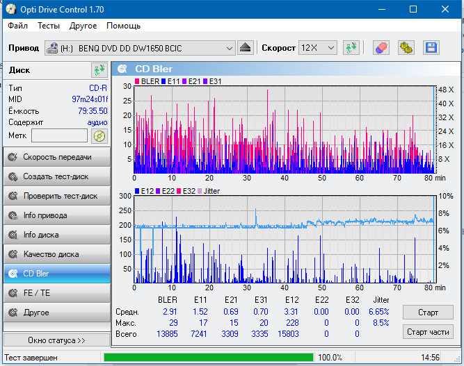

Кстати, а вот в 2022 году записывал тот же самый диск, хоть и на плексторе, но на каком-то 4012, кажется. О проверке на Бенке тогда еще ничего не слышал. Сегодня перепроверил его:
Выбросил, конечно. Так что прогресс в целом, конечно, есть за 3 года.
