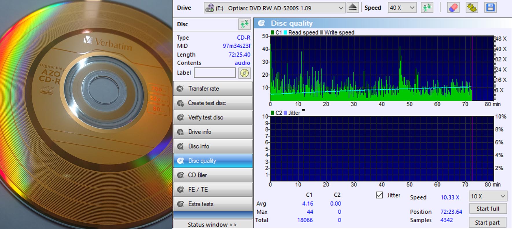

“Новоделы” с Али, терпимо.
Любят большую скорость записи, это 24X, на других скоростях C1 растут кратно:

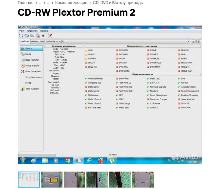

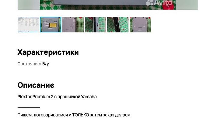

У нас на авито за такой 49000 просят
Да, мне просто повезло.
Вон, на ибэе и по 700 долларов есть. Правда, продавать-то продают, но покупают ли?
Я б не купил бы ни за 49000, ни за 700.

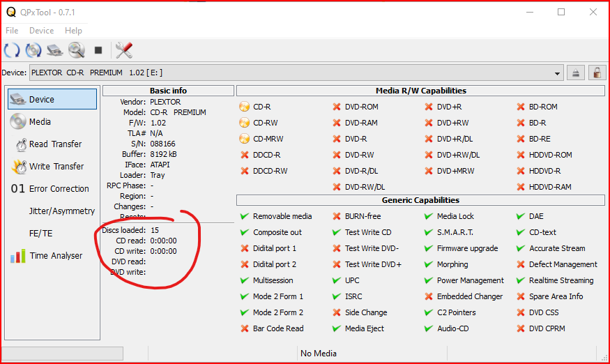

Начну потихонечку использовать свою “прелесть”, буду здесь выкладывать свои заметки, думаю, могут быть интересны кому-то.
Для начала, оказался он действительно девственным:
Сейчас обновлю прошивку и попробую записать диск на него и на 760, вот и посмотрим, действительно ли 760 сравним с Premium. 760-й, кстати, тоже покупал новым, но – года три назад примерно
Ха, фигушки! Не фурычит “прелесть”!
Любой диск, вставленный не определяется, 4-х кратное повторяющееся мигание оранжевого индикатора.
В системе дисково виден.
IDE шлейф исправен, работает на других дисках.
Переставлял в USB-бокс от Plextor 2410, в котором работает 760, симптомы повторяются. Даже при выключенном компе, но включенном боксе, привод принимает диск, пытается его прочесть, не получается, начинает мигать оранжевым.
Вероятно, он изначально и был дефектным, и так и пролежал 20 лет у кого-то. 15 открытий лотка в программе говорят, что, вероятно, его все-таки открывали, но так и не запустили.
