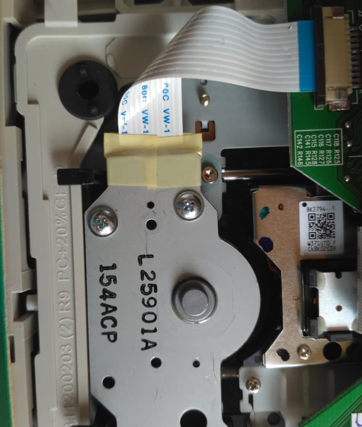

Там еще и Teac CDRW 552 новый есть, не знаю, кошерный или нет, но тоже в разделе антиквариат, как и Сонька
это по названию Teac, в нем от настоящего тика нет ничего

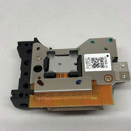

В вышеупомянутой соньке тоже ничего от сони нет,это клон LiteOn SOHW- 5239S,и голова там стоит Sanyo SF-W37SG
Откуда инфа?
Сами пробовали заменять,или только внешнее сходство видели?
Вот тут есть про замену пикапа на втором премиуме,но про возможность использования головы от сони там ничего нет
Потому как имею и то и другое, разбирал и видел своими глазами - головы одинаковые, маркировка у голов одинаковая.
Про то,что имеете и то и другое и видели-это я понял сразу,я же спросил,менять прбовали,или нет?
Зачем менять если и так понятно, что они одинаковые? Маркировкана головы это же не надпись на сарае с дровами🤣. И про эту соньку мне не приснилось же, не помню, как бы не Василий про это писал где то.
В пересказе сновидений вас никто не обвиняет,я всего лишь хотел полной и достоверной информации,которую,кстати,смог дополнить еще одной моделью привода-донора,так что мы оба предоставили собарникам полезную информацию

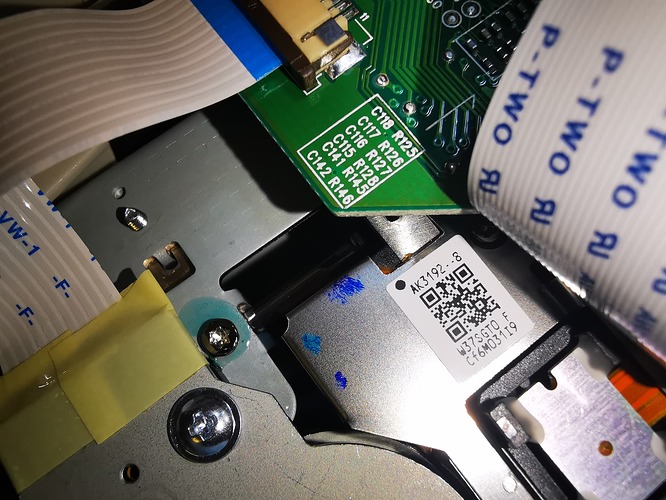

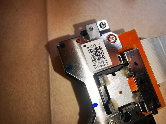

Наши руки не для скуки, тем более, что так как мой Премиум2 из дубликатора и имеет более 10000 открытий лотка, 500 часов чтения и 170 часов записи, давно хотел посмотреть как будет выглядеть запись/чтение на свежей голове
Голова в Соньке:
Голова в Премиуме2:
Не знаю зачем поляки делали так много телодвижений при смене головы, все делается через верх, главное аккуратно, дело примерно на 30 минут с разборкой и сборкой обеих.

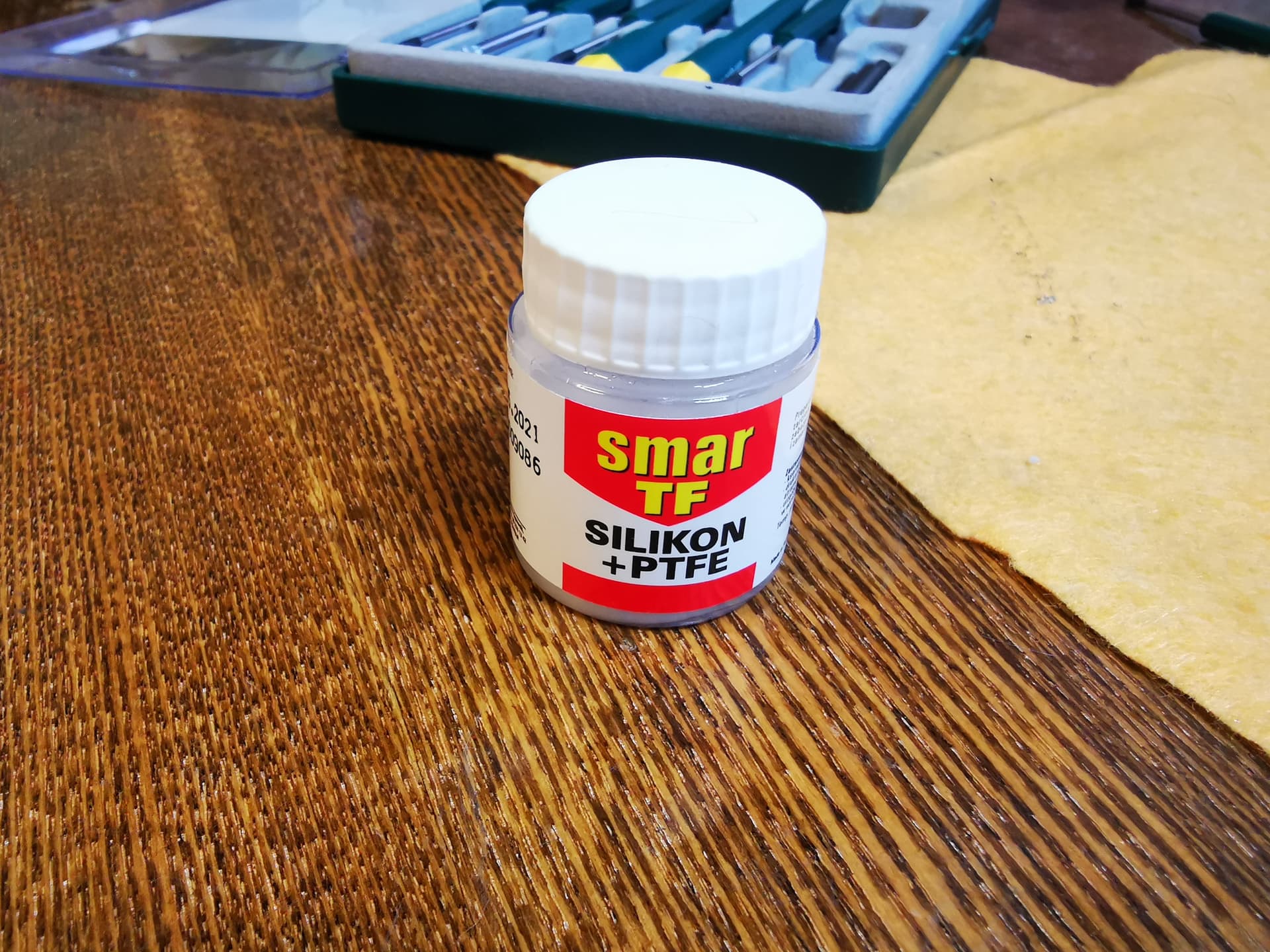

Смазка проверенный годами вариант для таких дел:

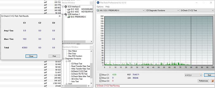

Результат записи на JVC TY на х4, ± как и было до этого на эти же болванки:

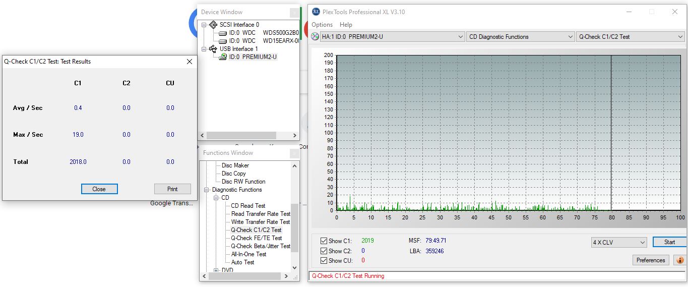

А вот на That’s TY 2х-24x тоже на 4х скорости:
Так что, всё ОК!
