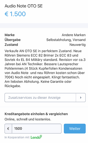

У меня были Ешки этим мужиком тюнинговые. Westcap конденсаторы, кабель серебро немецкое Oelbach Silver
Потом фотки кроссовера выложу. Продал немцу без потерь. Он именно их и искал. Послушал и забрал сразу. Я их через месяц выкупить хотел, он не согласился.

Кому как, но судя по тому что он после апгрэйда по рукам пошел - то заказчику результат тоже не понравился.
Я бы сказал, что это был мудрый шаг. :wink:
Не исключено. Это в Амстердаме одни туристы в кофишопах. В городках поменьше можно увидеть все слои местного населения, а как туриста вас как раз туда не пустят. Проверено :innocent:
Не написали, что было со звуком после твика голландским мастером. Может кому-то звук после таких апгрейдов больше по душе? Как-то же существует эта контора.
