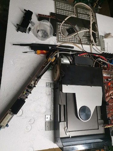

Похоже, всем кто хотел правильного восстановления Audio Note я всё сделал (и больше оно не ломается). Так что можно продолжить другую увлекательную тему, изначальные CD плееры Philips со свингармами.
На этот раз, красивейший CD303.
Вот что написал очередной довольный и счастливый обладатель этой машины:
Вот так.
С разрешения владельца дам коротенькое описания процесса восстановления.
Собственно, после того, как аппарата начал выдавать “стену цифрового шума вместо сигнала” , была предпринята попытка самостоятельно решить проблему заменой некоторых электролитов, но это не помогло.
Прежде всего надо было запустить аппарат и после этого сделать диагностику.
Причиной неработоспособности оказались поврежденные дорожки платы и некоторые дохлые детали.
Philips CD303, 1984 год выпуска.
Проигрыватель с фантастической внешностью и лютым конструктивом. В полумраке трудно не залюбоваться загадочной зелёной подсветкой отсека для диска, для обеспечения лучших условий чтения.
Для гарантированного превосходства над винилом разработчики перезаложились по всем параметрам, спроектировав и реализовав аппарат с избыточными характеристиками и надёжностью.
Вес - 8 с лишним кг, в основе конструкции - литое шасси. Основные платы мощно экранированы со всех сторон отдельными экранам, как в ВЧ аппаратуре.
© dds
Стальной привод CDM0, пара моно-ЦАПов TDA1540D в керамических корпусах. При открытии лотка привод CDM0 выезжает целиком.
Поскольку я питаю слабость ко всему перфектному, то такой аппарат, конечно, захотелось сделать с особой тщательностью.
Плеер был разобран на молекулы и начался долгий процесс с отмывкой, дефектовкой и ремонтом. В отличие от остальных “рекапщиков”, которые кроме ничиконов ничего не знают (а если и знают, то не хотят тратиться) я стараюсь использовать Nichicon по минимуму.
Начал, как обычно с блока питания.
Отмыт, очищен.
В первом варианте, проявил слабость духа и поставил эти самые ничиконы. :laughing:
Но затем решил, что НЕГОЖЕ и переделал. В том числе, используя японские Toshin.
В целом, конкретно этому аппарату повезло, в него не лазили откровенные рукожопы и состояние плат, поэтому, оказалось очень неплохим. Но все же, во многих местах были следы неловкой выпайки элементов, в виде царапи, а иногда и поврежденных дорожек и пятачков.
и т.п.
Поэтому я всегда настоятельно рекомендую не лезть самим в технику, если вы гуманитарий, да и если даже техник, но без многолетнего опыта в подобных работах.
Привод был демонтирован и обслужен. Как водится, свингарм двигался немного туговато, а в двигателе кончилось масло.

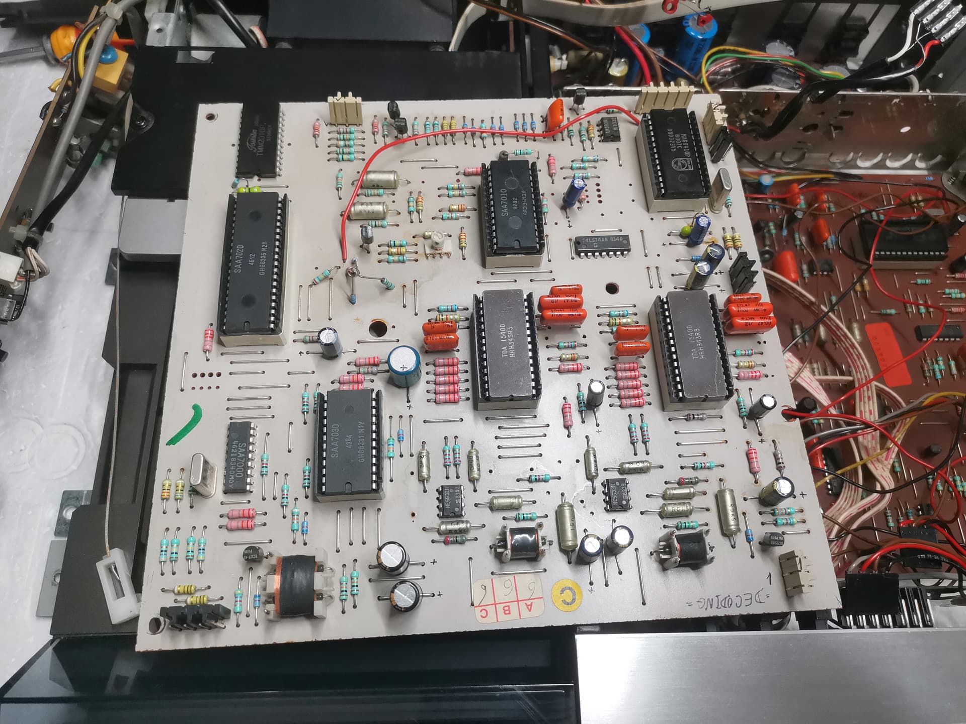

Плата предусилителя была промыта и разношерстные старые электролиты заменены на английские Waycom.
Дмитрий прислал в комплекте хорошие аксиальные конденсаторы Vishay, (правда с несколько избыточным вольтажом, что обусловило очень долгий прогрев после ремонта), которых хватило на всю плату DAC-аналог и некоторые другие места.
Где было возможно, использовались пленочные конденсаторы вместо электролитов, а также биполярные зеленые Nichicon Muse, которые действительно очень неплохи для звука.

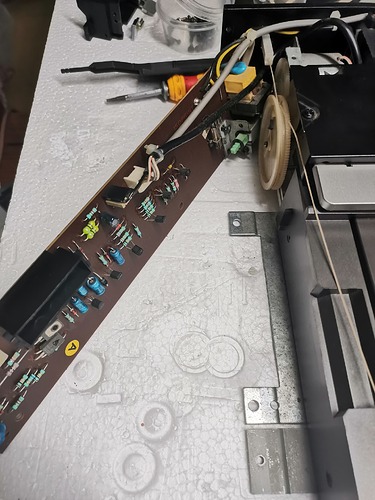

Замена всего нескольких конденсаторов, которые никто не меняет, отняла намного больше сил и времени, чем основные элементы, так как разборка тех узлов, где они стоят была истинным адом. :slight_smile: А зря их не меняют, особенно в индикации и дисплее. Они точно влияют на конечное звучание
Плата серво тоже была перебрана.
Рутинные и неблагодарные работы по разборке, промывке, смазке и настройке привода трея я опущу, так как особо интересных картинок там не было.
Финальным этапом идёт тщательная настройка. Кто-то думает, что поглядеть в сервис мануал на конкретный аппарат для этого достаточно. Так вот нет. Некоторые операции бывают опущены и их надо смотреть в документации к другим плеерам и отдельно к механизмам. И только изучив ворох разной документации, можно полностью сложить паззл по настройке филипсов и клонов. А еще опыт, так как некоторые операции можно выполнить альтернативно и с большей точность, а не как по мануалу.
И одновременно подключить два осциллоскопа, пару-тройку мультиметров, генератор, ну и всякое такое…
:dvd:

А резисторы не требуют замены со временем? Всё-таки почти 40 лет.
Михаил, как всегда очень круто :+1::collision::musical_score:!
После прочтения и разглядывая приложенных фото, так и хочется обратиться со своим Phillips CD960.
Конкретно в этих плеерах практически никогда. Бывает пару штук по питанию, но это редчайшие случаи.

На пенопласте? Не боитесь лютую статику словить? :thinking:
