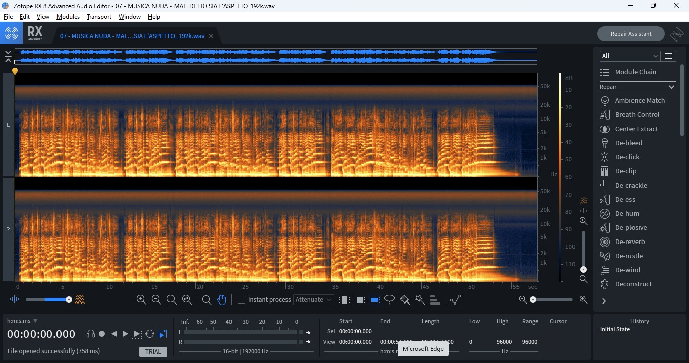

Дизеринг над лентой все равно виден… DSD, сцуко
А так да… С пол-дюма, ёлы
Это не дизеринг, это нойз-шейпинг. Без него никуда, либо SAR АЦП на 8хfs без дизеринга. Но больше 18 бит разрешения получить не получится (маловероятно).
NS от DSD на высоких частотах легко убирается специалистом (ообращайтесь! :smiley:) и никакие картинки ни в каком RX , не выдадут цифровой исходник записи.
Плавали, знаем))
Убрать можно, а потом отправить PCM на ДС ЦАП и он тут как тут)
А можно и не ДС :smiley:
Но в S-D SR ограничена десятками КГц и не даёт такой картинки в спектрограмме.
Там может быть другоэ, но это другоэ идеально ляжет на “аналоговую легенду” :smiley:
Подмагничивание?
я не силен в магнитной записи, но вроде в кассетных деках было 25-33кГц максимум.
подмагничивание не широкополосное, обычно.
Не, ещё даже до ленты. Накинуть аналогового шума, можно даже нативного ленты, ограничить SR 96, или даже 48, немношка "тёплых ламповых " искажений - и все эти возможные subtle артефакты вообще сгинут даже при инструментальном контроле, я уж молчу про слух.
Да, можно ещё после ЦАПа перед рекордером добавить какой-нибудь аналоговый прибор, типа иксайтера, который даст на ВЧ лёгкие всплески выше 1/2fs, и всё - вообще никто и никогда ничего не докажет.
