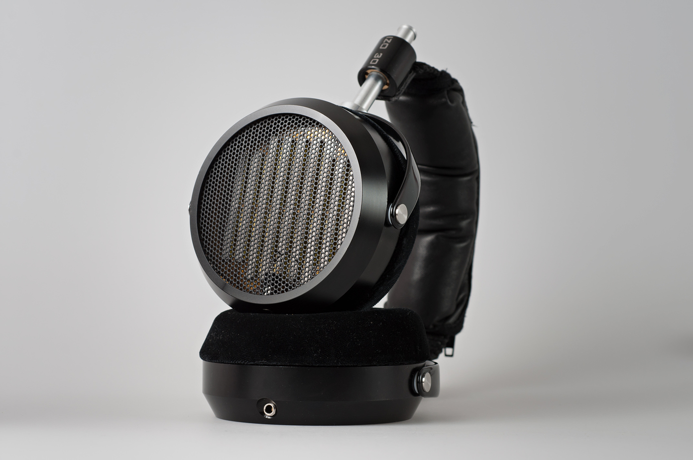

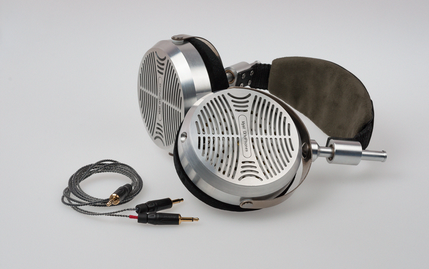

MyST OrtoPhones

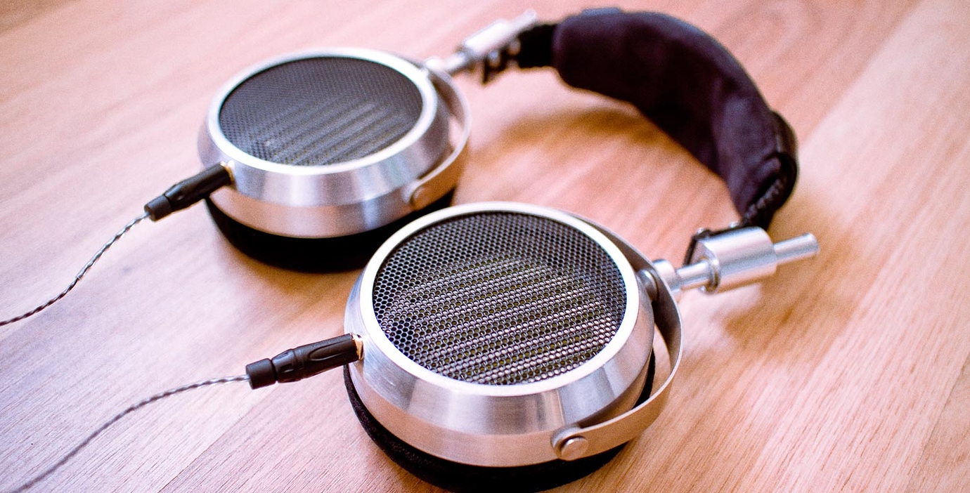

MyST IzoPhones-30S (ослабленная мембрана)
Да, вот еще, хорошо напомнили. В тур дали именно 30S версию. Это версия izo-30 но с слабее натянутой мембраной. Она чуть хуже чем 30тки по точности, гладкости и чистоте чем изначальные Izo-30, но зато имеют более насыщенные низы, более мягкое звучание и менее требовательные к усилению. Звук концептуально близок к продукции Audeze, OPPO, и… ну в какой-то мере Hifiman 1000. Поэтому решили что в туре может быть лучше будут смотреться именно 30S. Хотя классические 30тки более универсальны и выше уровнем.
