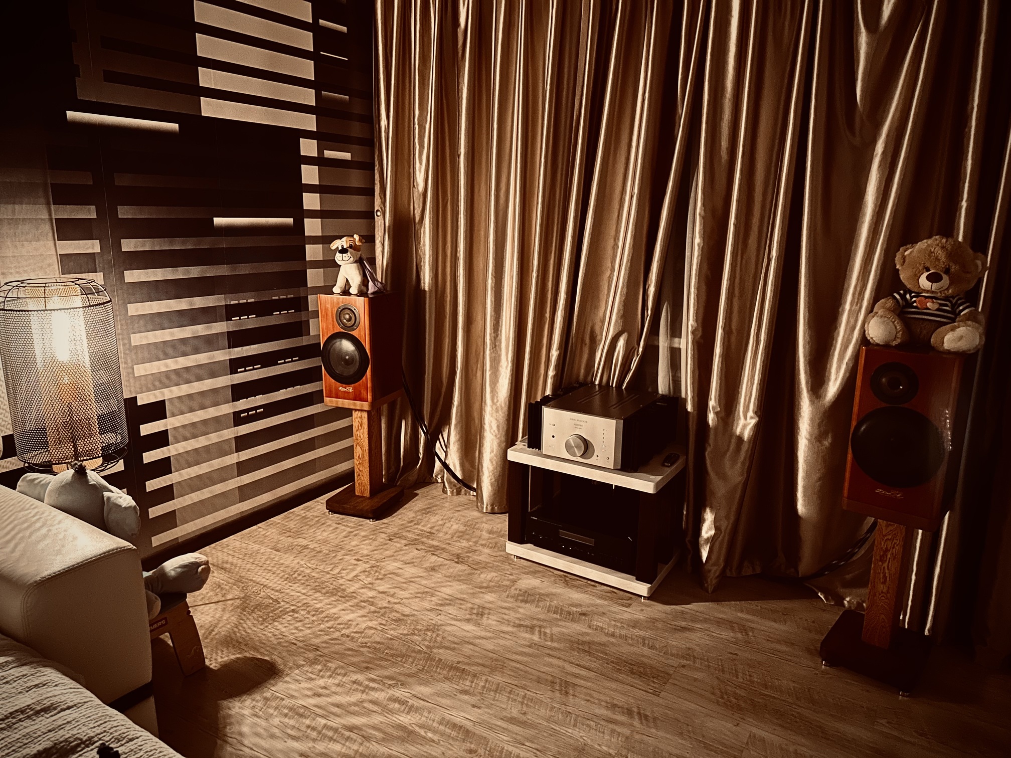

На выходных стал обладателем Audio Analogue Bellini v1.4
До него вместо преда у меня был ресивер Yamaha RX-V559.
Первые впечатления начались с пульта - 250 грамм очень приятного гладкого бруска)
По звуку поражает его подробность и количество деталей, которые пред деликатно преподносит слушателю, сидишь и просто не понимаешь куда “смотреть”, иногда из-за этого приходится переслушивать трек тк поначалу не успеваешь все моменты уловить. Послезвучия стали намного длиннее, появились мелкие звучки, которые вовсе раньше терялись в музыке.
Сцена сразу обрела третье измерение (вглубь). Образы и до этого строились довольно точно, но сцена была плоская, а теперь всё стало в объеме, несмотря на не очень удачное расположение АС (близко к стене стоят и довольно узко).
Подытоживая скажу что мне очень понравился звук, который сейчас получился, поддерживаю фразу, которую увидел здесь, в баре: Пред делает звучание всей системы.
Послушаю по-дольше и напишу впечатление после долговременного прослушивания.

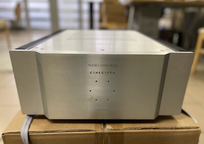

Имею Audio analogue Cinecitta 6ch, включён би-ампингом, звук класс, только в последнее время один канал стал “засыпать” ( у него автозапуск по сигналу), при этом надо отметить, что усь греется как при работе, так и при “сне”. К моему счастью @aba, при его занятости своими проектами, согласился помочь решить проблему. Выяснилось, что причина в том, что один из стабилитронов питания не просто греется, а прямо “жарит” (температура 110 -115) и не только себя, но и плату и пару конденсаторов возле себя. А так как схемы нет, сам стабилитрон определить из-за того его покрытие превратилось в пыль, невозможно, написал производителю, прямо на сайте. И вау, буквально ч/з день ответ. Да мы знаем, есть такое и надо вместо одного стабилитрона 1,3 Вт на 50в, поставить пару дабы рассеять мощность. Что Александр и сделал (только мы решили поставить не 2, а 4 ну и отнести от платы), заодно и заменив пару жаренных электролитов и установив радиаторы на “кренки”, которые рядом. Температура на стабилитроне упала до 70-80. И так было сделано на всех каналах.
Выяснилась ещё интересная деталь, а именно, что во время “засыпания” отключаются только АС, а усь как работал, так и работает. Так что, наверное и на остальных моделях Audio analogue, которые греются, сделано так же, но это не факт, кому интересно пишите в поддержку, мне ответили, думаю ответят и вам.
И да, пользуясь тем что у @aba был с собой замечательный измерительный комплекс, (один из 2-х, компактный и “попроще”, в кавычках потому что у этого ценник порядка 5 к$), сняли искажения по гармоникам и выяснилось, что у моего уся на 1кГц основная 2 гармоника, 3 меньше 2 на 18 дБ, ну а остальные ещё меньше, как говорится, ниже плинтуса.

Скиньте фото со всех сторон, а то гугл совсем скуп на картинки этого аппарата.
Фото из гугл, если хотите что то особенное пишите.

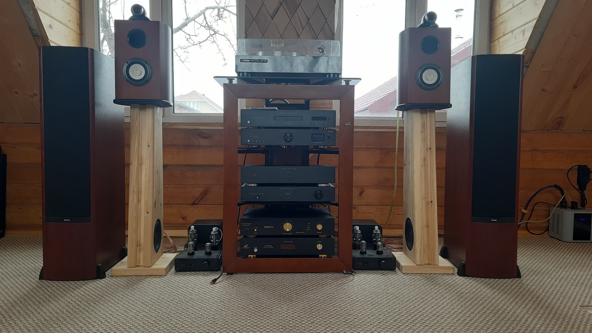

Вобщем решился и приобрёл мощник АА Corelli. Б/у естественно, давно он висел на Авито. Рассматривал отличные характеристики, фото. Отзывы всё таки нашёл, хорошие отзывы, но на иностранном форуме. Это и повлияло, взял.
Первое впечатление от распаковки, не очень. Ножки на двойном скотче, краска по фaктуре отличается от моих AA Vivace и гибридника AA Verdi settanta, похожа на шершавое молотковое покрытие. Но в целом усилитель достаточно хорошо сохранился, возможно это заслуга молоткового покрытия, стойкого к воздействию. Передняя панель норм, алюминий, со всеми остальными компанентами в стиль.
Писал продавцу с долей возмущения, где ножки оригинальные, усилок что копаный?
Нет, отвечает, всё нетронуто, как было с магазина. Потом рассмотрел что ножки действиельно только на скотч и можно приладить, места крепления осутствуют, совсем. Нет четырёх симметричных отверстий под крепления опор.
Да, вот купил, думаю. Клеммы под колонки тоже не так выглядят. Внешне на современные китайские похожи, но это же усилитель из 2003 года, тогда китайских усилителей не знали (потом вспомнил что, такие же клеммы были на моём старом Musical Fidelity e11).
Ладно, надо включать.
Далее, после включения, только радовал.
По внешности если судить, можно сказать что это, какой то ранний Audio Analogue, не такой холёный, старомодный простоватый какой-то, компания тогда, видимо ещё не осознавала себя как Hi-End контору.
Подключил проигрыватель AA Crescendo
В качестве преда ЦАП AA Vivace.
Плохие СД были слышны и с гибридником Verdi, а с Corelli хорошие и плохие стали ещё слышнее.
Включил с ноута.
Детальность великолепная. Колонки у меня не ахти какие, Boston Acoustic VR3, но они зазвучали по другому.
Совсем удивился когда ЦАП подключил к Verdi, а мощник Corelli к сквозному выходу Verdi.
Теоретически сквозной выход влиять не должен, он же сквозной. Но повлиял и положительно, что удивительно.
Так эту троицу и подключил по биампингу к колонкам.
Собственно для биампинга этот мощник и брал.
Corelli работает на верхний регистр, с регулировкой громкости через ЦАП, бас регулируется через гибридник Verdi. Можно менять, конечно.
С выбором угадал, доволен. На данный момент лучшего я не слышал. Очередной раз аплодисменты в сторону Audio Analogue.
И это я ещё не слышал ваших Абсолютов, Маэстро и прочих топовых АА.
Колонки бы к этому комплету подобрать получше, конечно. Но даже самодельные 4 дюймовые широкополосники на Fostex не уступают Бостонам по детальности на средних частотах.
Возможно этот Corelli и Verdi Settanta и сделаны для небольших чуствительных колонок и таких как моя, небольших мансард.
Всем хорошего звука и интересных музыкальных находок.
