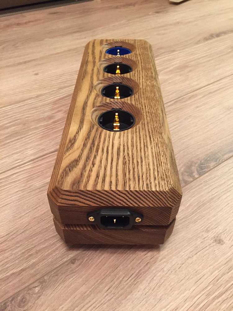

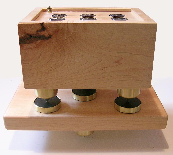

Необходимо сделать распределитель питания на три розетки. Полностью из дерева(дуб или ясень или клен) что то типа такого
Конечно интереснее нижний вариант, только сделть его чуть шире и глубже, что бы звездой пустить провода.
в общем ,если у кого есть хороший мастер с материалами. напишите.

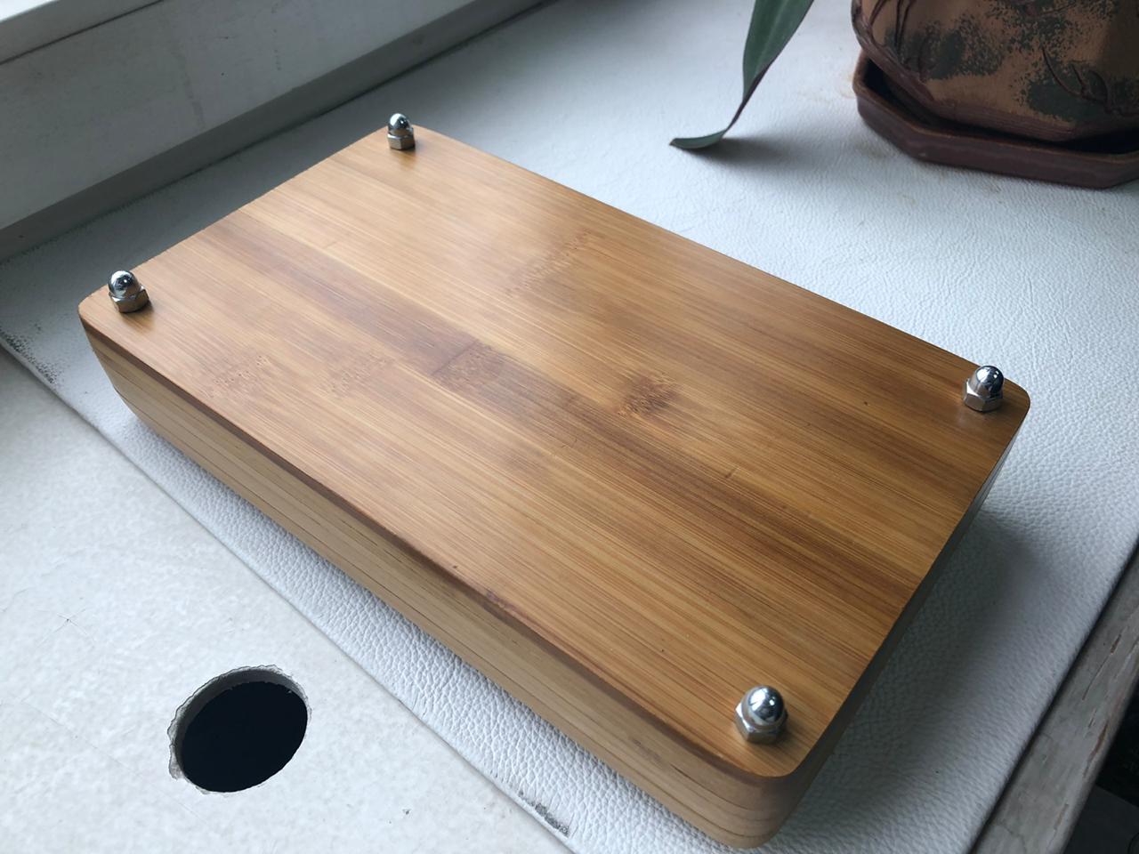

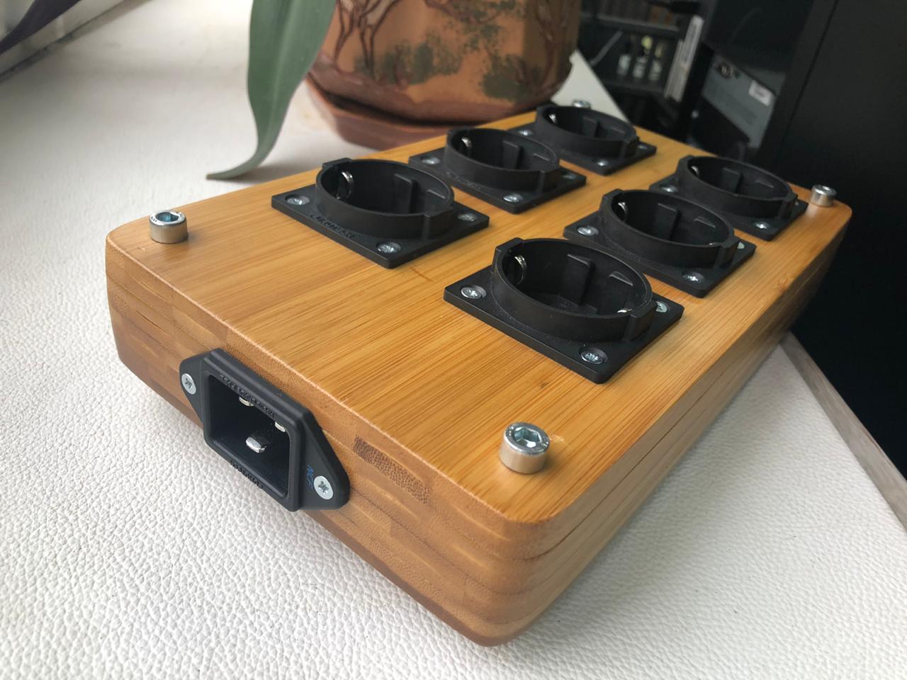

Делал вот такое = второй раз не стану - оч муторно:slight_smile:
Это из цельного куска или похоже как из разделочных досок? я бы хотел глубокий корпус и узкий относительно. мне всего три розетки без фильтров и прочего. но парни подкинули пару номеров, завтра буду звонить мастерам.
@TroTro же, вроде…

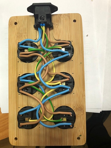

4 разделочных доски из Леруа.
Сверлильный станок, фрезер, шлифмашина, лобзик ну и по мелочи.
Истратил 2 комплекта досок. Они клеёные из кусочков. Ломаются.
Соглашусь про муторность, себе сделал подобный в прошлом году на три розетки. На бумаге казалось несложно, с деревом немного умею обращаться, а по факту, за отсутствием хорошо оснащенной мастерской, столько нюансов и возни вылезло, что второй раз не взялся бы за изготовление штучного экземпляра, хоть и мелькнула вначале мысль предложить. )

Так и бывает. Есть мастер, но нет пристойной мастерской, в которой можно изделие нормально сделать и без больших трудозатрат, не вручную дома. Или вариант мастерская, где нормальный станковый парк и можно заказать готовое штучное изделие, за которое, однако, возьмут деньги как за эксклюзив, что естественно нежелательно для заказчика. Но скорее изготовят только корпус по готовым чертежам, но это не вариант.
Для готового решения (приличного уровня само собой, думаю другой и не рассматривается ) нужно не просто корпус хорошо сделать, нужно в одном месте свести материал для корпуса, подходящие аудио провода для разводки, аудио розетки и прочую оснастку, умение обращаться не только с деревом, но и проводами, иметь уважение к аудиофильским пожелания (разведи звездой, немалым сечением, да клеммы и вход используй не абы какие, а правильные). Финишное покрытие, которое желательно не простеньким лаком, тоже отдельная статья.
И все это для одного изделия. Для DIY акустики без серьезных заморочек давно уже наборы придумали - все в одном, бери и собирай, а вот для хороших распредов такого не видел.
Поэтому разговоры про определенную сложность затеи не на пустом месте. Если конечно не иметь лояльно настроенного знакомого мастера, со всеми нужными материалами и наработками.
