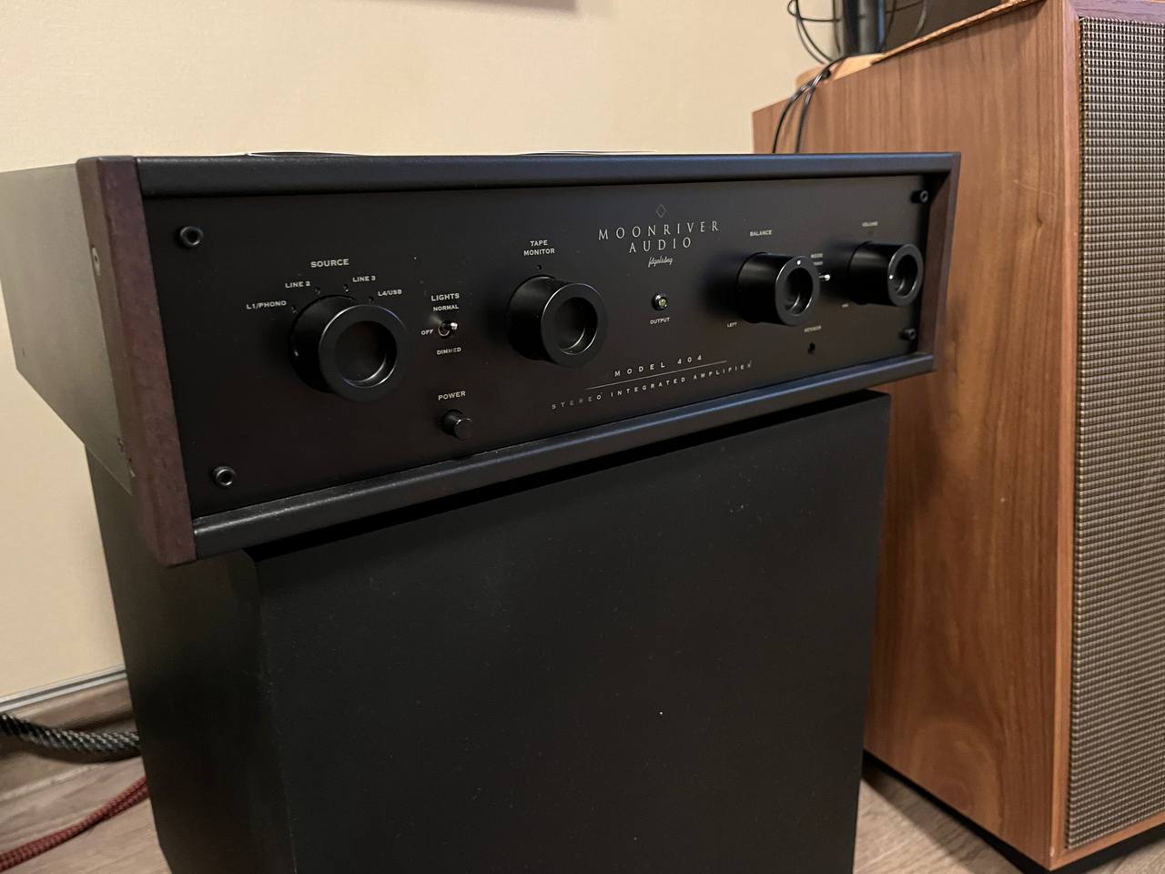

Впечатления от внешнего вида.
Мне понравилось это сочетание ретро стиля и современных веяний. Последние годы регулярно появляются удачные экземпляры этого переосмысления ретро-моделей. Это один из удачных примеров. Отлично смотрится в моей системе с ересями и красивой стойкой от Coda Racks.
Но что смутило - это эргономика. У такого ретро аппарата и достаточно недешевого ожидаешь побольше аналога. А тут все ручки, кроме громкости - это энкодеры, которые перещелкивают реле где-то в глубине коробки. Но хотя бы приятно, что там что-то щелкает )
ну и вторая претензия по эргономике - это цифровые сценарии на пульте. Это если на нём mute нажмешь, то дублирующей кнопки на усилителе не найти. Я к сожалению, так и не проверил, при кручении ручки громкости - возращается ли звук. Было бы больше времени - устроил бы полное UX тестирование
В итоге это и красивый усилитель, и есть к нему некоторые вопросы. В моем UR ручкам можно петь сонаты ) тяжеленные стальные аналоговые переключатели. максимально тактильно и интуитивно понятно.

Вместо выводов
Я живя с этим усилителем неоднократно вспоминал свой quad viena II, в mahagony деревяшке. Очень сходный характер, стилистика да и транзисторы те же (или около того). Но сделан лучше, детальней, прозрачней. Но с тем же цифровым селектором входов, хотя на вене на кнопках было удобней. Характер звука схож, правильно мутноват, не звенит, не выпячивает. Но откинувшись на диване под приятную пластинку, получаешь удовольствие от прослушивания, нет тригера на мутную вуаль. Это мой формат - баланс уютности и деталей. Ты от него получаешь достаточно аудифильской дотошности и при этом с этим усилителем и бокалом виски готов просидеть до утра с любимыми записями. При всех прочих ремарках - он отлично вписался в систему. Первое отторжение и скептицизм ушел, он стал желанным гостем, которому при всех допущениях всегда welcome. Но мой Прелюдио мне нравится больше. Он уже в семье, а не просто гость )

Мчался домой как можно скорее, встретила стандартных размеров коробочка, не особо тяжелая, распаковав и поставив на стол этого красавца, я начал восхищаться его формами, ручками, шрифтами… скиньте пожалуйста всем росхайэндщикам этот шрифт и запретите использовать больше двух шрифтов). Это оочень фотогигиеничный усилитель, он сейчас просто стоит на столе и я уже пытаюсь вспомнить где лежит фотик…) так что пока с телефона…
