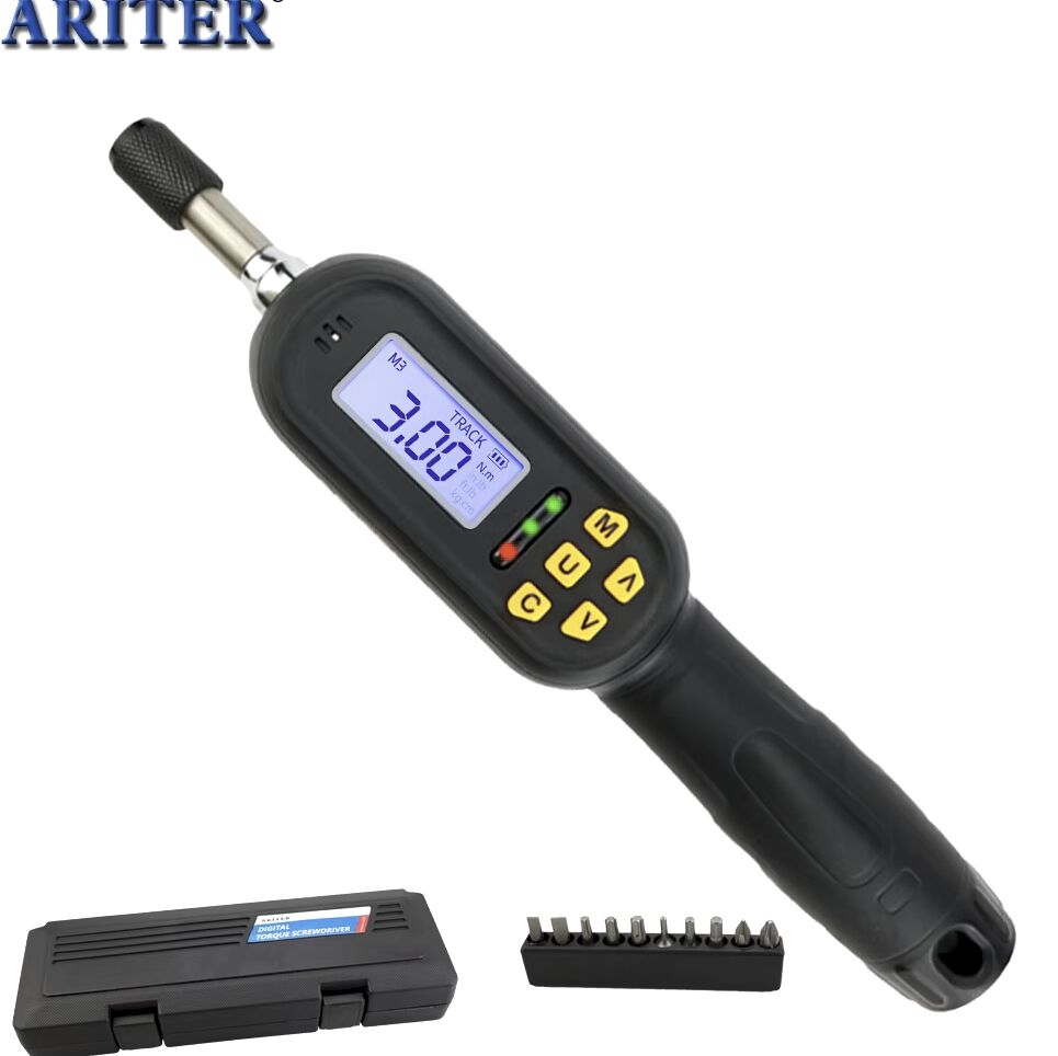

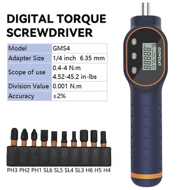

А может кто-то посоветовать бюджетную динамометрическую отвертку на 1-4нм для очень редких работ?
Посматриваю пока на цифровые, но нет у меня доверия к китаю :wink:
https://aliexpress.ru/item/1005006514428007.html?spm=a2g2w.favourites.mywishlist.4.36a24aa6TM6lA1&sku_id=12000038193427352
https://aliexpress.ru/item/1005008329217736.html?sku_id=12000044619165505&spm=a2g2w.productlist.search_results.16.32fb3e25C1n6St
Был у кого опыт использования таких?

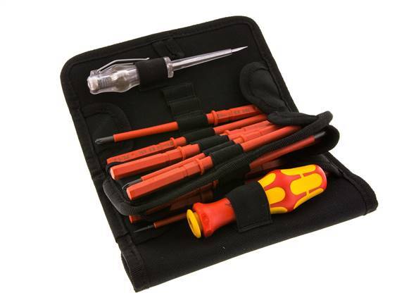

А есть ли смысл в бюджетных и особенно цифровых китайских? Я себе Wera взял и закрыл этот вопрос.
Есть, если это нужно для очень редкого использования. Чтобы собрать один щиток Wera не нужна :wink: Да и точность у инх 6%, а у цифровых 2%, но у цифровых придется ориентироваться на показания, т.к. нет отсечки.

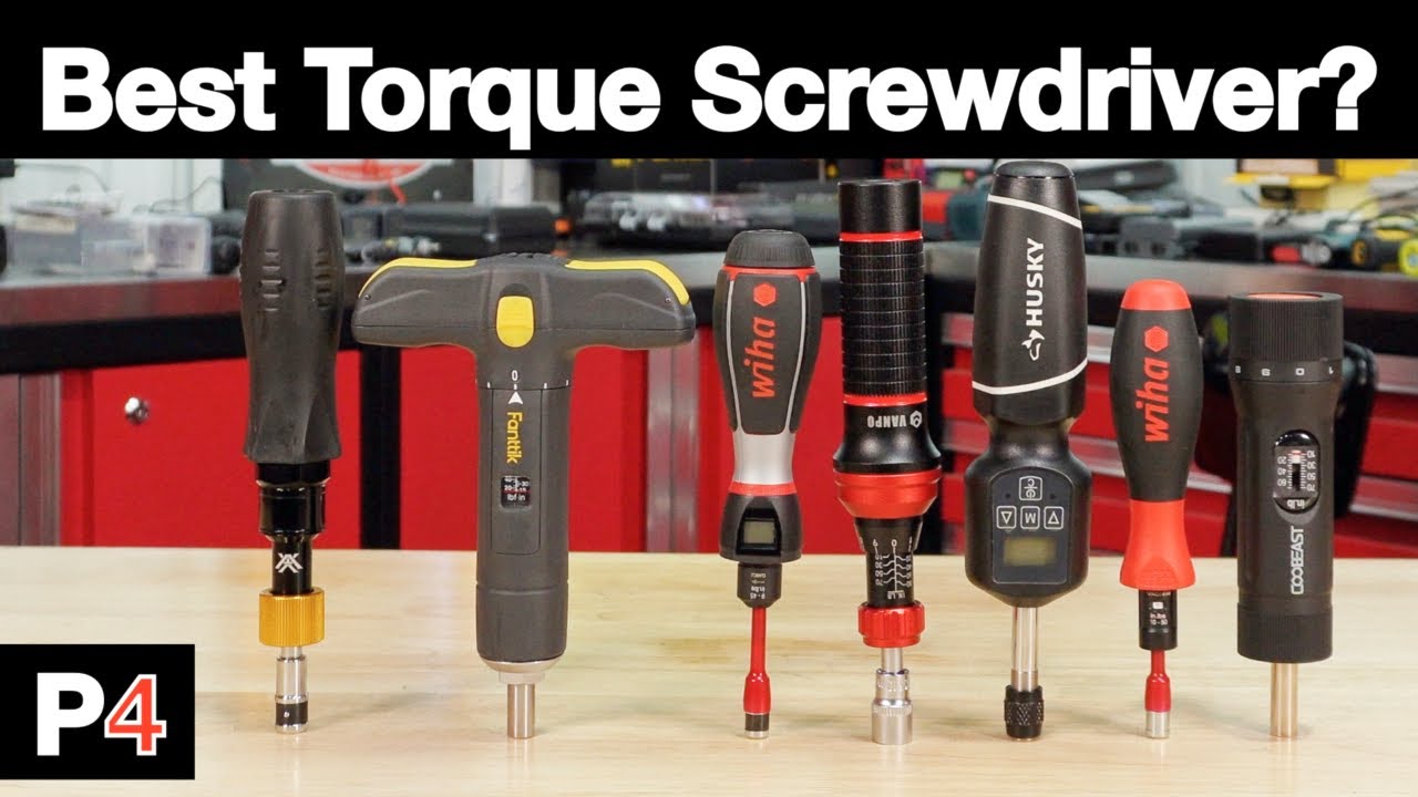

В этом обзоре https://www.youtube.com/watch?v=zw_-jEvU3ng
GearWrench из Тайваня неплохо себя показал. Скорее всего Wisretec тоже самое

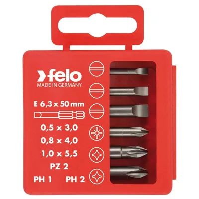

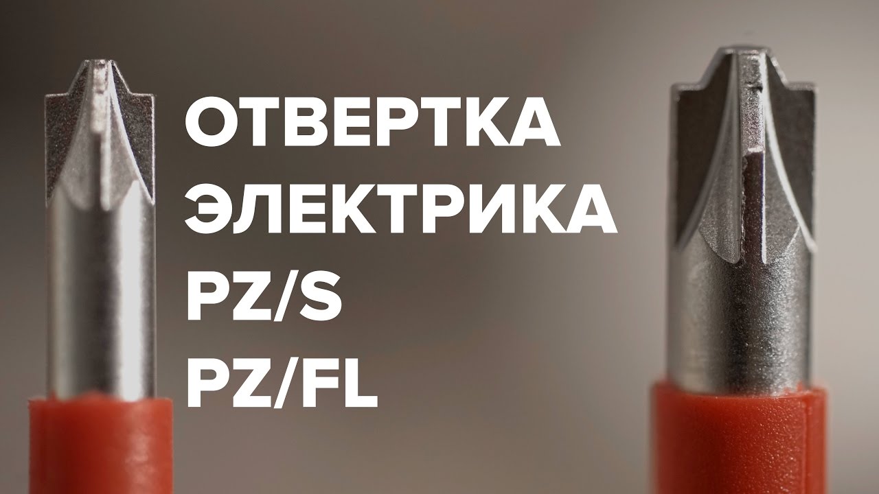

А для электрики (шин и автоматов) важнее юзать правильный крестовой шлиц, он там специальный SL/PZ.
Соглашусь со всем, особенно со шлицом: чистый PZ2 там не очень удобен в применении. Хотя до сих пор вижу электриков, которые крутят автоматы PH2…
Для этих целей как раз и есть мысль купить цифровую, чтобы по показаниям приблизительно ориентироваться. Цифровая как раз покажет, заодно проверить можно будет. Ценник на них гуманный, но хотелось бы услышать чужой опыт.
У меня для работы под напряжением есть Wera
Для шуруповерта биты Felo

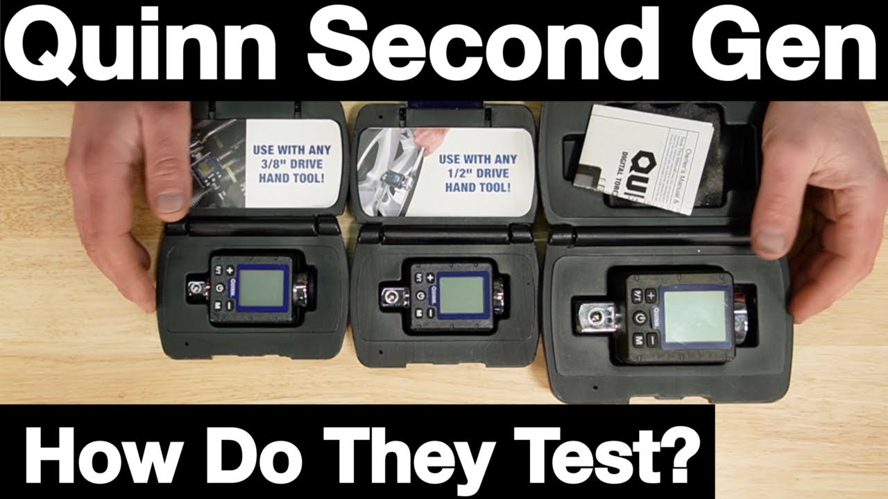

С динамометрическими ключами куда проще, т.к. есть проверенные бюджетные адаптеры

Свежий обзор динамометрических отверток
