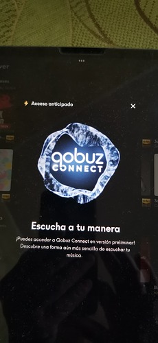

Всех с днем победы! Сравнива ли кто ifi zen stream с eversolo dmp a6 master edition gen2? Есть ли прирост в звуке? Если использовать только как транспорт.
Тоже установил на ipad и андроид новые прошивки. Теперь красиво.
На ifi zen stream новой проги с поддержкой коннэкта нет и не известно, будет ли нет.
Будет. Но когда - ?

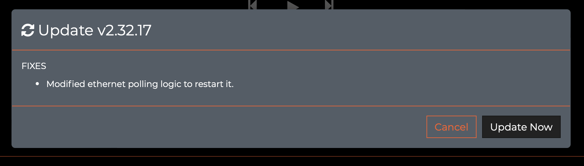

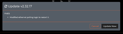

Вот случайно узрел обновление на ZS, пропущенное в майских праздничных хлопотах)
Нарекания в этой области к ZS были давно. Хочется надеяться, что исправили…

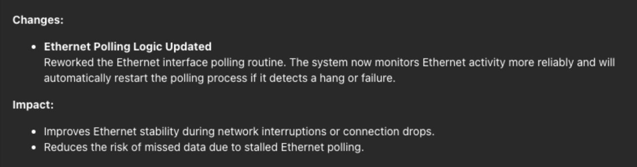

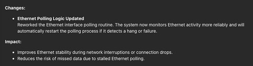

• Обновлена логика опроса Ethernet
Переработана процедура опроса интерфейса Ethernet. Теперь система более надежно отслеживает активность Ethernet и автоматически перезапускает процесс опроса, если обнаруживает зависание или сбой.
• Улучшает стабильность Ethernet во время сетевых сбоев или обрывов соединения.
• Снижает риск потери данных из-за остановившегося опроса Ethernet.
Вечером надо будет проверить…
Тоже надо проверить, а то видимо из-за этой нестабильности соединения постоянно включается WiFi. Потому приходится его использовать. Но дело ещё может быть в роутере, какие-то сетевые нестыковки.

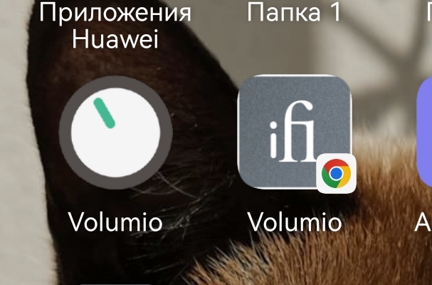

Вот в этой проге я понимаю должен появиться qobuz connect, когда нибудь, надеюсь.
В приложении Qobuz (как минимум). Возможность “трансляции” на ifi. Мне кажется. Ну и в других управляющих приложениях должен появиться Qobuz. Видимо.
