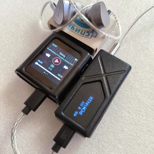

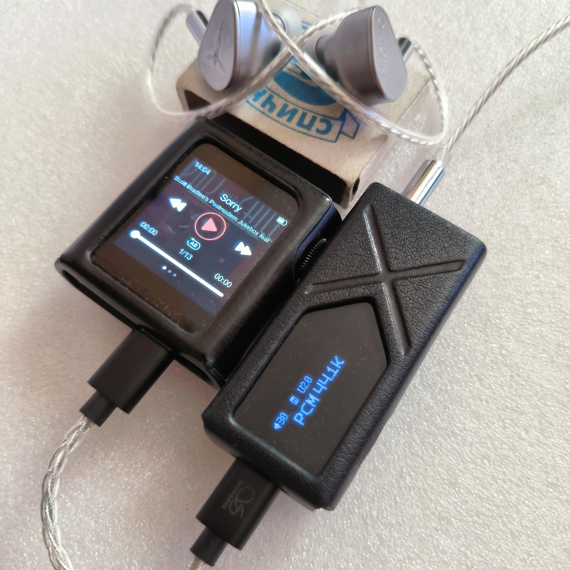

Добавил наглядности )))

Я слышал много историй про то что “кабели рвутся, разъемы ломаются” в таких двублочных сетапах… У меня таких проблем пока не было. Полагаю, что все зависит от человека, масса людей которым что ни дай так либо поломают, либо разобьют. Ну и надо учитывать что транспорт M0 Pro - весит менее 40 г. и поэтому оказывает гораздо меньшую механическое усилие на провод и разъемы, чем 200г телефон или плеер
У меня “двублочник” живёт по нагрудным карманам рубашки/пиджака/куртки… В карманах, брюк/джинсов - не таскаю
Нет, первый вариант M0 мимо меня прошел… Но почти уверен, что как транспорт он будет как близнец M0Pro/M1+

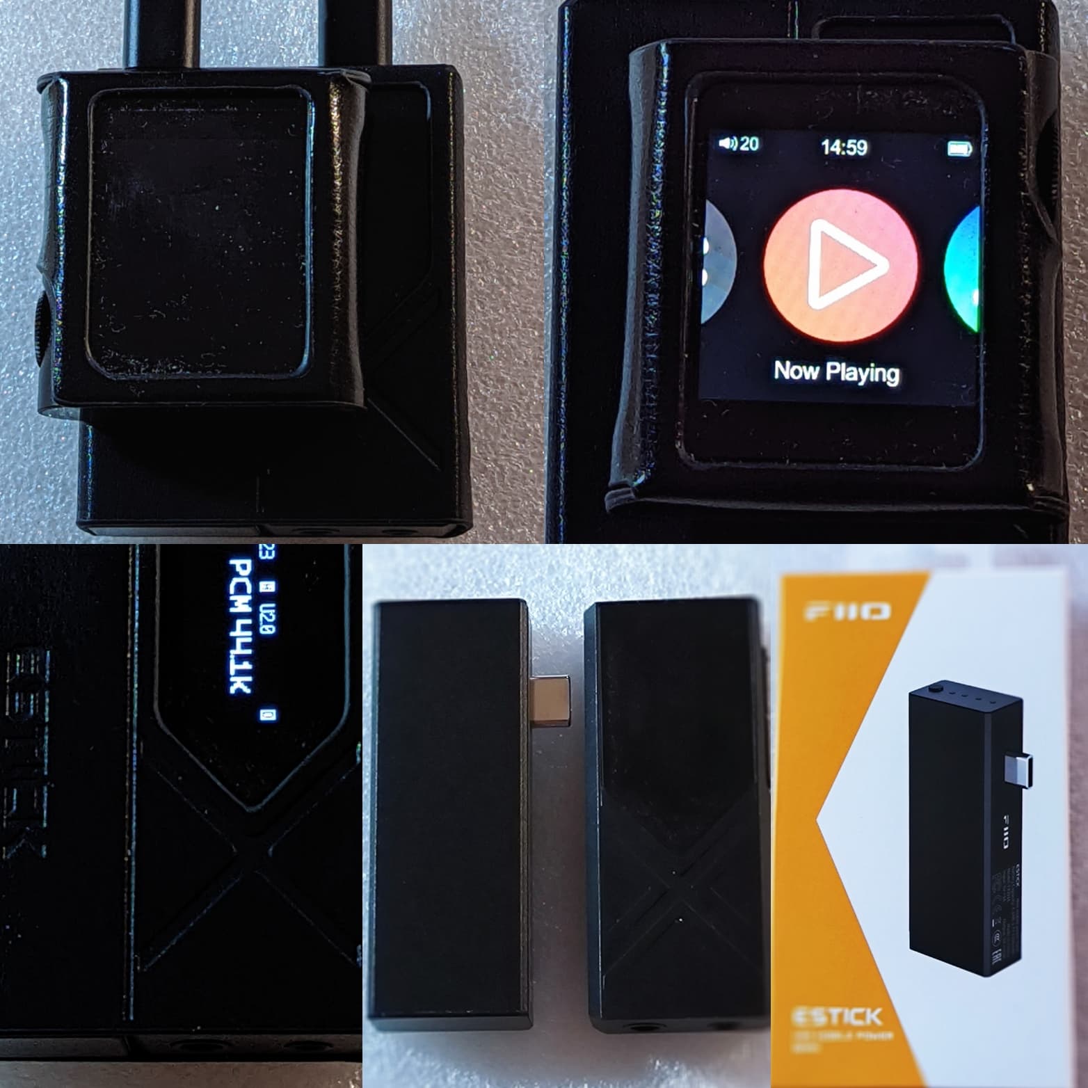

Как я выше уже писал, у shanling m0pro невысокая автономность при использовании с внешним цапоусем fiio ka17. Новинка от fiio - аккумулятор Estick и чехол-объединитель для KA17 (не забываем на свистке переключить D(esktop). Mode ON) позволяет питать цапоусь не используя батарею плеера. Это и на звуке неплохо сказывается так как помехи с плеера не прут в цапоусь по питанию. .
PS. Пока estick+kk a17 хотя и работают без проблем и без нареканий выполняют заявленный функционал, но непродуманная fiio организация зарядки аккумулятора сильно занижает (3-) “юзабилити”
Fiio KA17 (прошивка 2.10) + Estick
Про минусы юзабилити я написал постом ранее. Про звук, стоит-ли “овчинка выделки”? Да, однозначно стоит. Изменения не “небо и земля”, но они слышимв и положительные. Если одним словом, то прозрачнее. Прозрачнее, живее, чище, более ясно читаемыми, артикулированными, стали и звук и образы. Причем это не столько движение в сторону аудиофили, сколько приближение к естественному, натуральному звучанию и перформансу звуковой картины. Потраченные 2,5тр на Еstick + чехол можно оценить не как “деньги на ветер”, а как обоснованное вложение в звук.
С цифротранспортом Tempotec V3-D так же как и с Shanling M0 Pro все в звуке подросло.
Завершая рассказ о Fiio Estick, хотелось-бы надеяться на то, что компания выпустит некий “Estick 2.0” в котором будет добавлен разъем для подключения к зарядному устройству и реализован алгоритм зарядки без необходимости физического отключения от КА17. Если таковой доработанный аксессуар будет выпущен, то без сомнения, побегу покупать

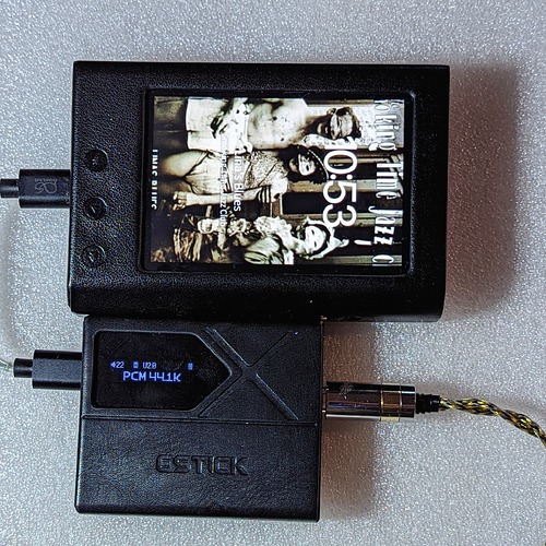

Так я уже писал, может не в этой теме, по качеству звука немного лучше чем со смартфона хорошего с плеером нейтрон или онкио. С Shanling M0Pro +/- паритетно (что не особо удивительно так на обоих HibyOS и процессор одинаковый). Это что касается вывода цифры с usb type-c. Автономность у Tempotec V3-D заметно больше чем у Shanlung M0Pro. Tempotec намного более громоздкий и почти в 5 раз тяжелее Shanling M0Pro.
PS. Автономность Shanling MO Pro + Fiio KA17+Estick уже вполне человеческая

Ну почему и нет… Я вот по факту имею Tempotec V3-D- Fiio KA17+Fiio Estick. . KA17+Estick - -это практически Chord Mojo , только звук получше чем у можно)))
Итог, я вот брал Tempotec v3-d с чехлом по распродаже+купону за примерно 18тр. За эти деньги он вполне вариант для карманного, малогабаритной настройки, автозвука… Пихать и ожидать от него , чего-то в больших ушных или вообще больших системах - вообще не надо.
