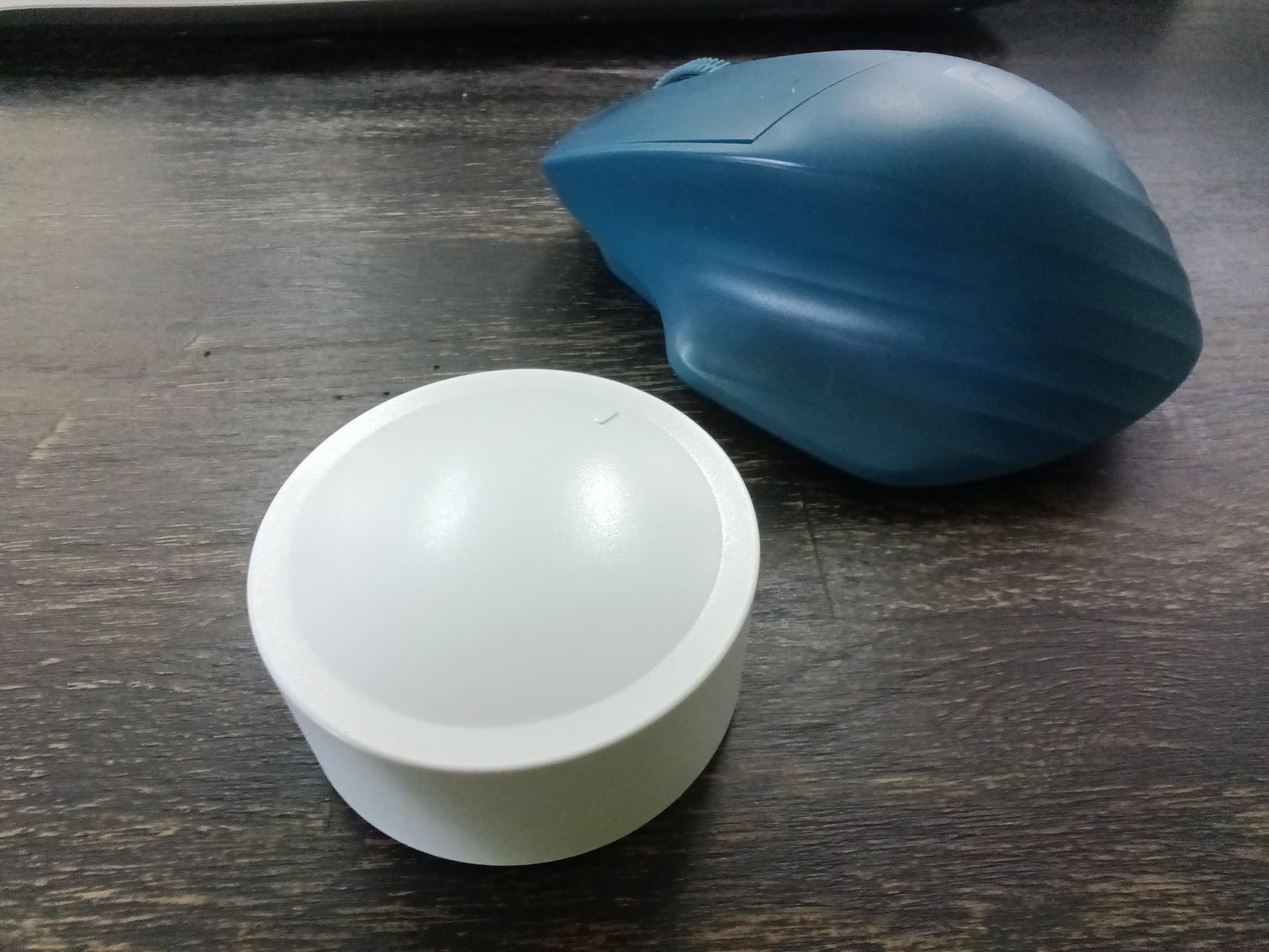

Нашел идеальный регулятор громкости!
ZigBee подключается в HA ну а дальше вы поняли… привязывается на громкость плеера в LMS, нажатие Play/Pause. Магнит, пожно на холодильник лепить или в любое удобное место))
Это “крутилка”? Какая модель?
ссылку немогу. Tuya Zigbee Интеллектуальная кнопка переключения сцен, Беспроводной кнопочный диммер. вот так ищенся на Ozone
