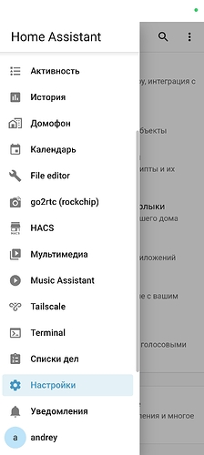

Опишу про свой НА.

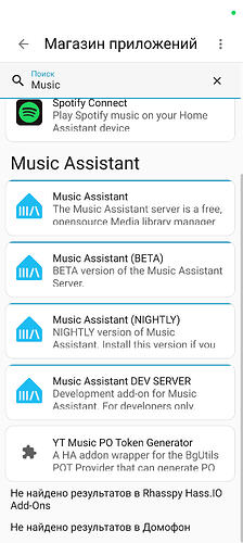

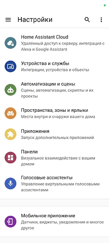

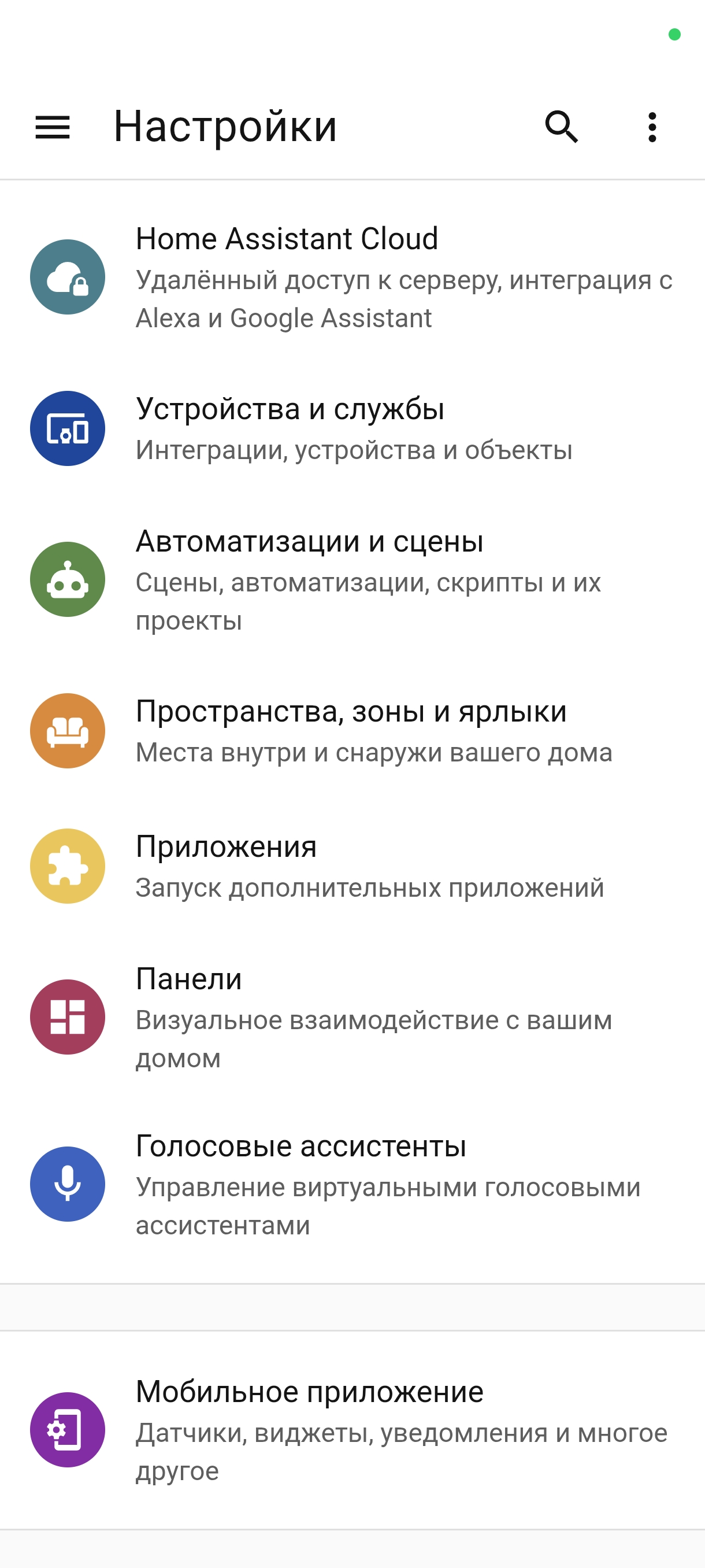

МА является дополнением (приложением) к НА. Не интеграцией. И ставится соответственно из Настройки
- Дополнения (или Приложения) -

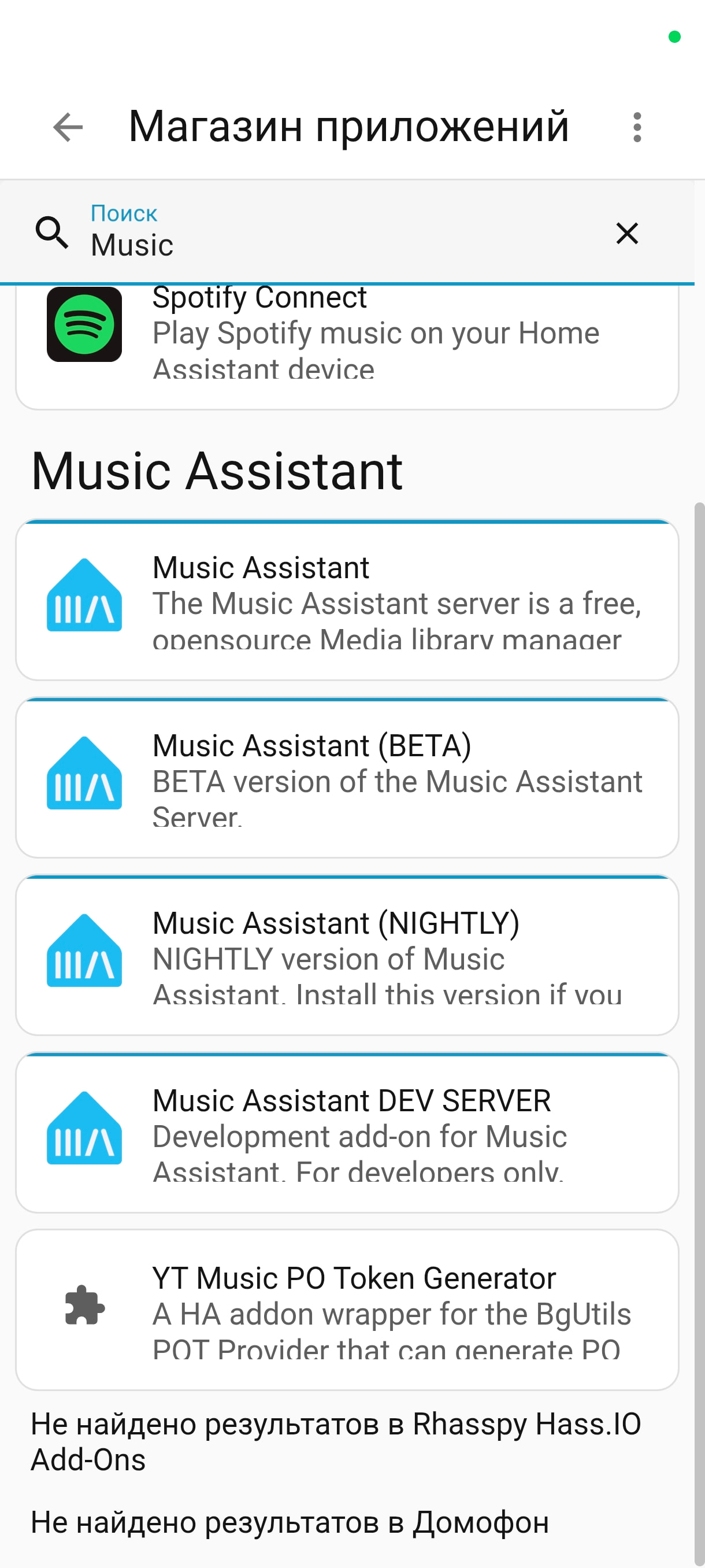

- Установить приложение (Магазин приложений)

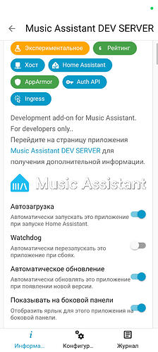

- МА. Там есть различные версии: МА, Бета, Ночной, DEV. Выбираете нужную вам версию. Если не знаете какую - ставьте МА.

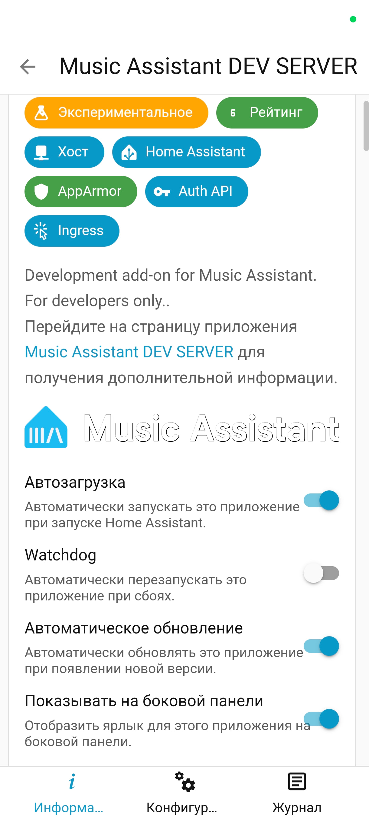

После установки выставляете автозагрузку, показывать на боковой панели, автообновление. и запускаете. Немного ожидаем и с боковой панели запускаем.
А дальше добавляем провайдеров, настраиваем плееры (вот здесь у меня постоянно проблемы). Вот в принципе и все.
У меня пропущено регистрация, но там все просто.
В самом МА интуитивно все понятно. Дизайн МА постоянно меняется - улучшается в лучшую сторону.
