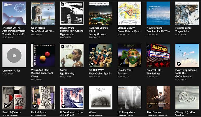

Слушалось из нетленки старый Deep Purple 69-72, Santana (тех же годов), E.S.T. - Live in Berlin, Morphine-Cure for Pain, Suzanne Vega-Solitude Standing, Tricky-Vulnerable …и все что из недавнего добавленного в roon (проще скрин сделать)
