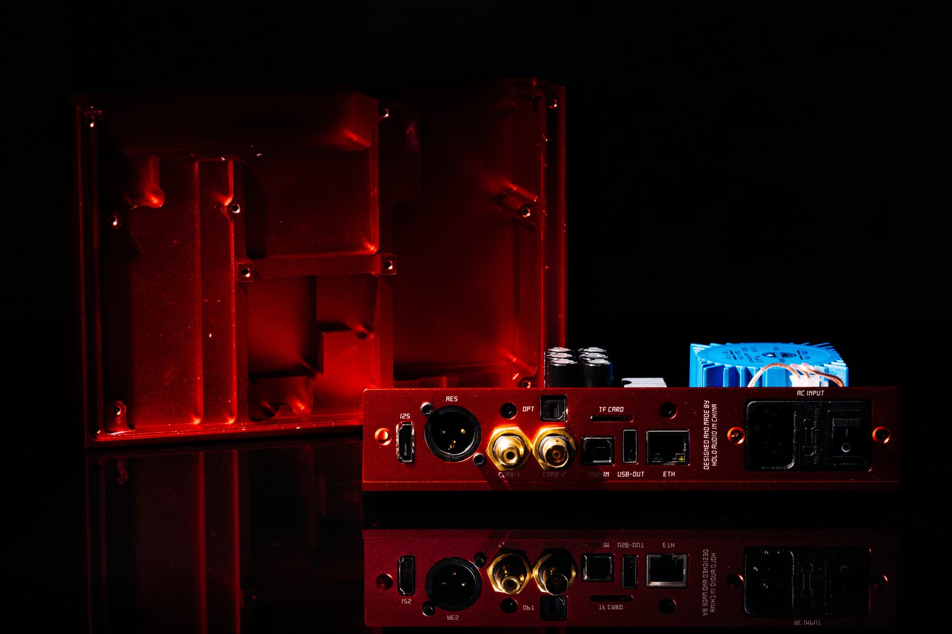

Пока весь фан клуб Holo Audio ждёт логического продолжения преампа Holo Serene - усилителя для наушников Holo Bliss появилась первая информация о новом классе устройств в линейке Holo - сетевом аудио транспорте/ddc Holo Red
Судя по первой информации, нас ждёт устройство по типу Sonore Rendu с полным набором цифровых выходов, линейным питанием на борту и экранированием отдельных блоков перегородками корпуса + возможности DDC с USB входом

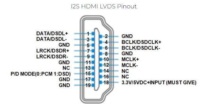

Дабы не оффтопить в ветке Musician…
Я изучал вопрос только теоретически, и вот что нарыл.

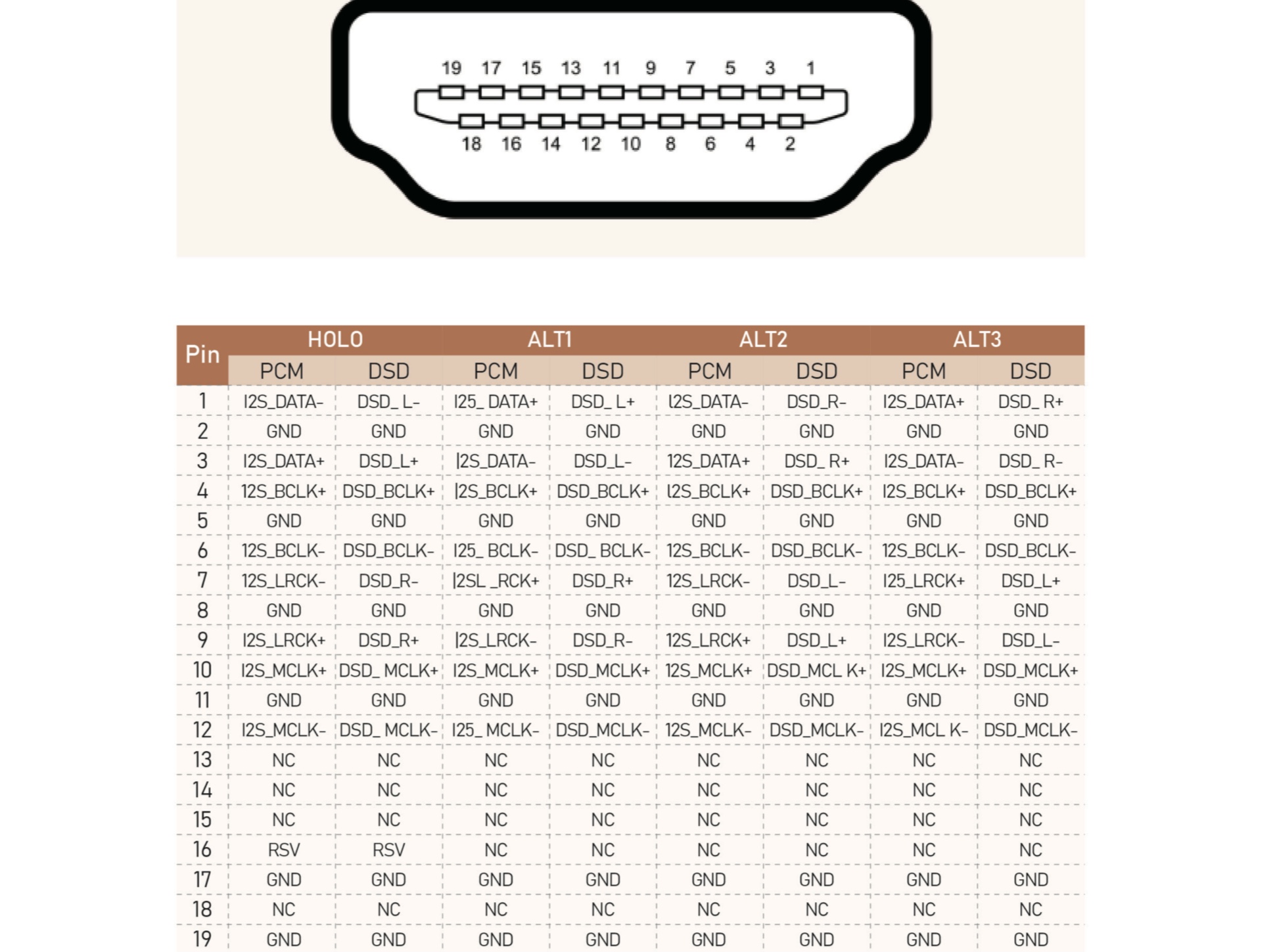

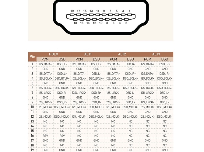

Pinout Holo (взято из мануала Spring 2, но насколько знаю, это “Holo stabdard”):

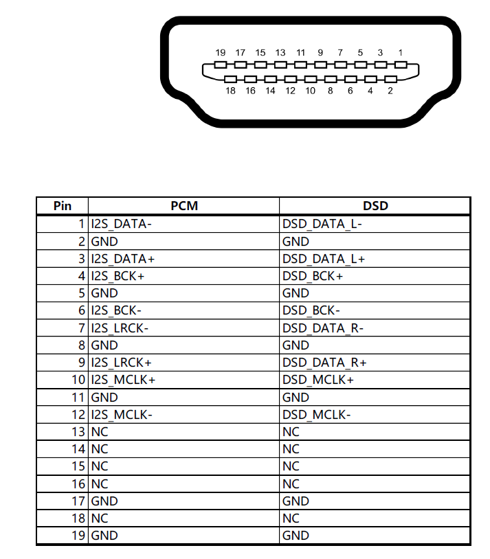

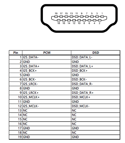

Pinout Gustard U16 (у pi2AES вроде так же):
Вроде похоже, но плюсы с минусами местами напутаны.
Как же оно может работать?
З.Ы. я Spring 2 с pi2AES не стал пробовать…

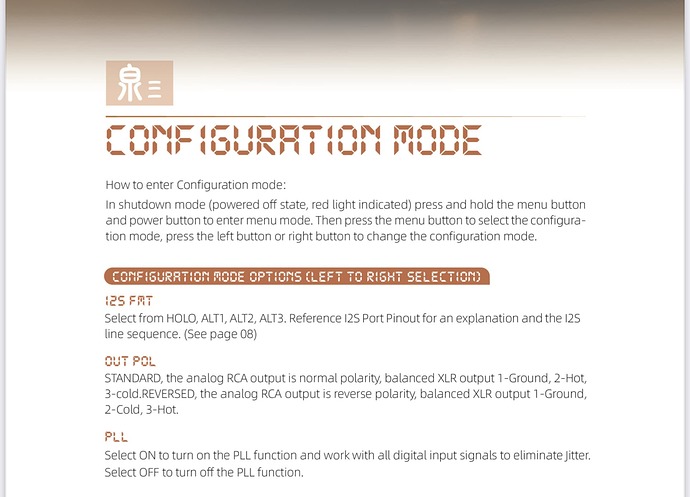

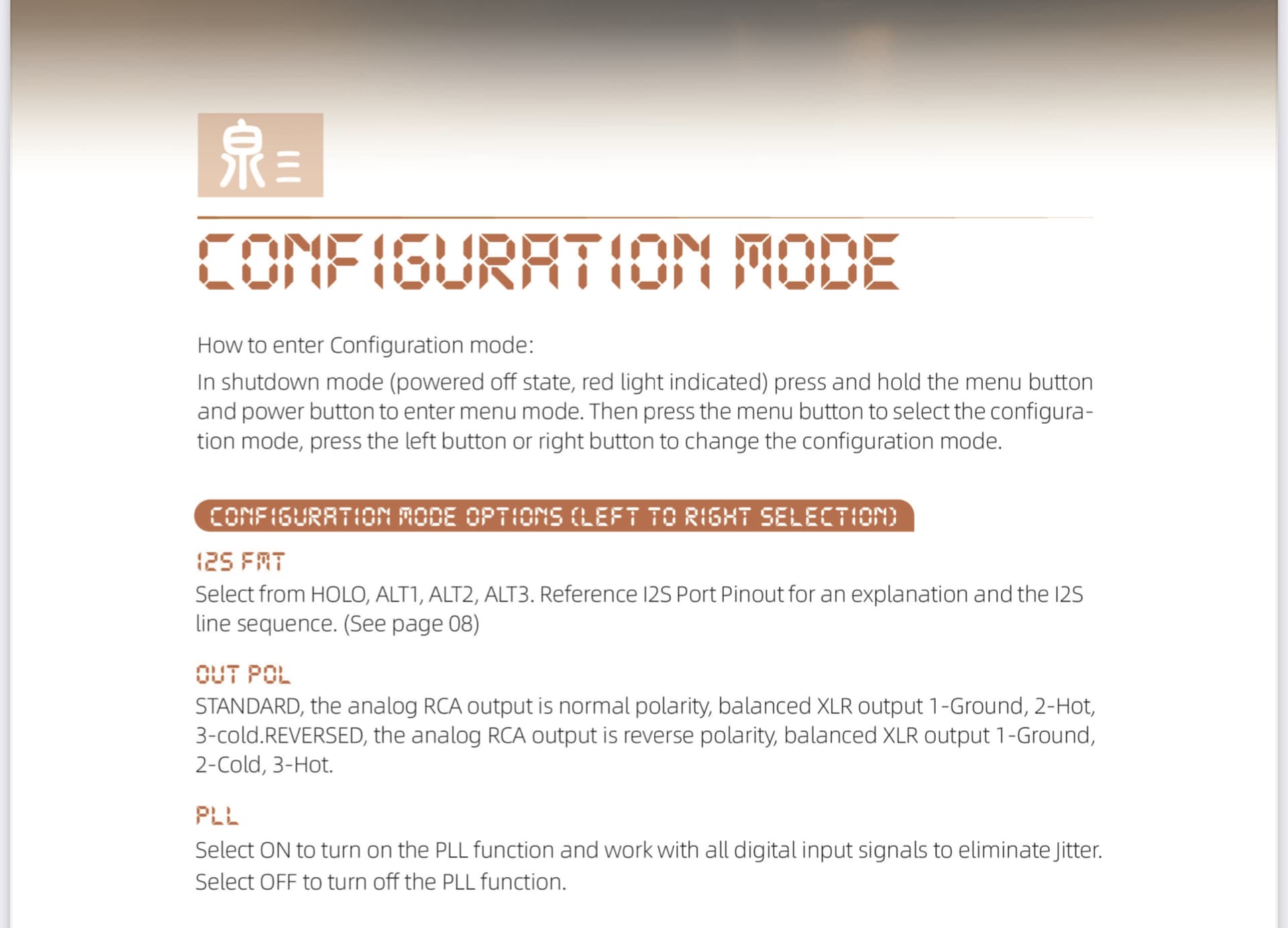

Могу написать только, что можно перейти в Configuration mode цапа и выбрать из нескольких доступных вариантов
Я же написал, сигнал по i2s c Gustard U16, на определенных прошивках он поддерживает (в режиме автоопределения) распиновку Холо, а есть прошивка у гуся специально для Холо. На сколько я знаю, гусь поддерживает не менее 4-х разных (наверное наиболее распространенных) распиновок i2s.
C Holo он “стыкуется” по i2s превосходно.
Ясно, я уже было подумал, что и pi2AES заработает… Не знал, что у гуся разные возможны.
З.Ы. искал тему про Холо, чтобы не оффтопить, в итоге и тут оффтоп получился, дошло только, что кроме ЦАПов :see_no_evil:

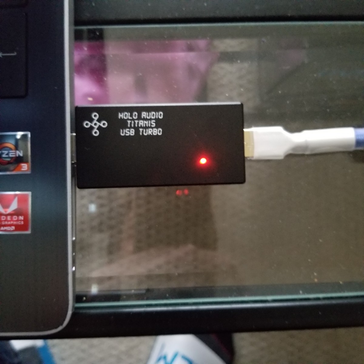

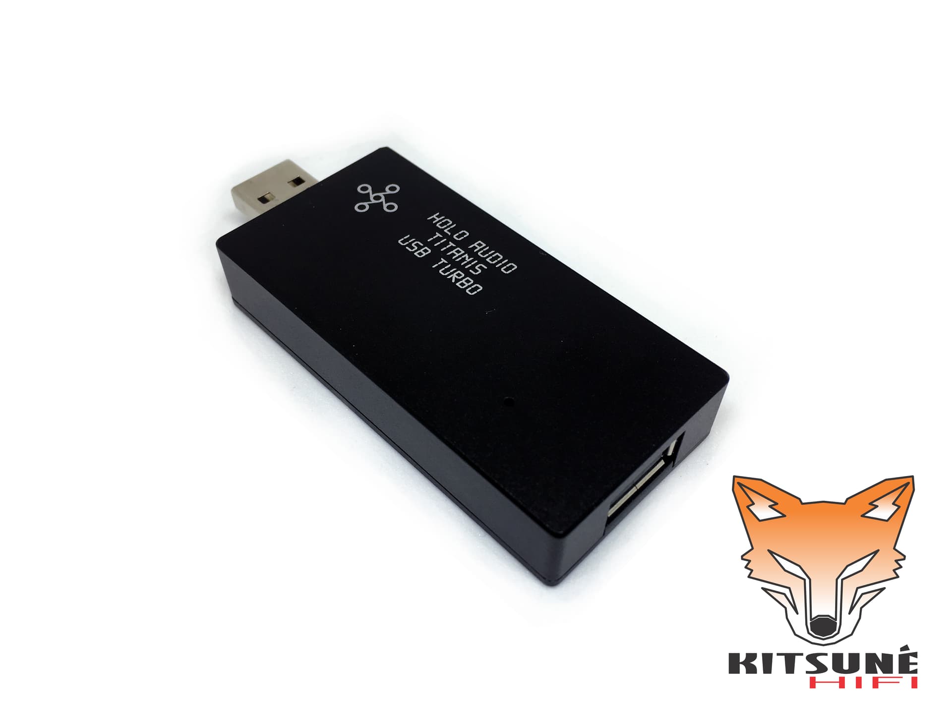

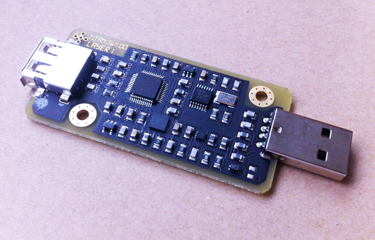

Хочу попросить собарников поделится опытом использования Holo Audio Titanis Turbo - активный USB FPGA процессор-кондиционер, который подключается между портом USB компьютера (или другого USB источника) и входом USB ЦАПа, регенерируя поток аудиоданных свободный от джиттера, заново форматируя музыкальные данные, полученные по USB интерфейсу:
The two main functions of Holo Titanis.
1.Regeneration of USB power. Power from the computer USB ports are very noisy with a level higher than several mV. Titanis inverts and processes power from the USB source. The regenerated power noise level is only 8 uV, rendering the Noise level reduced by about 1/1000th.
2.Rebuilding the signal from the USB port. In the computer, the signal consists of a large amount of interference and jitter due to the complicated EM environment and power supply conditions. Titanis receives the signal from USB and puts it in a local buffer, with the use of a local high quality clock, regenerates the USB signal and sends it to output.
Много отличных отзывов на западных форумах, где отмечают плюсы от использования этого USB устройства и отсутствие минусов, в отличии от конкурентов:
https://www.canuckaudiomart.com/forum/viewtopic.php?t=60431
Знаю, что благодаря Александру @Chsas75 обсуждаемый нами Holo Audio Titanis Turbo участвовал в стерео-туре вместе с конвертером Berkeley USB

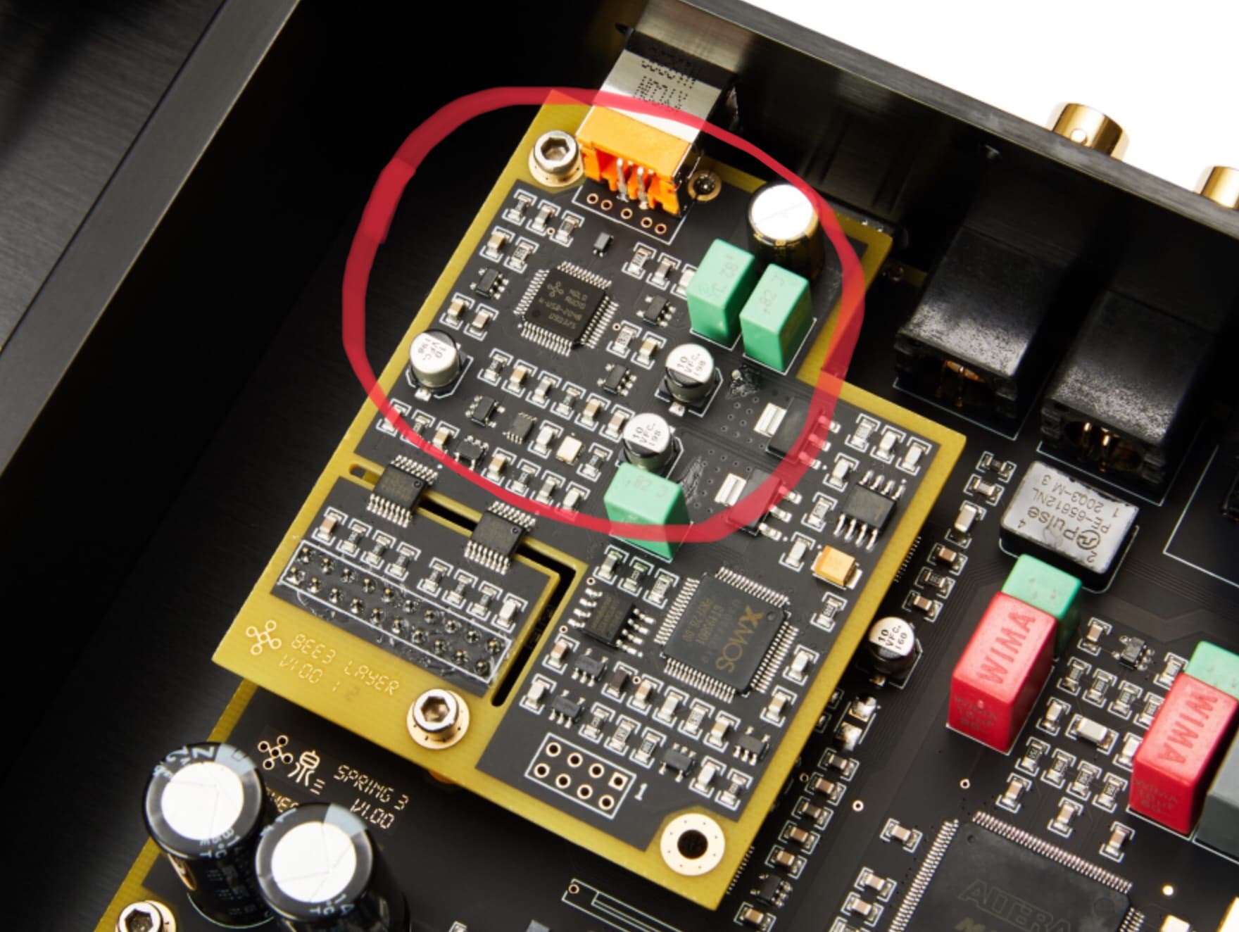

Кроме отдельного внешнего USB устройства, схема c FPGA процессором Titanis применяется в USB модулях цапов Holo Spring 3 KTE и Holo May L2/KTE - что по отзывам позволяет им конкурировать с внешними конвертерами среднего уровня:
Больше информации и примерные цены на Holo Audio Titanis Turbo тут и тут
Сравнивал его с Ifi purifier 3 и usb-regen Up Tone.
Эффект положительный есть, примерно на уровне purifier 3, по памяти вроде бы чуть больше титанис понравился. Но все они очень чувствительно уступили usb-regen Up Tone с качественным внешним линейным БП (блок питания на 6,5В и кабель питания для него заказывал у Феликса).
Сейчас именно такую связку и использую в цифровом тракте.
Но и итоговая стоимость конечно получилась в разы больше чем стоит титанис.
Пин 16(RSV) у Holo что за сигнал?
Извините, только увидел ваше сообщение.
Как это сделать в Spring 2? Не нашел ничего в мануале.
Уже есть отдельные темы цапов от Holo, но так как всё равно придётся обсуждать распиновку i2s транспорта Holo Red, то выложу скриншот инструкции от Holo Spring3/May и здесь (на других Holo цапах не проверял)
Джефф ответил, что Red появится через 1-2 месяца. Технических подробностей естественно не раскрывал. Ждем!

Titanis дельная и полезная штука, особенно когда источником служит “грязный” usb(комп, ноут). В лоб с другими гальваноразвязками не сравнивал, но в туре Беркли специально потестировал с ноутом как источником, на ренде эффект снижения “цифрита” был ниже.
Сейчас опять взял Беркли с рендёй, но от вида предполагаемого паравоза мурашки идут по коже :slight_smile:

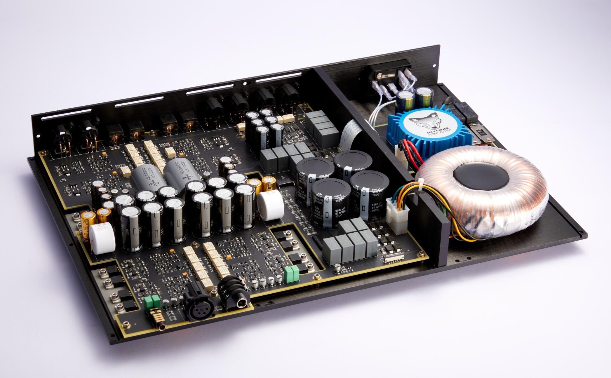

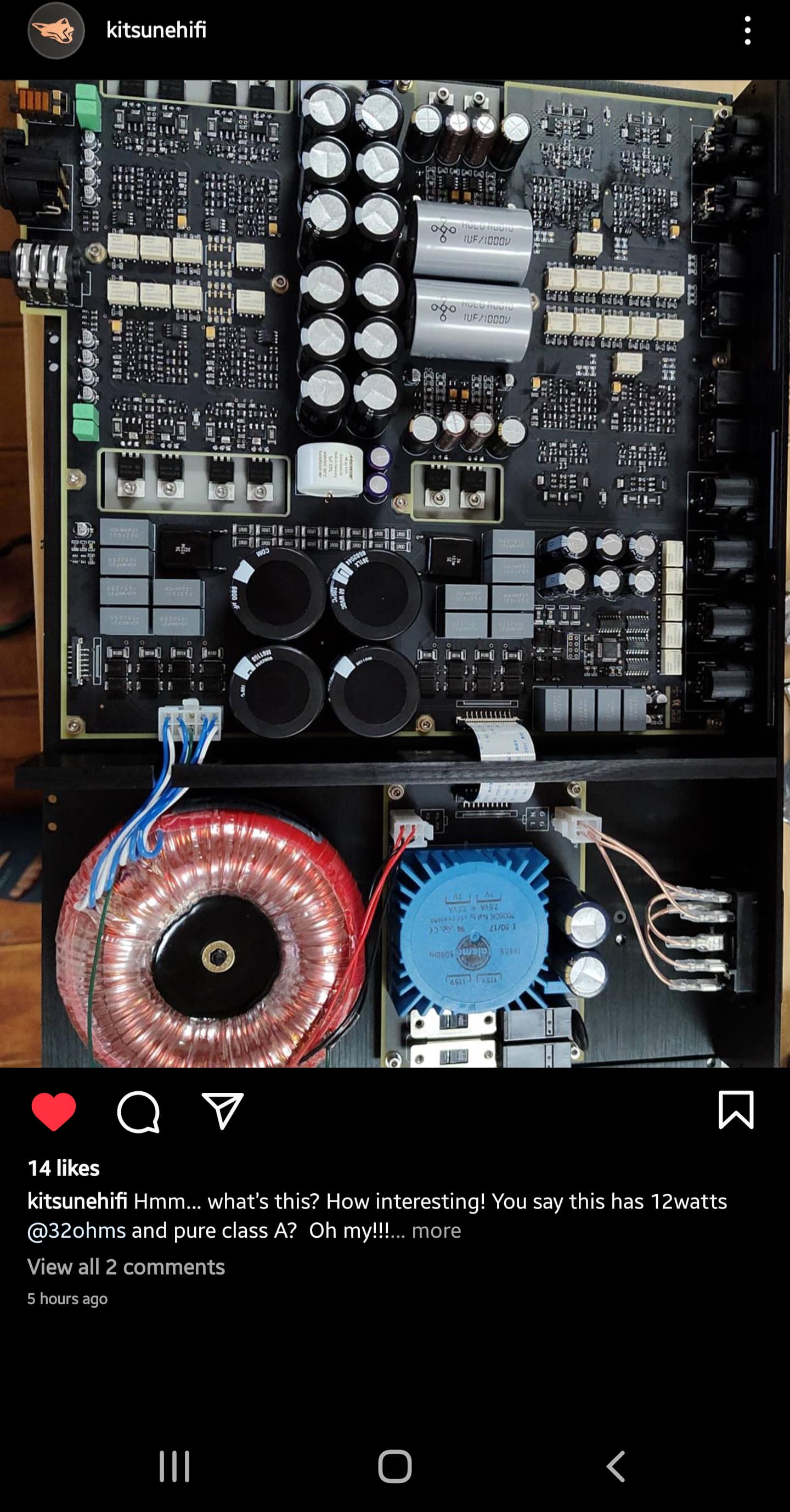

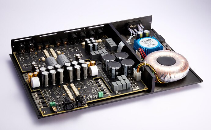

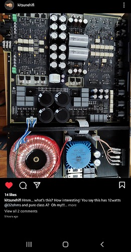

Первые фото нового флагманского усилителя для наушников

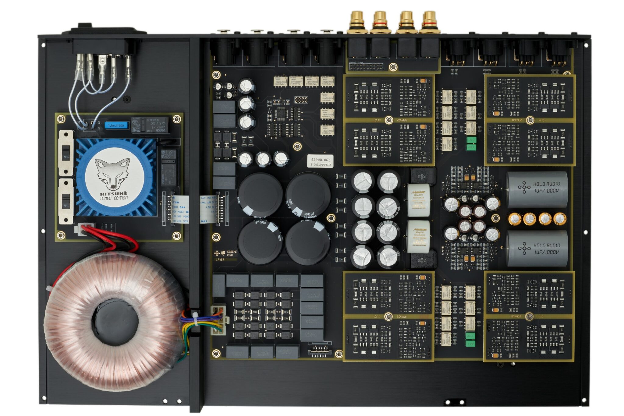

Сравните, преамп Holo Audio Serene KTE
Усилитель для наушников Holo Audio Bliss KTE
Две горизонтальные “бочки” поперёк развернули.
