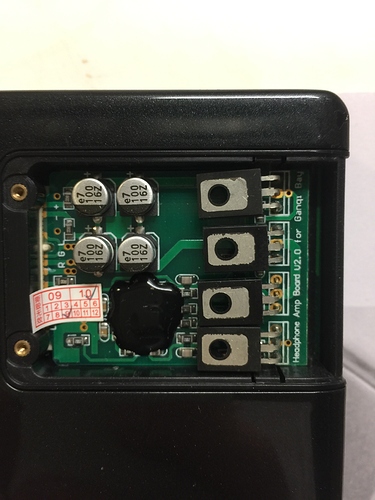

Такая вот плата усиления
ИМХО: лучшая плата для него. Мне нравится больше чем 7.2 (имеются обе), хотя качество исполнения 7.2 выше - вообще нет ручных паек.
Минус один: высокое потребление и соответственно нагрев корпуса. Летом любителям слушать несколько часов подряд настоятельно рекомендуется прикрутить внешний радиатор, благо стальной корпус это позволяет сделать.
