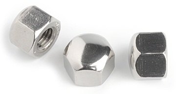

Колпачковые гайки DIN 1587 можно использовать внизу как ножки ну и сверху тоже шпильку закрыть по аналогии с слепыми гайками DIN 917, но учитывать что DIN 1587 довольно высокие.
Шайбы плоские DIN 125 можно размещать сверху полки, а увеличенные DIN 9021 снизу.
Ну почему же…
на фото колпачковые гайки DIN 1587, а вот слепые гайки DIN 917:

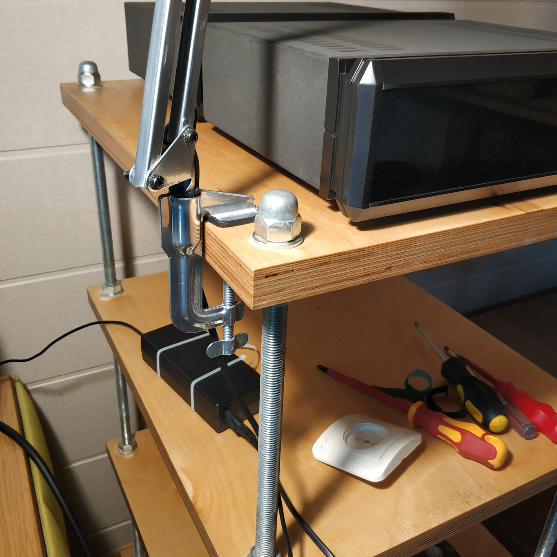

Наконец стойка встала на своё место. Осталось закончить ремонт и подключить технику
41 лайк
И как заиграло ?
Ну, это была просто смена одной на другую, с более широкими полками, и нержавеющей фурнитурой, вместо оцинкованной.
Единственное конкретное отличие, диаметр шпилек стал 18 мм, вместе 16-ти.

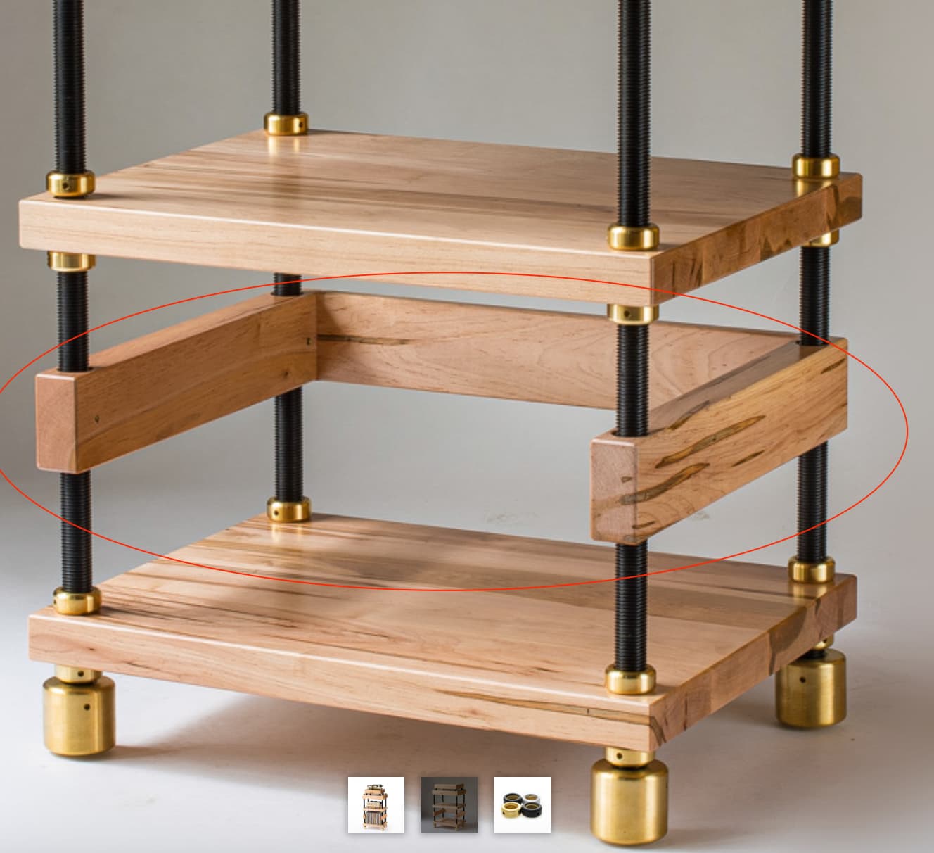

У вас стойка на шпильках не шатается? Думаю, что для прочности надо делать П-образную штуку из 40мм материала, как на фото одного заокеанского производителя.
Так эта популярная дуерская конструкция с ножками из резьбовой штанги вообще-то называется FLEXY table…) Она по задумке автора нежесткая была))
И п-образное ограждение, как на фото, жёсткости не добавит)) Тем более, что в точно просверленное глубокое отверстие без люфта - штангу вы не вставите.
Обратите внимание, что ограждение на штангах не цафиксировано гайками, держится на месте просто за счёт перекоса

Там маленькая гайка снизу под эти п-обр штуки. У меня такая стойка была. Но! … Эти перекладины не для жесткости. В концепции производителя вообще не затягивать гаек. Эти штуки для винила, аля полка для винила внизу.
