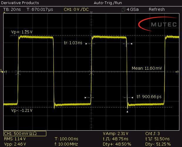

а вы контролируете приборно свойства кабелей клока ?
есть осциллограф до 1-2 ггц смотреть такие короткие фронты?

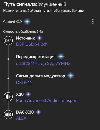

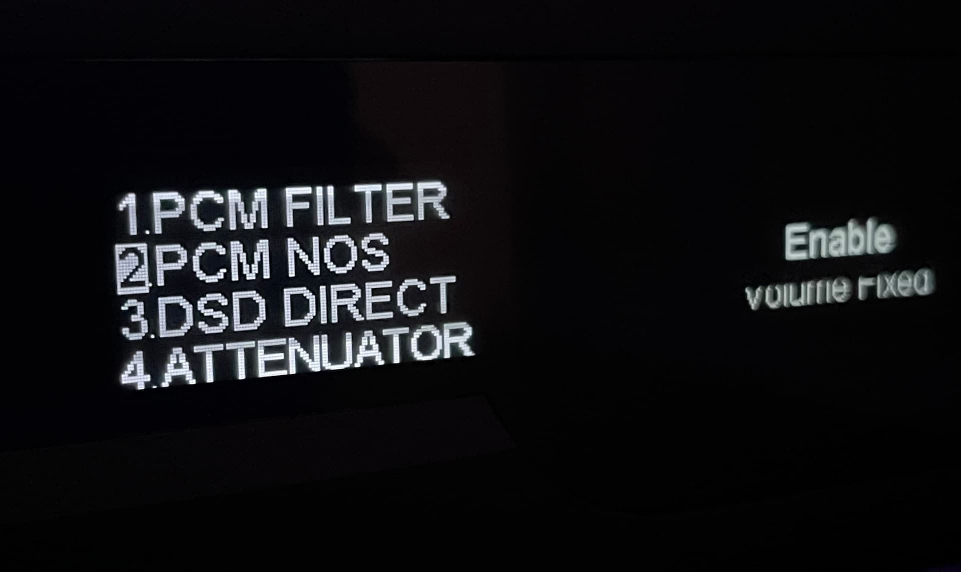

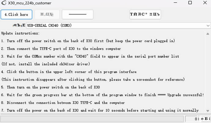

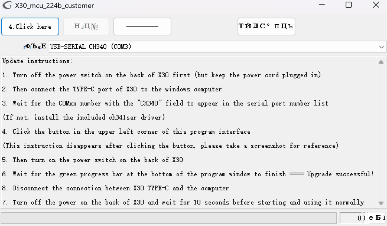

X30 поддерживает Native DSD? В настройках нет такой опции (в А26 была), при включении опции DSD Native в настройках передискретизации Roon появляется заметный шум (проверял в режиме DSD256 и DSD512)
Дык ES9039PRO поддерживает до 1024
Черный - импульсный БП для дисплея, желтый - фильтрующий конденсатор для этого БП, синий - реле.
Roon не поддерживает 1024, да и вопрос не про частоту передискретизации, а про режим Native DSD, в котором исходные DSD не конвертируются в PCM.
Поддерживает, но не в директе. Попробуйте сменить модулятор в Руне (5, 7). По сети сигнал отдаете же?
Модуляторы пробовал сменить - не влияет на результат - шума нет только при выборе частоты дискретизации до DSD128.
Сигнал по сети через встроенный рендер X30 (LAN).
Шума нет:
Шум есть:
A если не пытаться апсемплить из DSD в DSD?
Нативные DSD файлы тоже шумят?
В наличии нативные только DSD64 - без апсемплинга не шумят и как выше написал, при апсейлиге до DSD128 тоже не шумят.
Проверил DSD64 в DSD512, ничего не шумит. Через HQPlayer.
Через HQPlayer напрямую в X30? Если так, получается проблема в Roon…
Да, напрямую в Х30, через LAN вход. USB не проверю, компьютер далеко от системы.
