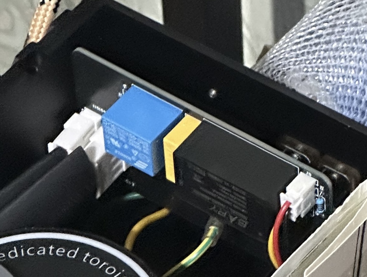

Заметил что в Х30 и новом X26 вот такие детали в блоке питания, на предыдущих моделях их не было. Никто не знает что это такое?
Меня просто смущает что китайцы сейчас любят везде сетевые фильтры ставить и это сетевой фильтр, а у меня уже есть сетевой фильтр и на пользу такое не пойдёт.
