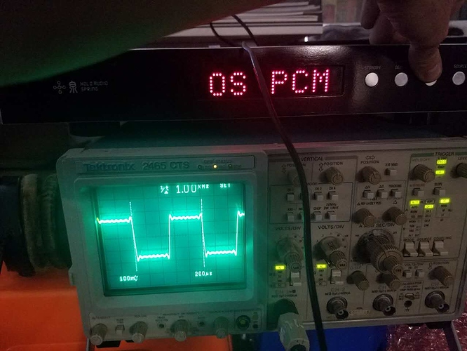

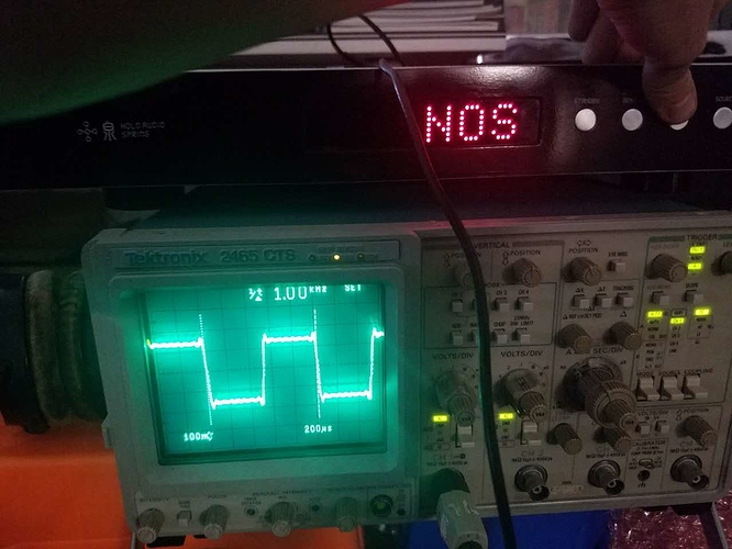

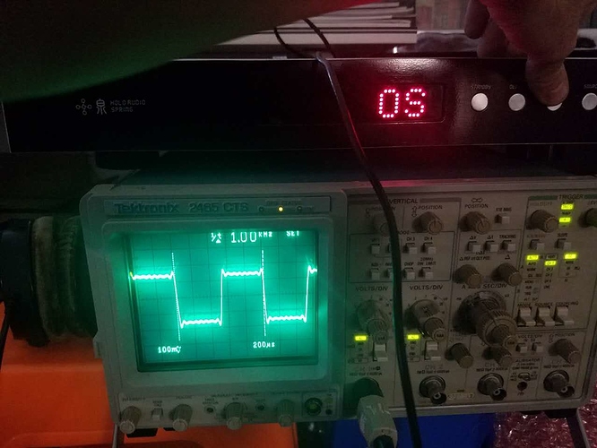

- Колебушка (выброс) на меандре характерный для OS dac НЕ ЗАВИСИТ от режима OS или NOS у холо спринг !!!
Он просто есть ВСЕГДА.
Вот доказательная база.
1 кгц меандр на входе с программы генератора.
Сигнал снят непосредственно с выхода RCA.
Выброс никак не связан с режимами работы DAC !!!

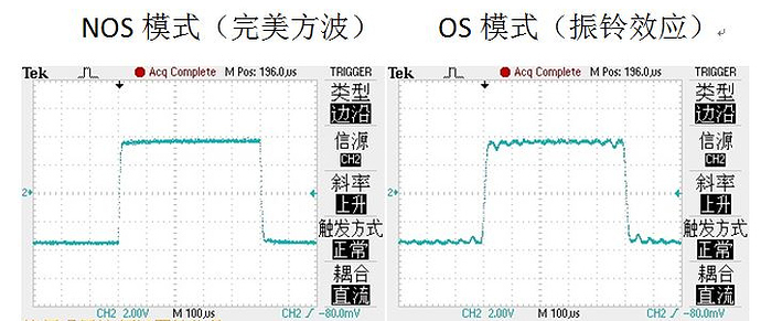

Что там гласит теория ?
Модератора я хотел бы попросить отметить мои посты с замерами вверху темы, чтобы кто хочет найти картинки с замерами не шерстили тему.
Теория гласит, что есть переходный процесс и он носит колебательный характер. И при включении и при выключении. Глубже не помню, очень давно это было.

Я еще раз покажу скрин официальных измерений СПРИНГ.
А теперь сравните с РЕАЛЬНЫМИ измерениями аналоговым осциллографом.
1 кгц никаких приколов.
- выброс который есть обычно в теории связан всегда с действием OS и фильтрами цифровыми или аналоговыми.
В NOS его не должно быть как нам говорят.
Производитель схитрил, и показал ТО чего нет в реальности.
В реальности смотрите на мои фото.
NOS не влияет )))

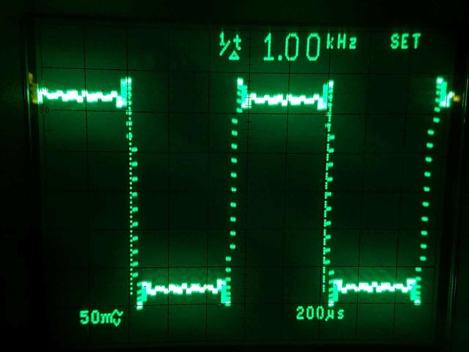

Это сигнал (меандр) до аналогового фильтра.
В режиме NOS
Видно какой он дискретный )
