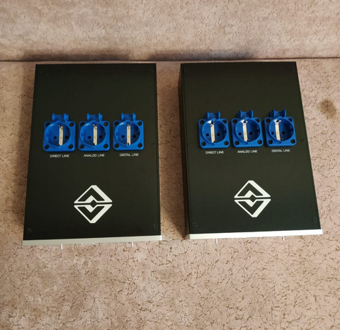

Хочу представить новую ревизию авторского фильтра питания. Это результат работы над ошибками, которые были у прошлых моделей два года назад.
Разработка своя не срисованная, но и эзотерикой не пахнет. Закос под средний уровень Хи Фи.
Духовно это конкурент ISOL/Isotek но со своим видением. Идеологически близок подход поляков GIGAWATT PC, но без эзотерики и с гораздо меньшим ценником.
Перечитано много различной литературы в этой области, применены труды таких людей как Bill Whitlock, Henry Ott, Jim Brown, Дмитрия Андронникова, десятки статей от EPCOS, SIBA, Schaffner. Проводились различные испытания как на надежность, защитные свойства, так и на влияние работы аудиоаппаратуры.
Есть два экземпляра, хочу отдать в тур по Москве чтобы вновь получить обратную связь и отзывы.
Описание аппарата:
3 разделенных линии питания - DIRECT, ANALOG, DIGITAL (возможно использовать дополнительные распределители для увеличения подключений);
Подавление синфазных и дифференциальных помех на каждой из выделенных линий;
Специальный метод навивки синфазных и дифференциальных трансформаторов;
Два типа защиты от импульсных перенапряжений в сети;
Защита от долговременного превышения напряжения;
Два типа защиты от сверх токов;
Функция ground lift;
Функция подавления земляных петель;
Функция мягкого старта;
Защита техники и человека от аварий.
90% аппарата - это заводское исполнение, без особого колхоза. Платы повышеного уровня (толще плата и напыление дорожек, специальное покрытие иммерсионное серебро). Лучшие компоненты от таких производителей как ABB, BOURNS, SIBA, EPCOS, ST, VISHAY.
GROUND LIFT – функция фильтрации по трехпроводной или двухпроводной схеме, однако защитная земля не разрывается при этом никогда. Если же земля отсутствует в розетке – рекомендуется GROUND LIFT в положении ON.
Что изменилось с прошлой ревизии:
Замена разьема питания IEC на Furutech Gold;
Изготовлены новые катушки на новых магнитопроводах и увеличенным сечением провода – существенное устранение гула от фильтра;
Изменена схема фильтрации – немногого укорочен путь фильтрации для повышенной динамики;
Перевод катушки контактора на постоянный ток – используется схема с меньшим пусковым током и меньшим гулом;
Замена держателей предохранителя на другие с меньшим контактным сопротивлением.
Ценовой уровень 500 $
Спасибо.
