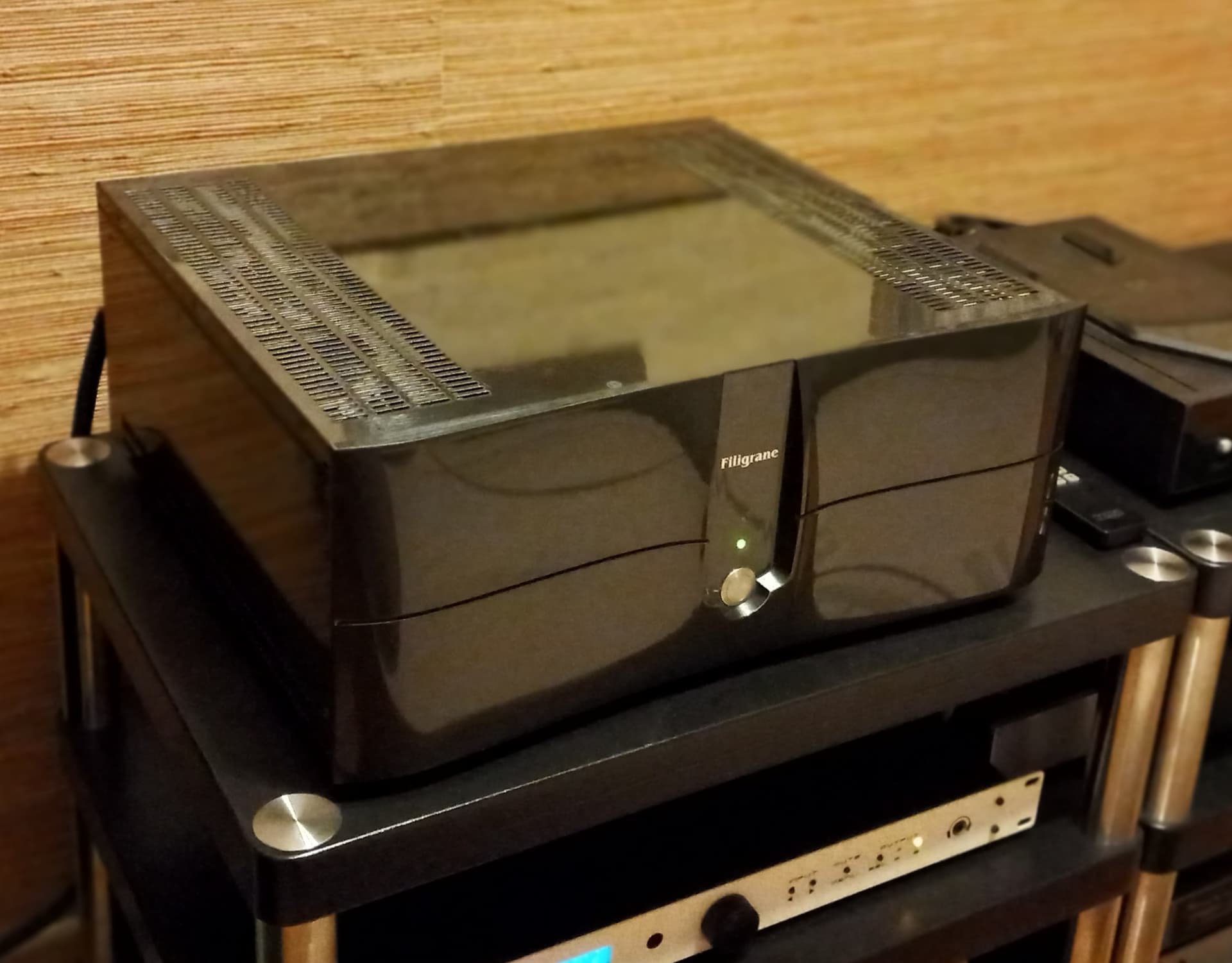

Интересно сравнение fa700 mk2 и fa5000. На оф. сайте трудно понять чем они отличаются. кроме цены. Может, Михаил @Filigrane прояснит. Или тот, кто слышал оба аппарата.
Надо все-таки понимать, что FA700 это упрощенная и удешевленная версия FA5000, начиная от энерговооруженности и заканчивая корпусом. Детали Юрий @Quantum_s верно описал.
FA5000 изначально предполагался к работе с тяжелой тугой низкоомной акустикой, типа Динаудио Консиквенцы. Поэтому был принят минимальный номинал сопротивления нагрузки в 2 Ом и все пляски со схемотехникой и режимами шли вокруг этого.
У FA700 минимальный импеданс нагрузки 4 Ома - ему нужна более легкая нагрузка, зато на 8 Омах он дает бОльшую мощность, чем FA5000.
Что касается разницы в звучании - она будет тем более заметна, чем тяжелее акустика.
Мои ощущения образно можно представить как при колке дров ставить чурбачок на рыхлый песок, деревянную колоду, или на гранитный валун. FA5000 - это гранитный валун, FA700 - колода. Если чурбачок без особых сучков (легкая акустика) - наколется и там и там. А если чурбачок - суковатый пень - то почувствуйте разницу.

Если одним предложением: 400й – это 5000й на минималках. Но весьма увесистых таких минималках, что для других производителей и за максималки прокатит с запасом
Общая концепция звука явно прослеживается. Просто 5000й чуть лучше во всём. Не в разрыв, но ощутимо. Ну не просто ж так он в 5 раз и дороже. Чуть прозрачнее, детальнее, голографичнее, с лучшим контролем и читаемостью баса. Возникает аналогия с модельным рядом авто: 400й – это Мерс С-класса, а 5000й – S-ка. А 700й – наверное тогда Е-шка.
При этом я как-то даже ещё больше зауважал 400й в лобовом столкновении. При меньшем бюджете с ним можно спокойно жить и получать удовольствие от музыки. Но если хватает средств на 5000й – то зачем себя ограничивать?

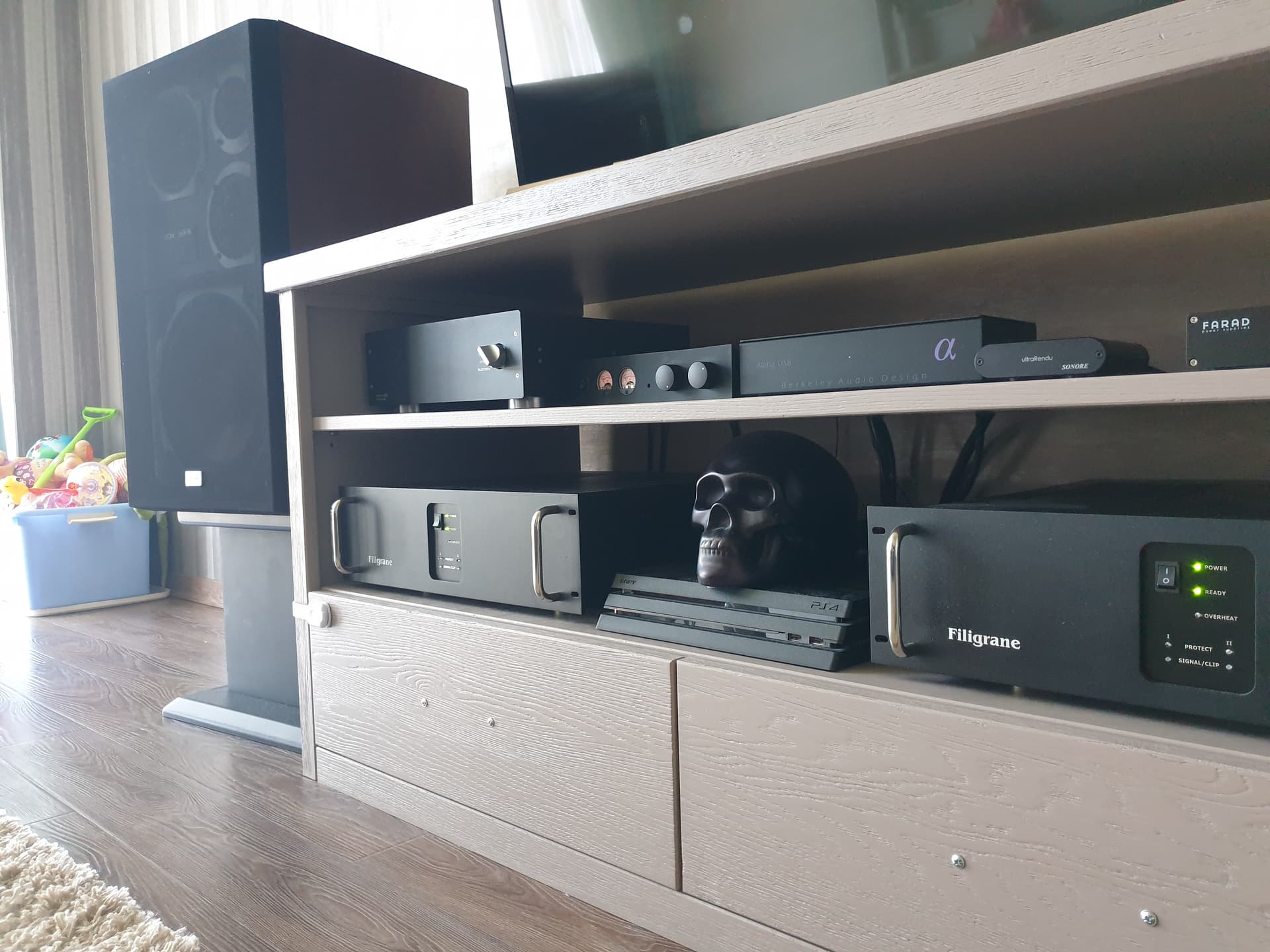

Почти год в моей системе прожил Filigrane FA700, все было прекрасно, замечательно. Единственное к чему можно придраться, это еле слышимый гул от акустики с данным усилителем, причем такое явление наблюдается исключительно в моей системе. У коллег такого нет совершенно. Но и это явление можно наблюдать если напрягаться, выслушать.
Покой был потерян после появления модели Filigrane 400, как верно описал @EgorSole выше, с ним исполнитель выдвигается ближе к тебе , передний край сцены лучше очерчен. И в целом общее построение звуковой картины , в моем ее представлении , более правильное, трехмерное. Хотя когда убрал 700 и поставил 400 ощущения были не в пользу 400 , казалось пропал напор , динамика, позже все стало на свои места и оказалось что ничего не пропало ). Что же может быть лучше модели 400 для мирного меломана !? Только два аппарата 400 по каждому на канал !
