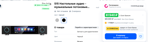

На Озоне у китайского продавца чёрный стоит 61940 руб., а серебристый 76422 руб. Отзывов пока нет, и в чём подвох интересно?
Серебро дорожало последние месяцы, может быть по этому :slight_smile:
Магазин с Озон работает один месяц, рейтинга и отзывов у него пока нет, может поэтому и завлекают ценой.
Брать и бежать не забывая о пошлине около 8т.р.
Слежу периодически за ценами аудио техники на озоне из Китая, такие приколы у них бывают регулярно, но обычно разница в 1-3 тыс. Есть один достаточно известный продавец, который в какой то момент задрал цену на фиоо к17 выше фиио с15 на несколько тыс, и держал ее так несколько месяцев, хотя везде соотношение цен на эти устройства с точностью наоборот.
