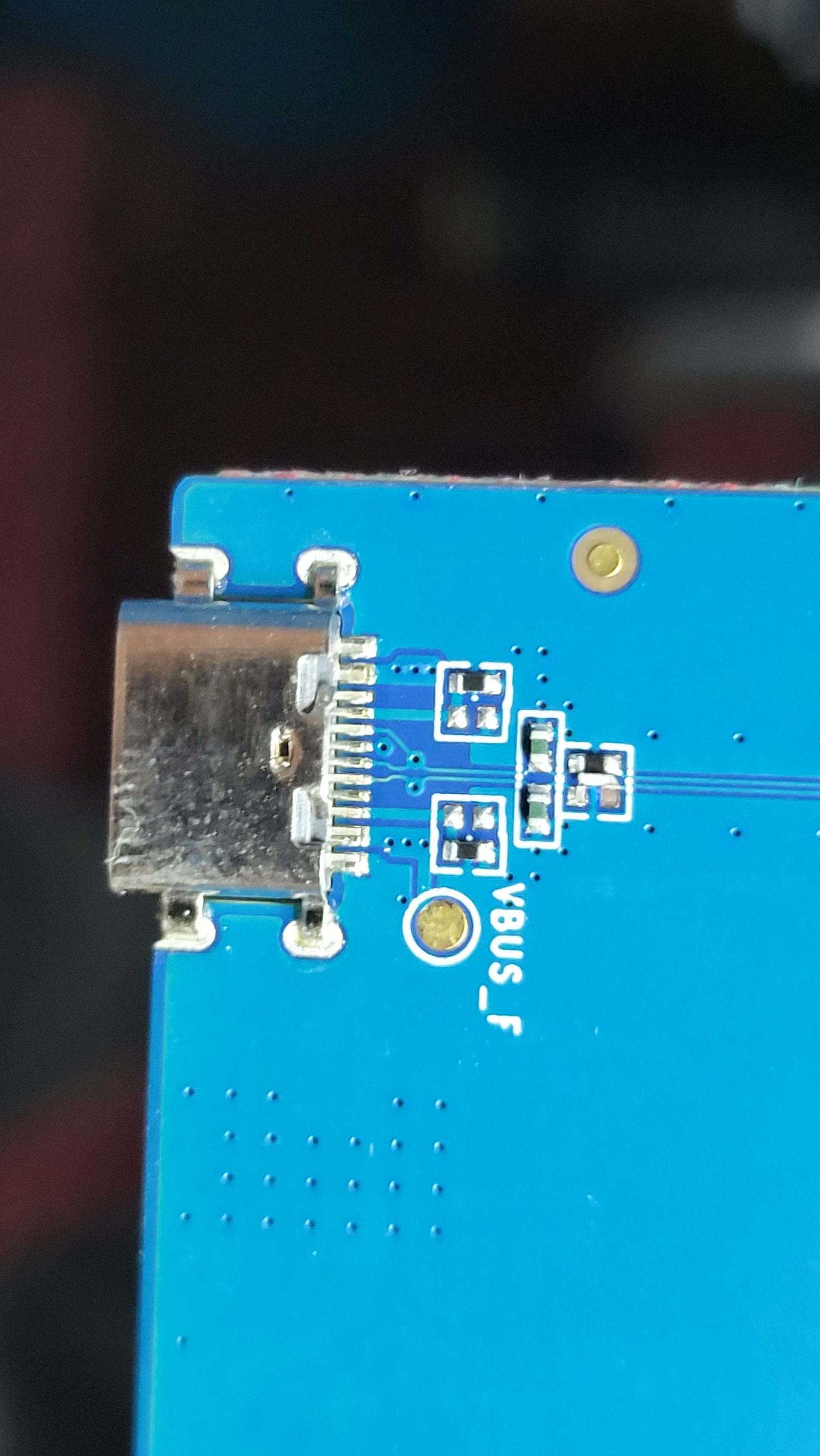

Взял для порта usb dac. Чтобы вывести отдельный порт взади! Чтоб как у людей было)
Критику приветствую

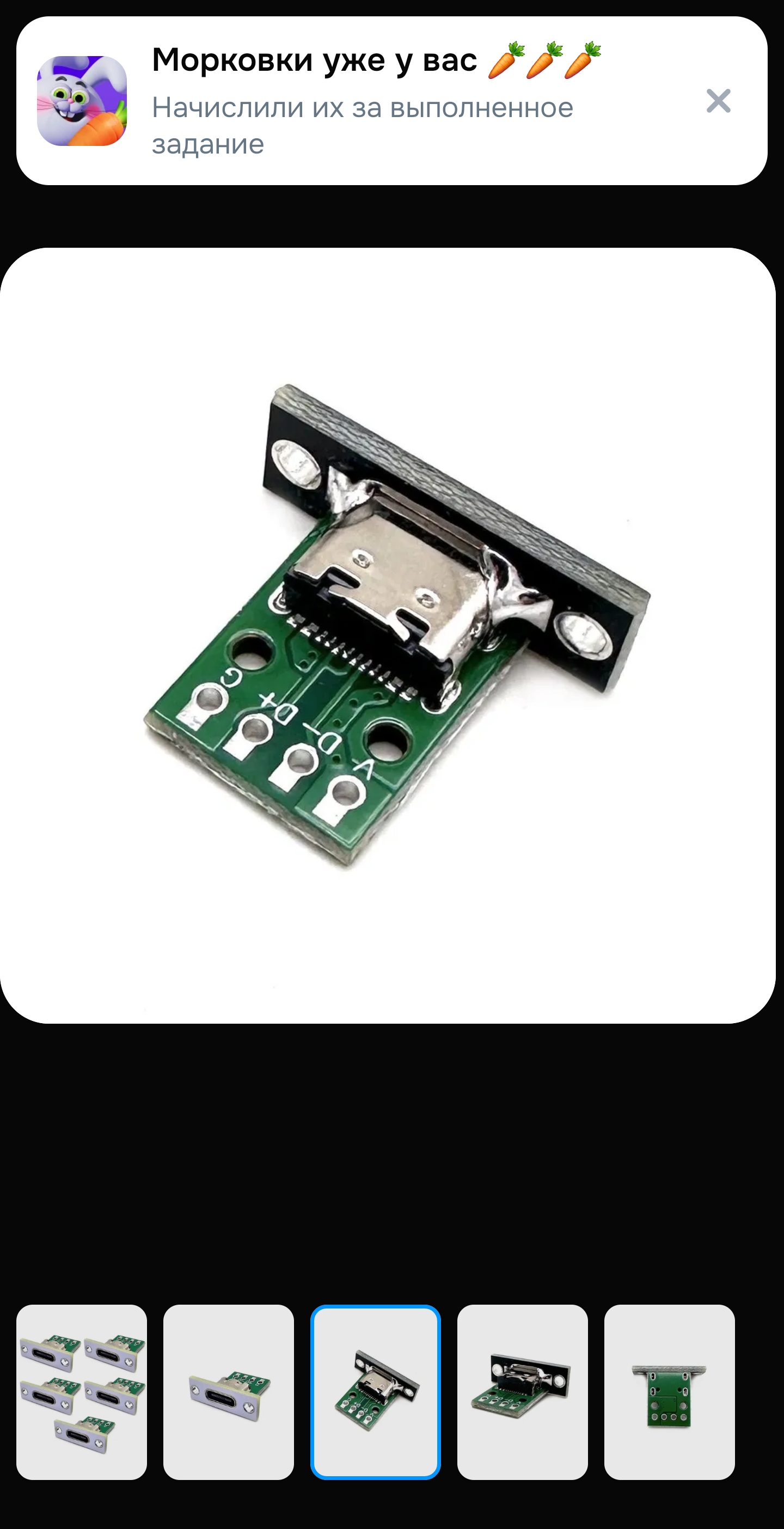

Так как припаятся к type c. подойдёт не каждый провод
Спасибо. Я тоже сегодня на этот обзор наткнулся. Куча неточностей правда в нём, касательно ттх. Но про звук всё верно сказано. Я себя ловил на том, что включаю его, допустим, потому что в прошлый раз забыл приложения обновить и в настройках что-то попробовать выставить, включаю звук и всё, залип на пару часов.
Там 12 пин разъем
Но нужно только 4 контакта для обычного usb 2.0
