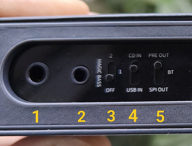

Органы управления
  1. Балансный низкоомный выход на наушники, тип 4,4мм Pentacon.
  2. Небалансный низкоомный выход на наушники, тип 3,5 мм Jack TRS.
  3. Переключатель Мегабас, три положения - off выключен, 1 средний уровень, 2 максимум.
  4. Переключатель входов между USB входом и проигрыванием CD. По умолчанию в положении CD in. Для использования аппарата в качестве USB-цапа переключить в USB in.
  5. Переключатель выходов. Pre Out (стоит по умолчанию) - работают аналоговые низкоомные выходы на наушники и аналоговые высокоомные выходы сзади аппарата. BT - блютус выход, SPI Out - цифровой выход SPDIF.

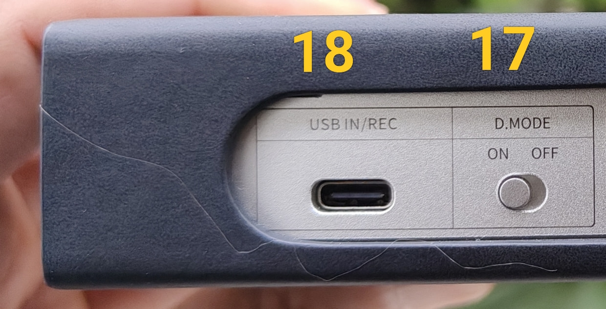

  4. USB-C Power IN и светодиодный индикатор. Используется для питания от ЛБП 5в (при этом аккумулятор должен быть выключен, см ниже) и для зарядки аккумулятора. Можно заряжать от телефонной зарядки, поддерживает быструю зарядку. Во время зарядки горит светодиодный индикатор, который гаснет, когда батарея полностью зарядится.
  1. D.Mode - Десктоп мод - режим домашнего использования. ON - встроенный аккумулятор выключен. Плеер не включится без внешнего питания!!! OFF - аккумулятор включен, работа плеера от встроенного аккумулятора. Внимание - при пересылке переключите D.Mode в ON чтобы батарея отключилась и не разряжалась!!!
  2. USB-C вход - для подключения аппарата в качестве usb-цапа, для прошивки аппарата и для рипования CD на флешку.

Когда не пользуетесь плеером, включайте D.mode (отключен встроенный аккумулятор - см пп.17).
Чтобы включить блютус - переведите переключатель выхода (см пп. 5) в положение BT. Включите ваши блютус наушники или колонки в режим обнаружения (у наушников обычно есть кнопка на кейсе, которую нужно держать нажатой пока не замигает голубой индикатор, кейс должен быть открыт. Либо нажимать и держать одновременно боковые сенсорные кнопки на левом и правом наушнике пока не включится режим обнаружения). Далее переходите в меню плеера, в котором появится функция Блютус и там установите связь с вашими блютус устройствами.
Переходник SPDIF (есть в комплекте) вставлять в гнездо SPDIF, расположенное сзади аппарата (см пп.14)! Не пытайтесь вставить в наушниковый выход с лица аппарата во избежание повреждения аппарата!!! Вставляется сзади, туго идет, до шелчка. Если не защелкнулся, звука не будет. Втыкайте до щелчка, но нежно.
