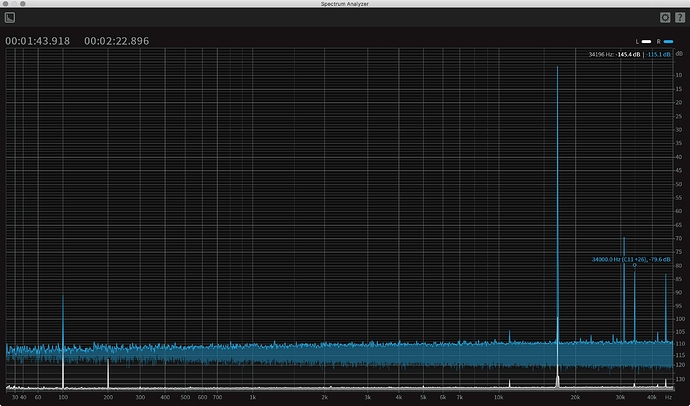

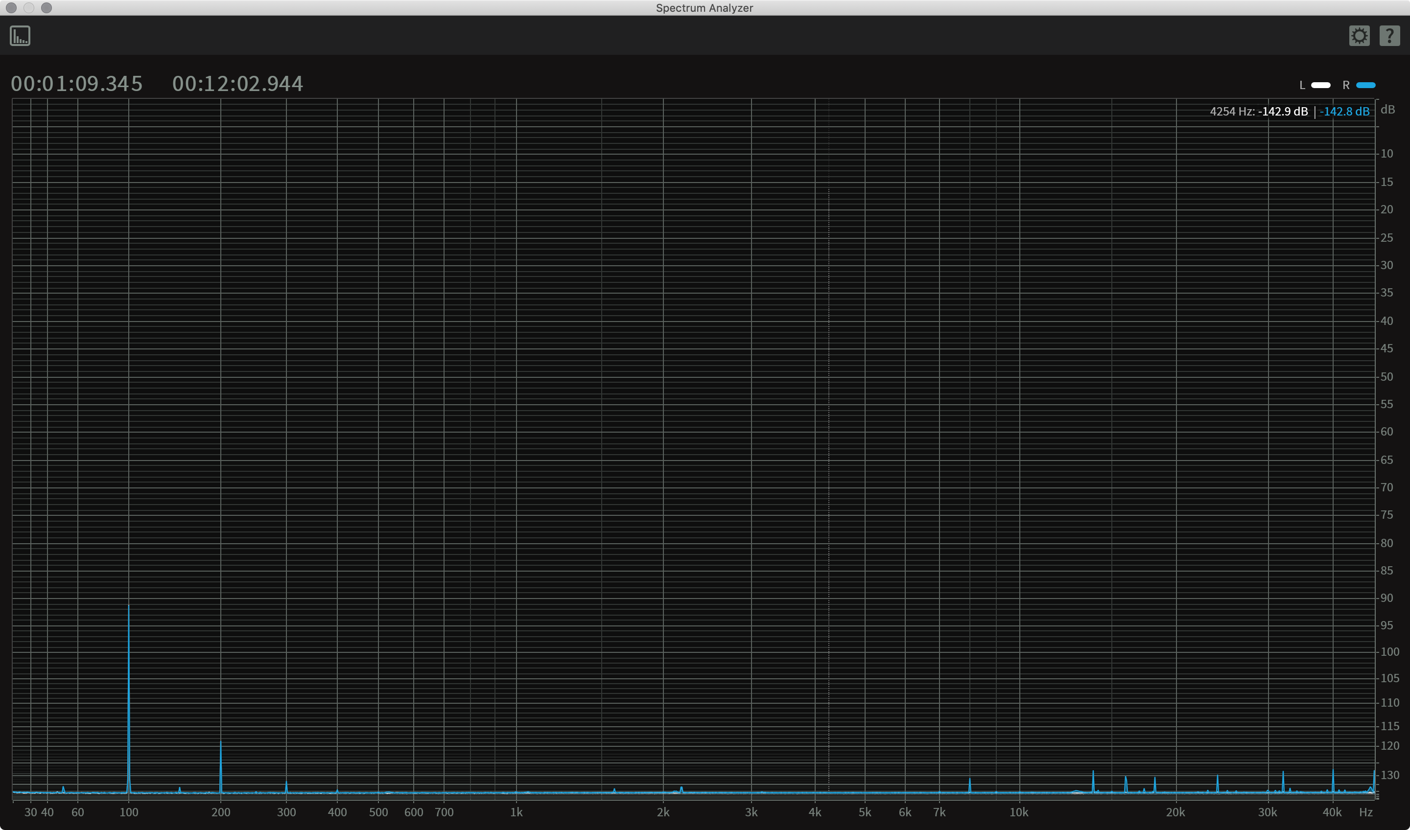

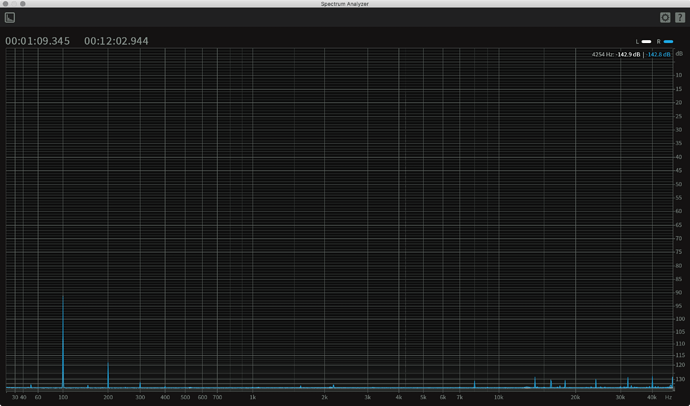

Шум при замкнутых входах:

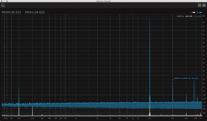

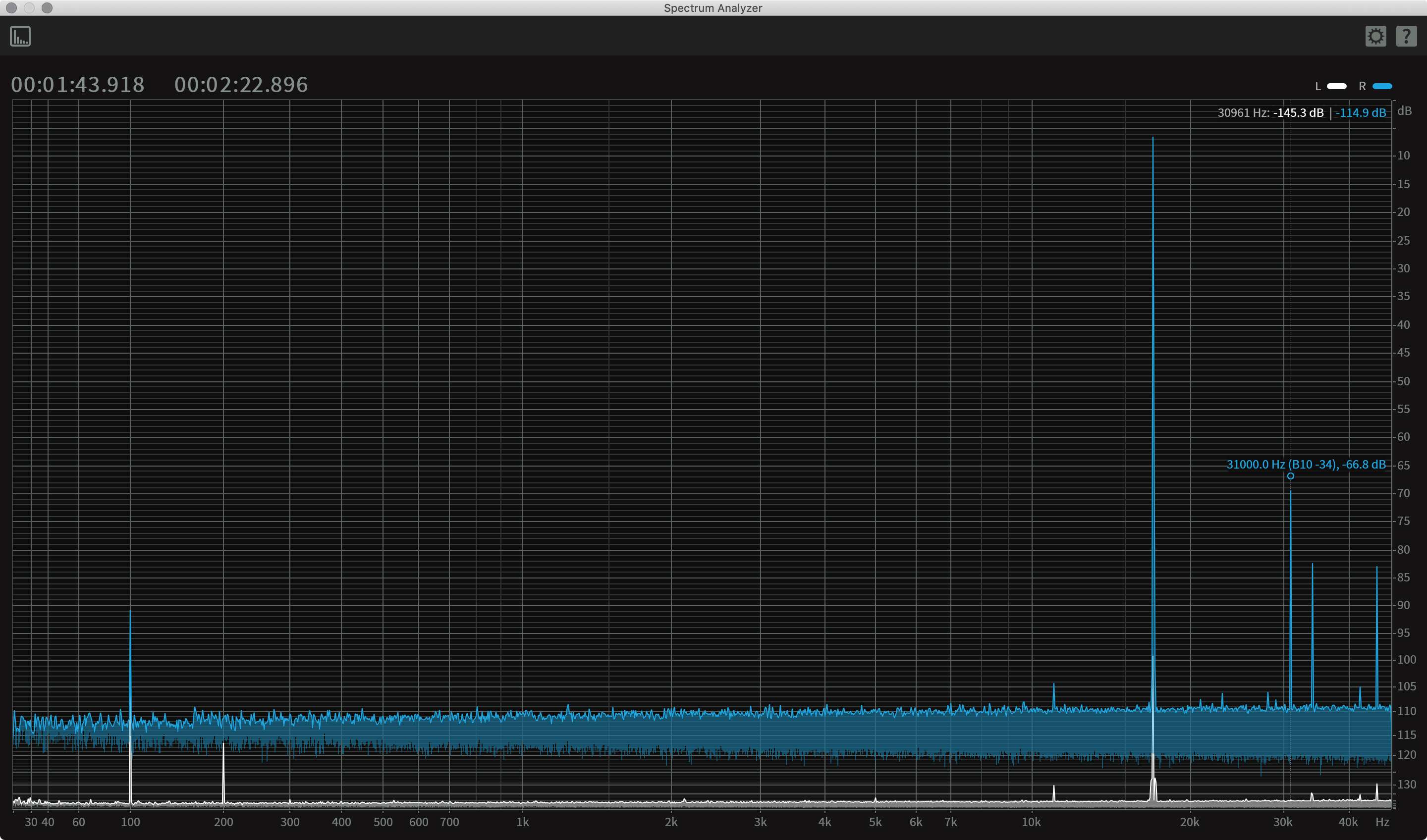

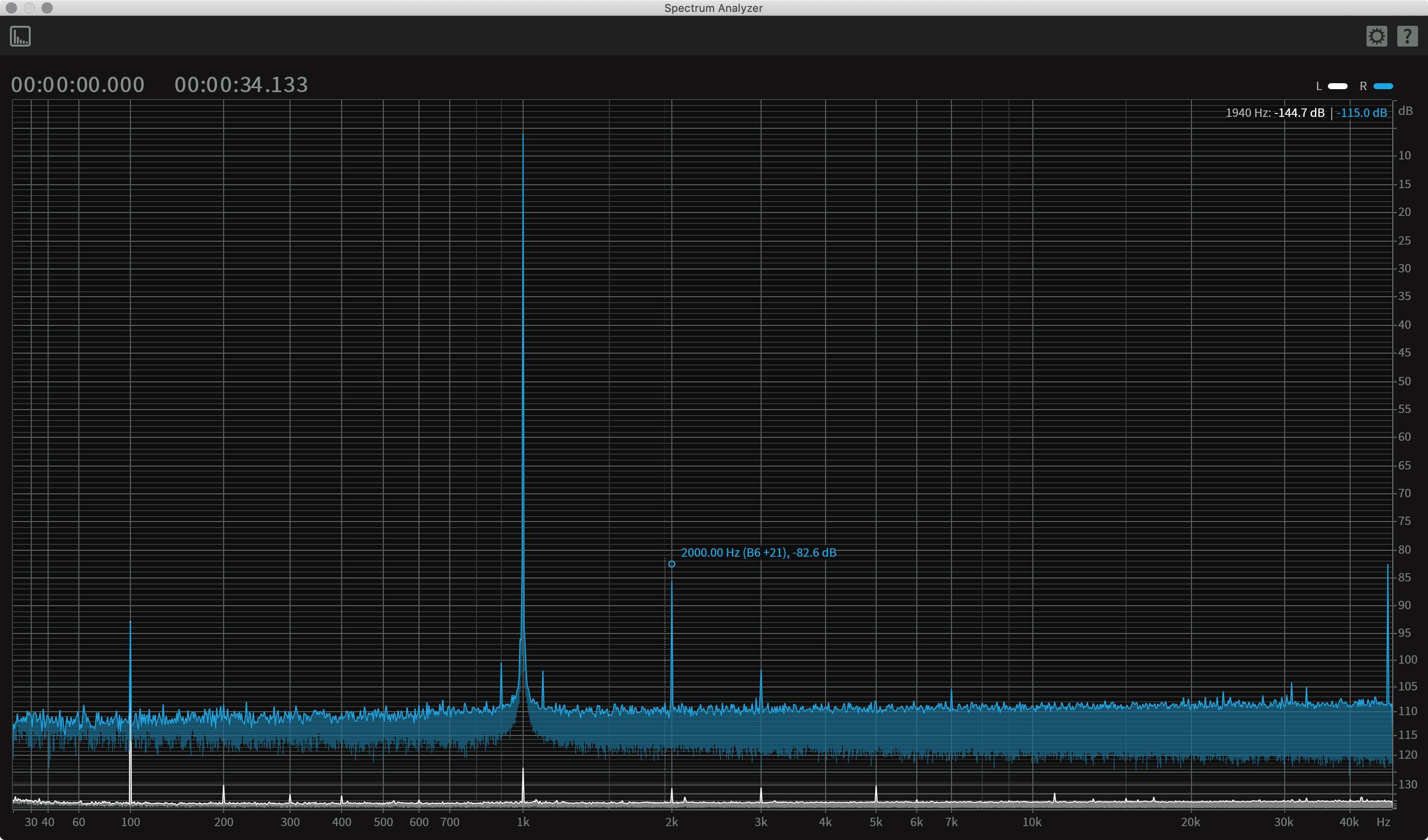

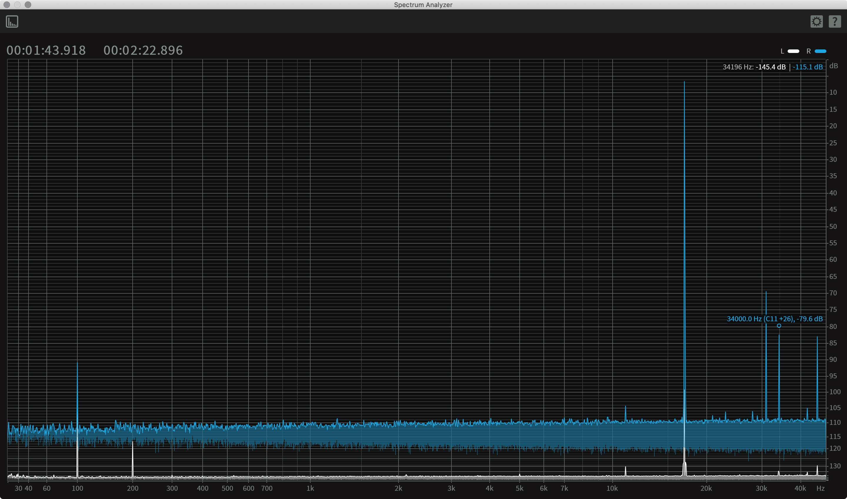

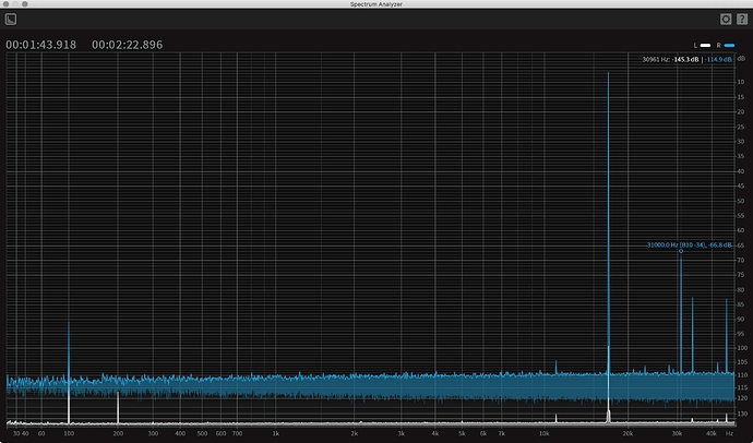

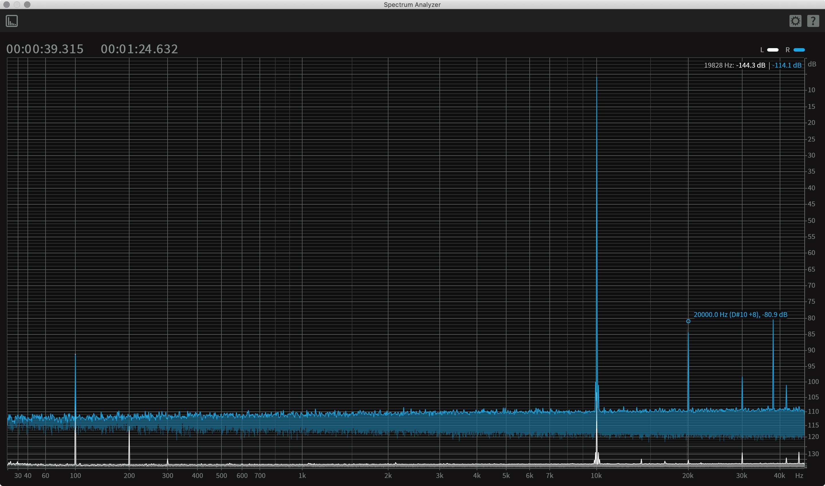

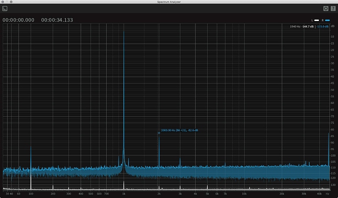

Разное (FFT высокого разрешения), снятое линейного с выхода обычного макбука (генератор ходит по гостям):
Две ступеньки вокруг основного тона вызваны видом стабилизации питаний, не смущают. Сетевой фон формально велик, да просто так собран “полевой” БП. Можно убрать, можно и нет. Для винила неактуально. )
