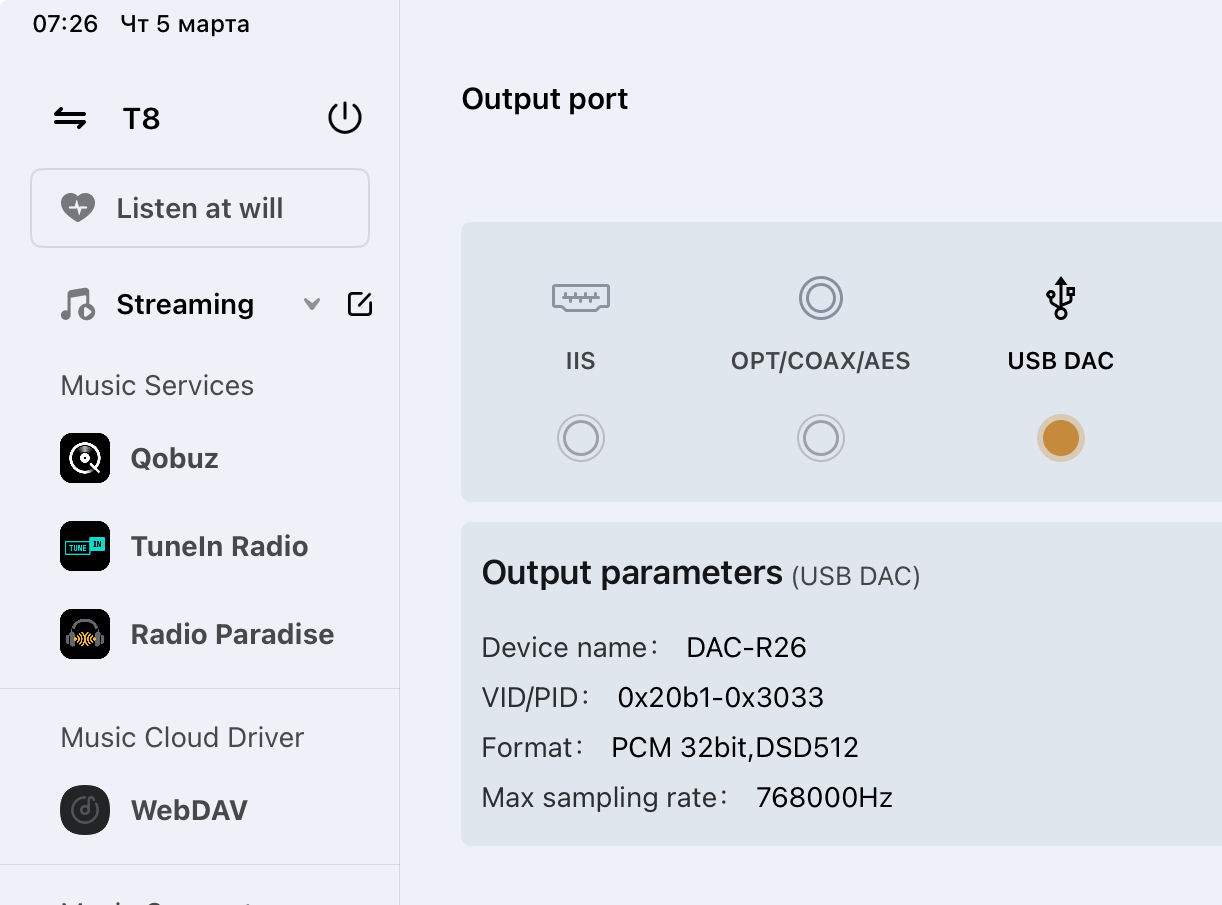

Всем привет. Несколько недель мучаю Т8. Пытаюсь вывести нативный DSD на Teac UD-507. Никак. Вот, нашел отзыв, 👹 Eversolo DMP-A6/A8/A10 — монстр-комбайн на сябре с экраном (часть 2) - #4408 от пользователя denissfaf Огорчило.
Может, кто общался с поддержкой, в данном направлении
ПС Прошу не ругать, так и не понял как спрятать картинки под спойлер.
Кабель Inakustik 00670001 Exzellenz USB 1.0m
Не знаю как с teac, но у меня и с Gustard и с topping все работает, и на Т8 и на А6.
Кабель есть точно такой же как у Вас.
Спойлер
Может где галочку на teac забыли снять/поставить?
У меня с Audiolab 9000a тоже Native DSD работает корректно.
В нем настроек, три пункта. Дискретизация, два вида обработки сигнала и фикс/регул громкость. Перебрал все варианты, без толку. Вытащил из кладовки Oppo 105D, подключил, так же. Передискретизация DSD в PCM. В коробке лежит Teac NT-503, думаю нет смысла доставать, будет тоже самое. Если с ноября, были жалобы, не профиксили (T8 USB DAC not playing native DSD | Zidoo forum) и платформа на всех аппаратах одинаковая, то по моему, нативный DSD будет работать с китайскими ЦАПами и оборудованием с китайскими корнями. Жаль.Не знаю, стоит ли тратить время для обращения в ТП.

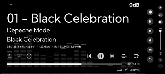

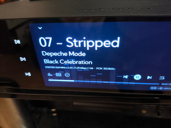

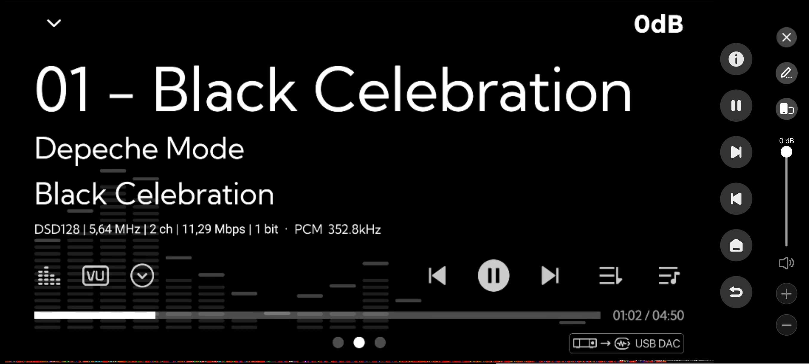

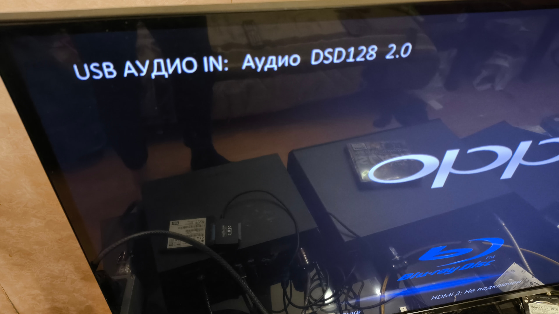

Я немного, мягко говоря , удивился
При таких настройках на Oppo идëт не LPCM а DSD
О как.

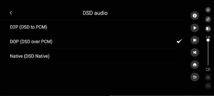

Я наверное час возился, не понимая - куда делся dsd сигнал. Я в первый день сразу подключил Орро для проверки и убедился, что с DSD потоком всë в порядке. А потом в настройках переставил галочку с DoP на Native.

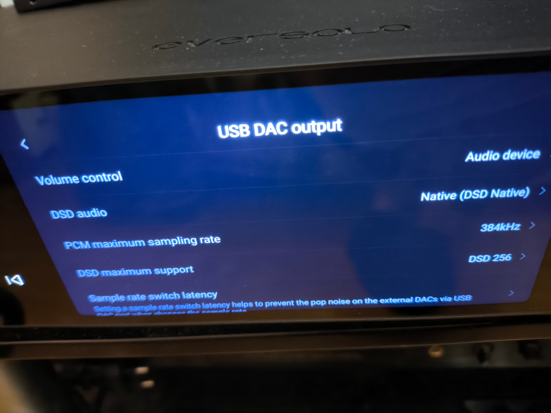

А вот другая настройка.
А что будет, если и PCM, и DSD выставить по максимуму? Я только DSD64 слушаю, но изначально выставил оба на максимум возможного - китайский ЦАП Мэй КТЕ определяет безошибочно (правда по i2s).
