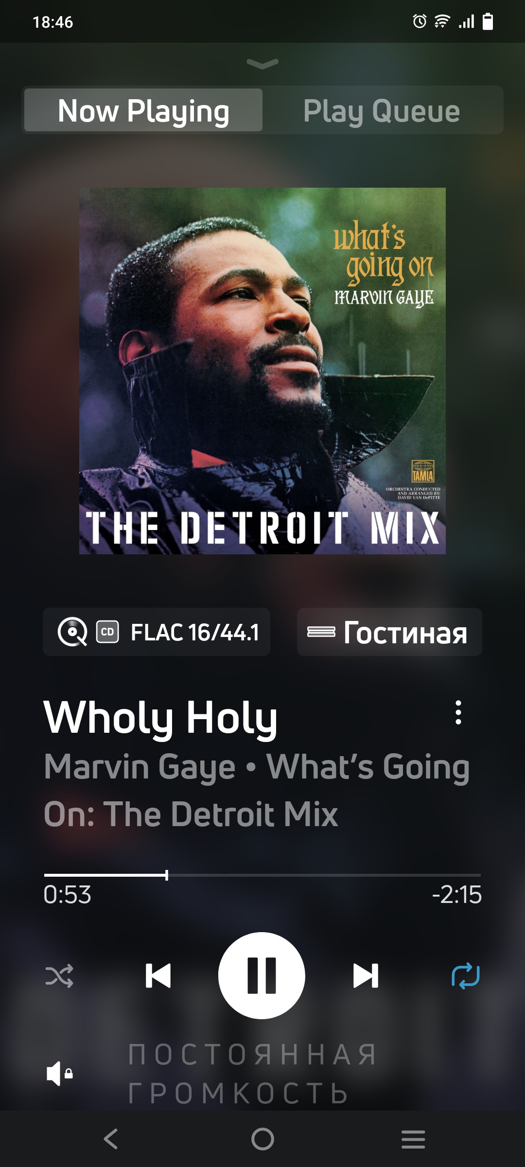

Конечно есть композиции, максимально раскрывающиеся с одним источником и теряющие обаяние через другой. Вот Marvin Gaye через Bluesound - наслаждение голосом, плавно, тонко.
На Eversolo я залип в погружении в новый альбом David Gilmore.
