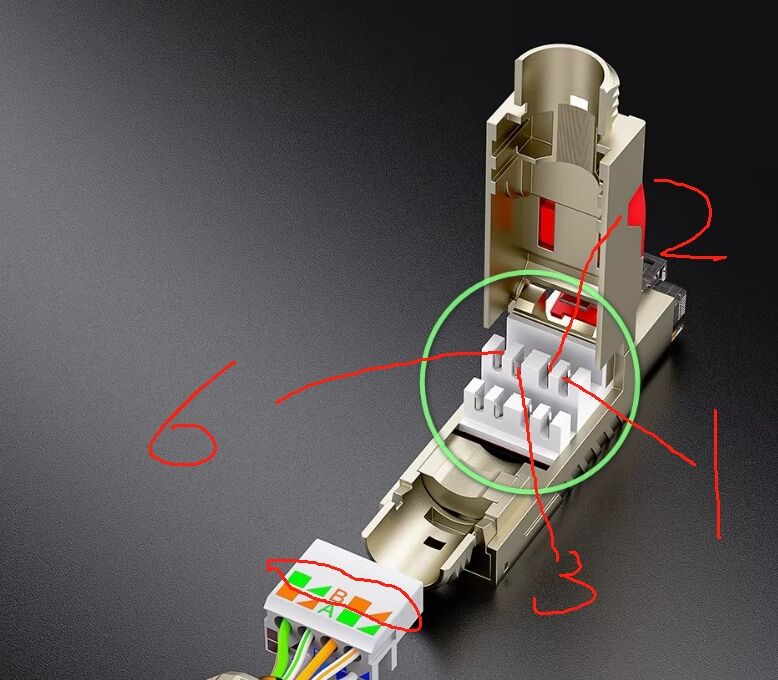

Мне несложно за пять минут обжать и попробовать.:slightly_smiling_face: В аудио очень часто результат не предсказуем. Подскажите как обжимать? Как провода распределить?
А разъём разборный?
Обычно пины 1 и 2, 3 и 6. Это верхний ряд неразборного разъёма. В разборных (многоразовых) разъёмах может быть по-другому.

Ниже я привел изображение, как располагались эти пины на моих коннекторах AMPCOM RJ45 Connector, CAT8. Встречал коннекторы с немного другим расположением пинов 1,2,3,6. Нужно смотреть в их инструкцию. Если брать на Али, в карточке товара может быть их изображение. У меня такой инструкции не было. Я переписывался с производителем. Фотка ниже от них. Дерзайте, пробуйте, если есть желание, время и средства. Ведь иногда приятен сам путь, а не результат, а если получившийся результат Вам понравится, Вы получите +100 к удовольствию от прослушивания. Успехов! :blush:
Спасибо большое за ответ по существу! Сделал. Работает!. 115 Мб на 4 проводах. Звук еще не сравнил.
