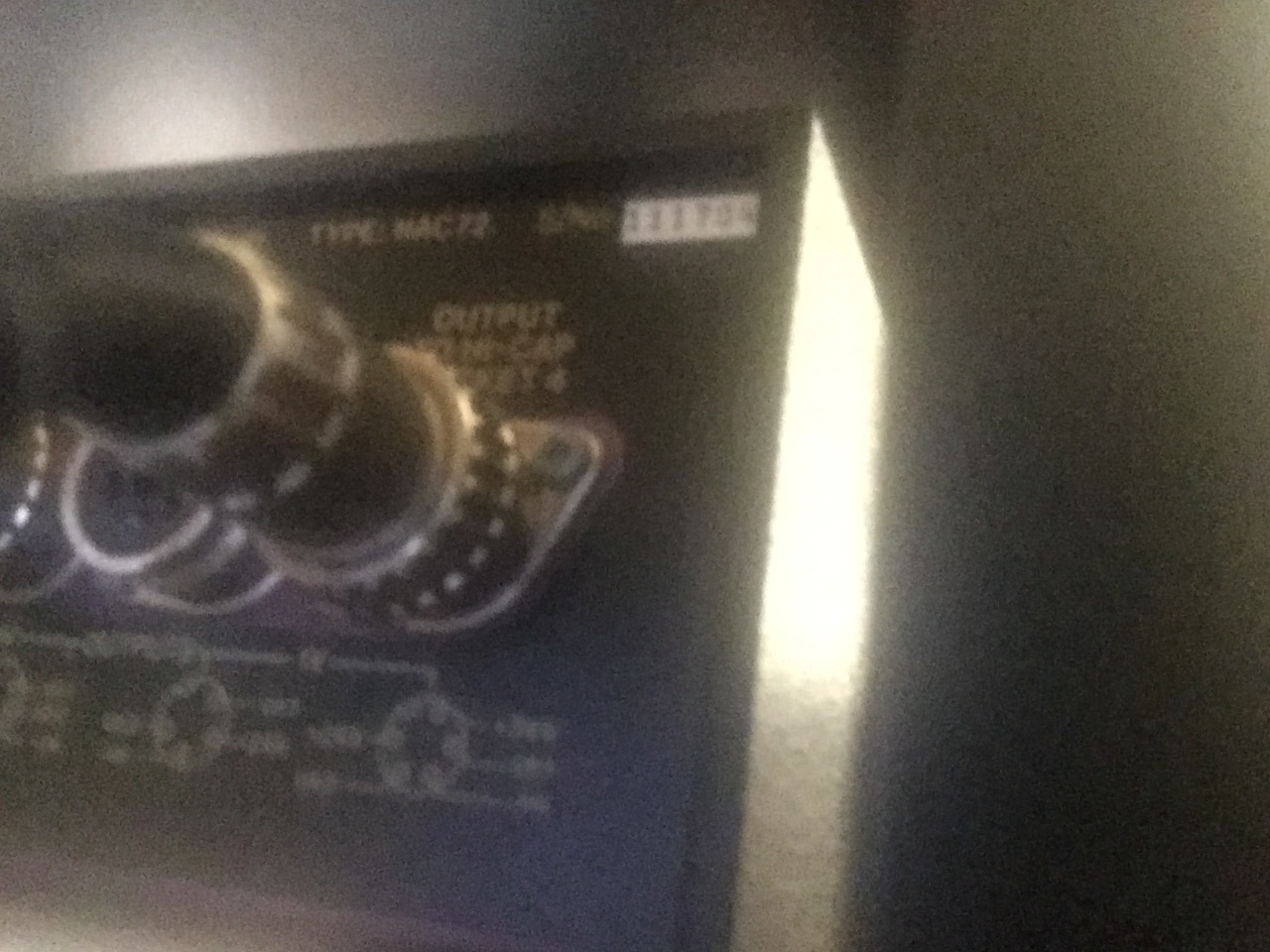

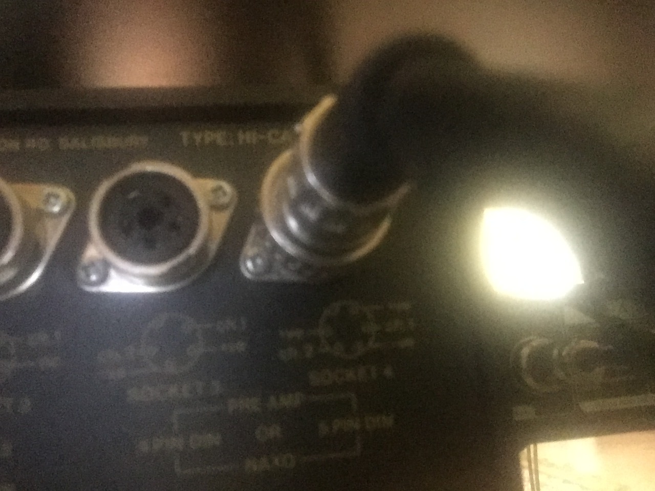

Всем добра. Нужна помощь советом и информацией. В связке 72/hi-cap/140 шуршит разъёмы 5дин между кепкой и предом. Раньше редко прослеживалось только при переключении компонентов. После последнего переезда системы стало шуршать часто и не успокаивается(((
Живу в единственной в мире деревне миллионике Самара. Доступ к благам цивилизации ограничен (нет официального сервиса), ну или я не в курсе.
Где можно раздобыть оригинальные запчасти, ну или какими заменить? (Облазил eBay, не нашёл)
А что значит “шуршит” - пропадает контакт? В каком именно узле предполагаете проблему?
Посторонний звук (треск, шуршание) при движении разъёма 5din на преде и на hi-cap. От регулятора громкости уровень треска не зависит. Даже если стоит громкость на минимуме треск одного уровня.
Вот эти разъёмы
ну там какбы ничего сложного нет
разберите разьем на снайке
посмотрите все ли там нормально
не отпаялись-отломались ли провода
потом посмотрите в разьем на хайкапе
усики там на месте??
иголкой подогнуть
помыть все спиртом
спиртом протереть все разъемы на снайке и в хайкапе
ТАМ ОКИСЛОВ ОЧЕНЬ МНОГО
ПРОМЫВАЙТЕ НЕСКОЛЬКО РАЗ
разобрать хайкап посмотреть на разъем изнутри
может прогреть пайку паяльником
я на на флеткапе сталкивался с заводской непропайкой земли на разьеме
дел на пол часа
Как правило, контакты чаще разрушаются в кабеле. Надо взять у кого-то такой же для проверки. Если с другим кабелем будет происходить то же самое, значит проблема в корпусных разъёмах.
Снайк разбирать жалко, вид потеряет.
Спасибо ща лайфхак. Вечером займусь
И видимо в нем проблем(((
Усики уже пытался подогнуть на преде, не помогло
да, чето я щас посмотрел…
быстро он не разбирается)))

Все проделал. Обработал контактом60. Снейк нормально разбирается, только тяжело стаскивается резинка (но вид провод не теряет).
Проблема была в контакте провода в разъёме. Теперь все гуд :star_struck:
Спасибо за советы
