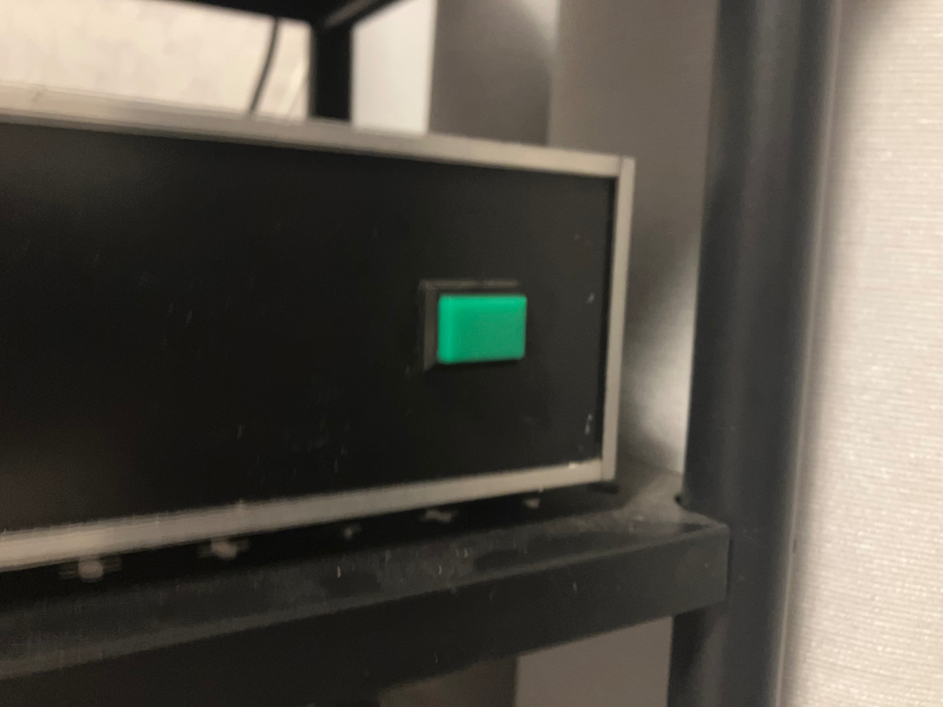

Сделал очередное ТО старичку (где-то раз в год получается ):
Проблема:

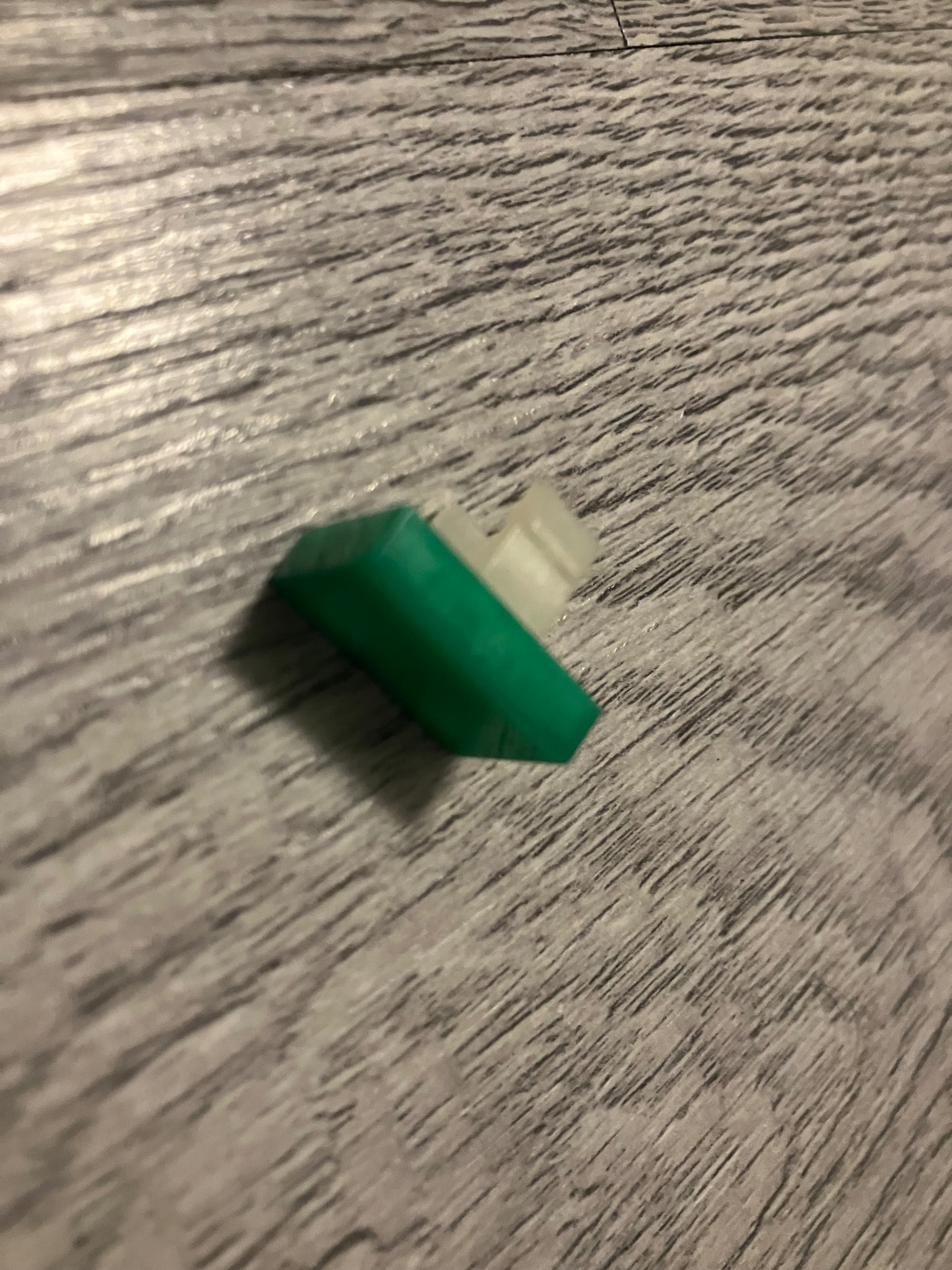

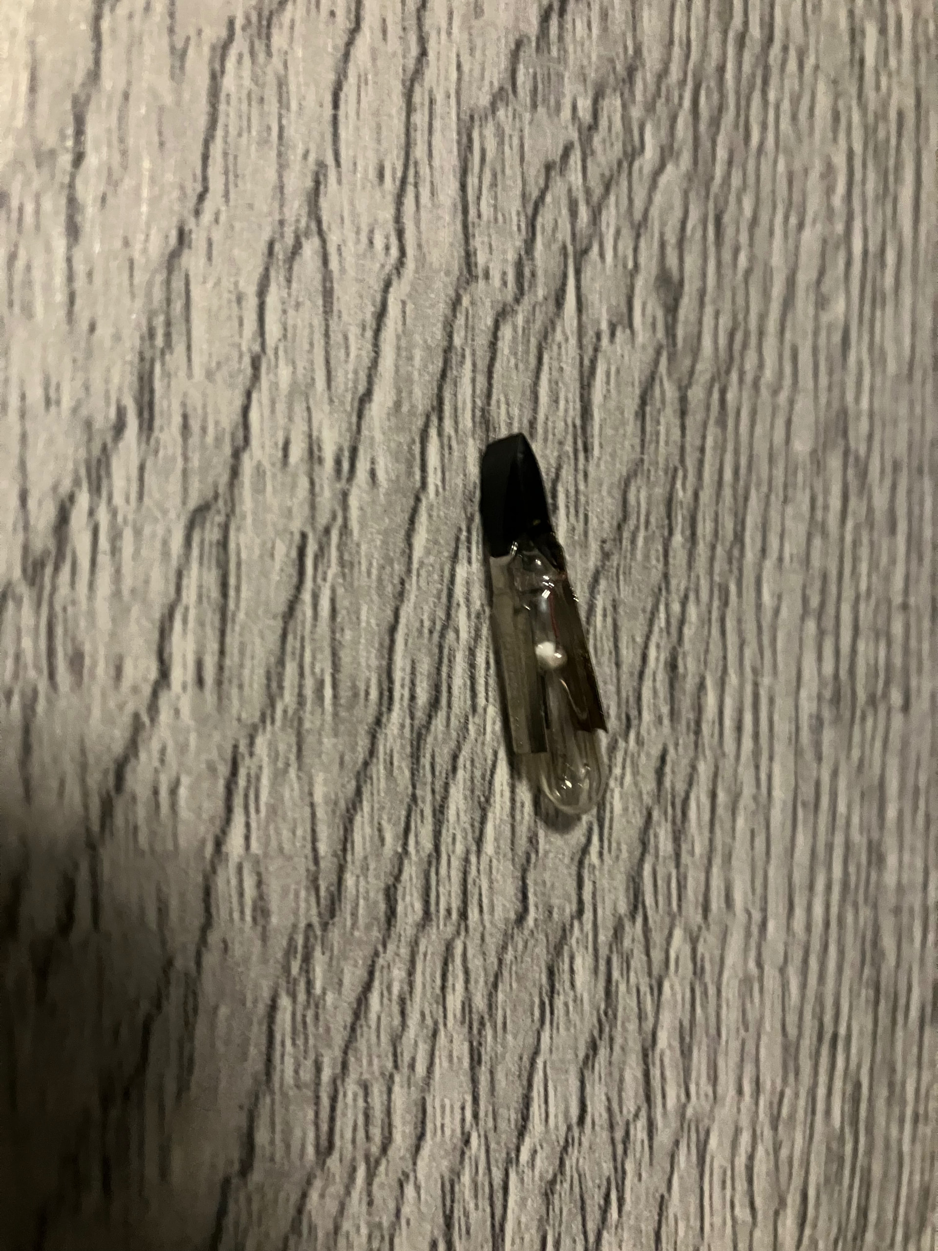

Виновник :

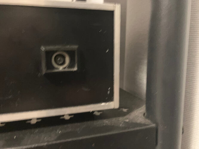

«Выкрутил» пробку:
«пробка» )

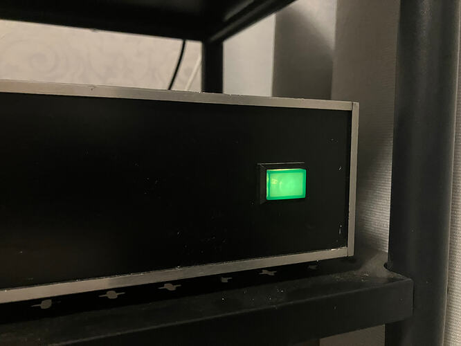

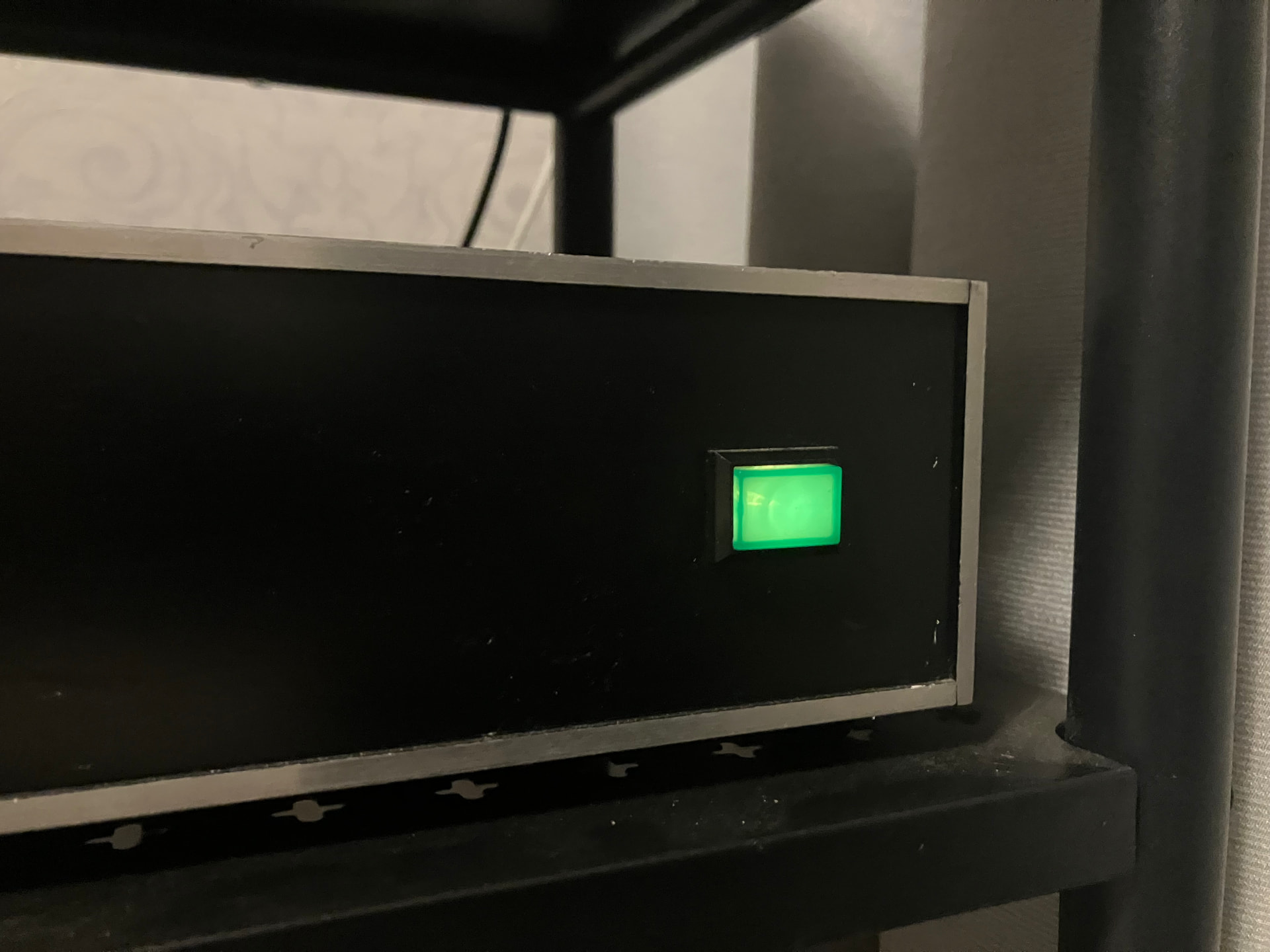

Собрал все обратно, согласно требованиям производителя. Теперь побегаем):slight_smile:
Зелененким светится, звуком радует :zany_face:
Как-то так…понимаю ни о чем, но как говорят на авто форумах-может кому и пригодится :sign_of_the_horns:
