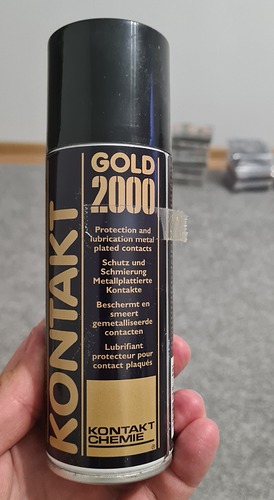

Была проблема такая с 5i. Полностью вылечилась после применения
