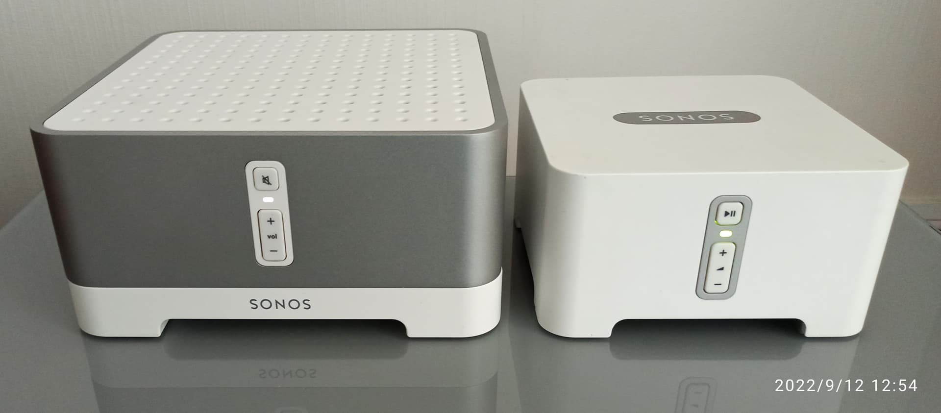

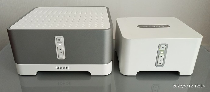

Появился SONOS Connect:Amp.
Вполне себе неплохое звучание. Ухо не режет. Фото “семейки” SONOS. Справа - SONOS Connect (чистый стример/плеер), слева - SONOS Connect:Amp (стример/усилитель):
С какой акустикой, Михаил?)
Ну, акустика, пока что, слишком уж хорошая (для этого Sonos’a). Я думаю, в ней всё дело.
