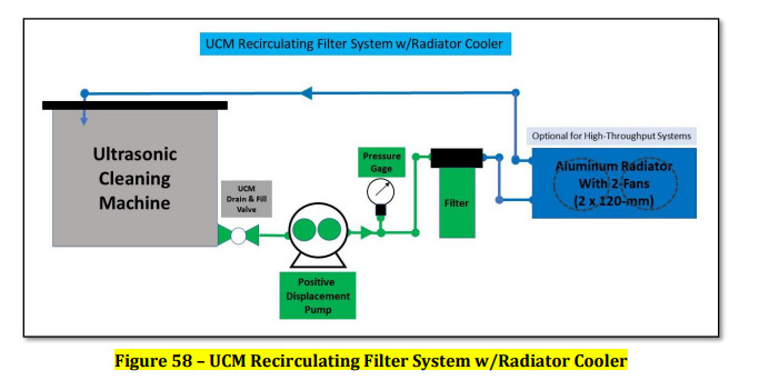

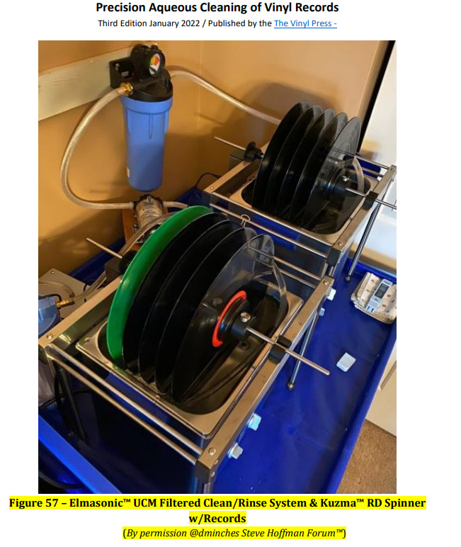

Вот с приспособлением от Франка Кузьмы даже:
С принудительным охлаждением:

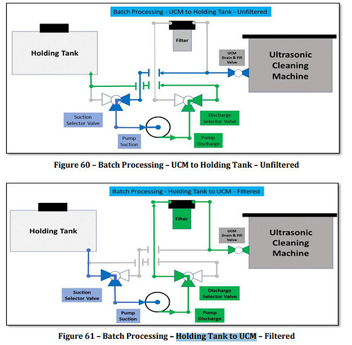

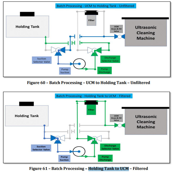

С пассивным, по объему бака накопителя:
чтоб в одном месте по данной тематике было больше собрано информации, чем в этой книге, вряд ли встретите
