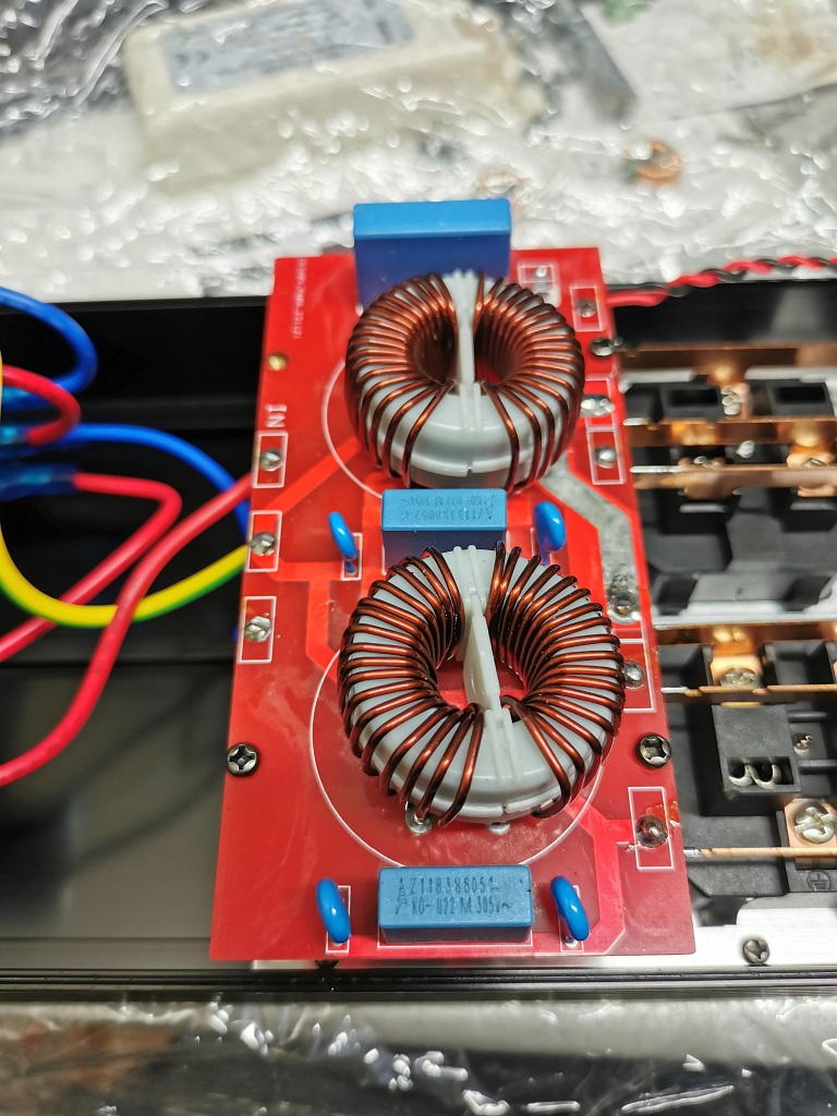

Кто подскажет, на что более приличное можно заменить варисторы чтобы не портили звук:
Здесь:
Андрей, а это точно варисторы? Многовато их как то на первый взгляд…
Точно, тезка) Маркировка как в Озоне по ссылке. Y конденсаторов нет и это хорошо)

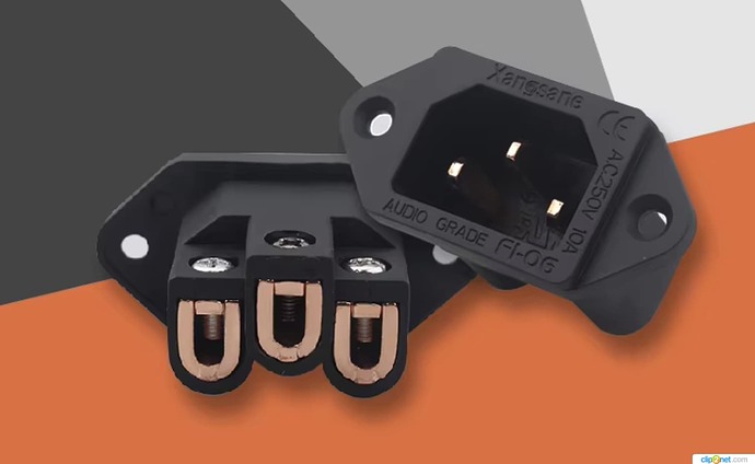

Тут еще один момент - вы зажимаете провод по одну сторону, нагружая площадку по диагонали и она ест резьбу. Можно коротыш из того же провода с хвостиком в изоляции вставить для ровного прижатия.
Да, спасибо, я про это думал тоже как раз, но вроде пока держит все норм, при переделке если доберусь до нее все сделаю
Судя по установке - должны быть Y конденсаторы. Варисторы в таких фильтрах на заземление обычно не ставят. Китайцы скорее всего их перепутали - похожи ведь…
Бывают, что и ставят. Но их может быть максимум три - по одному между каждой парой проводов. Большее количество - или полный бред, или я чего то не понимаю. Глядя на фотку, я тоже думаю, что китайская бабушка не ту “сененькую писльку” воткнула.
Варисторы на заземление как правило ставят в фильтры для подавления импульсных помех. Но те фильтры многоступенчатые, обычно в первой ступени могут и варисторы и разрядники применяться. Если здесь поставить варисторы 07D471K относительно заземления, то при их срабатывании между L и N будет напряжение под 1000 В. Что для защищаемых устройств не очень хорошо. Поэтому такой варистор надо ставить между L и N. Да и то для таких мощностей нужны уже будут не смешные варисторы диаметром 7мм, а как минимум 20мм (например S20K275) и может даже несколько в параллель. Здесь основная фильтрация на синфазных дросселях, поэтому необходимы Y конденсаторы на заземление для эффективной работы самих дросселей. Поэтому и заземление в розетках для этого фильтра - насущная необходимость.
