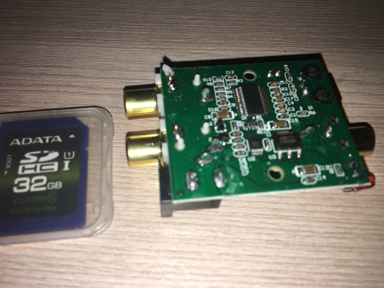

Все просто, это их вариант 5122, затереть надпись без среза очень трудно, шлифуют “рашпилем”.
Это PCM 5122 не оригинал, или кристаллы не учтенные, поэтому и звучит, и дешево.

Утро доброе. Не похожа она на pcm5122, что-то другое, пцм-ка не имеет спдиф входа, по фото на пятую ногу идёт. На цап здесь больше похожа та что поменьше U2.

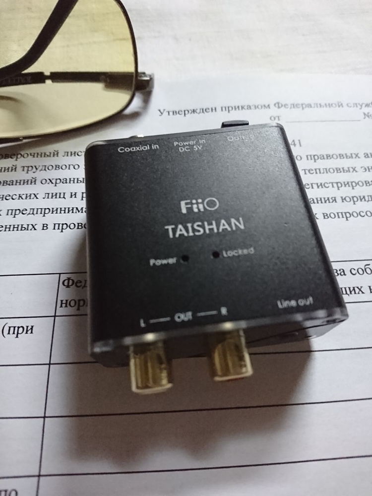

Пару месяцев с таким прожил. Цену не помню, но меньше 3 тыр.
А до него был чуть больше, в красивой коробке, название фирмы запомнилось, большими буквами NONAME… Недели две с ним жил.
А я со скидкой брал, почти год назад, за 5$
https://www.dastereo.ru/t/cccip-stanovlenie-na-vernyj-put/4551/223?u=cccip
Я его брал что бы с телека оптику забирать и по аналогу на усь. Очень хорош.
АН 2.1х его все же переиграл, пришлось не продавать.

Я порассматривал, посравнивал - бОльшая микруха на этой платке - это точно CS8416-CZZ (циф. приёмник).
Мелкий цапчик пока не опознал, но дело времени.
Олег оказался более прав.
А рази не с ей выход идет напрямую?
С ней I2S идёт через резисторы на входы Цапчика.
если бы у @CCCiP руки не тряслись при съемке то опознали бы)
https://www.dastereo.ru/uploads/default/original/3X/6/0/60658d1aefd523c7130f6cda495d835397ff3ccb.JPG
Так давайте прямо сейчас макриком на 36Мпикселей щелкну
