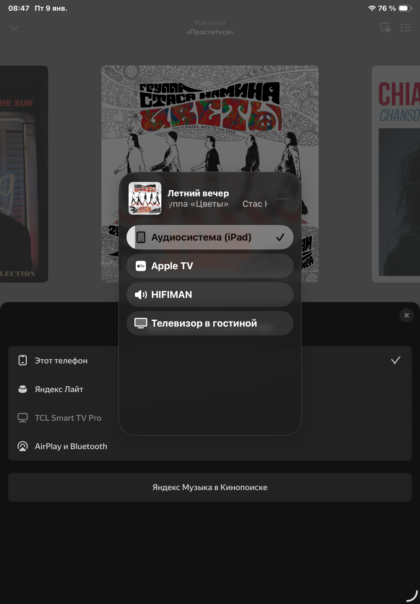

Я как владелец и слушатель HiFiman EF-500 поясню немного. С носителя слушать нет возможности. Как и нет WiFi и BT. Но по Ethernet, как AirPlay/DLNA он виден как источник во всех приложениях, что я использовал. Яндекс музыка работает из родного приложения на Ipad по AirPlay. MConnect HD за 499 руб (есть версия Lite - бесплатная) решило все все проблемы с проигрыванием по локальной сети и Qobuz. Позже дополню скриншотом, что он там пишет по поводу битрейта,- пока на работе. Выдает на RCA/XLR (2/4v) фиксированный звук и потом регулировка уже только усилителем. Конечно не совсем удобно без управления пультом уровня, но звук того стоит!

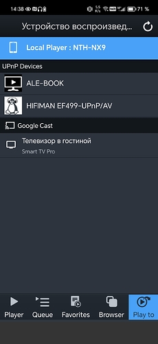

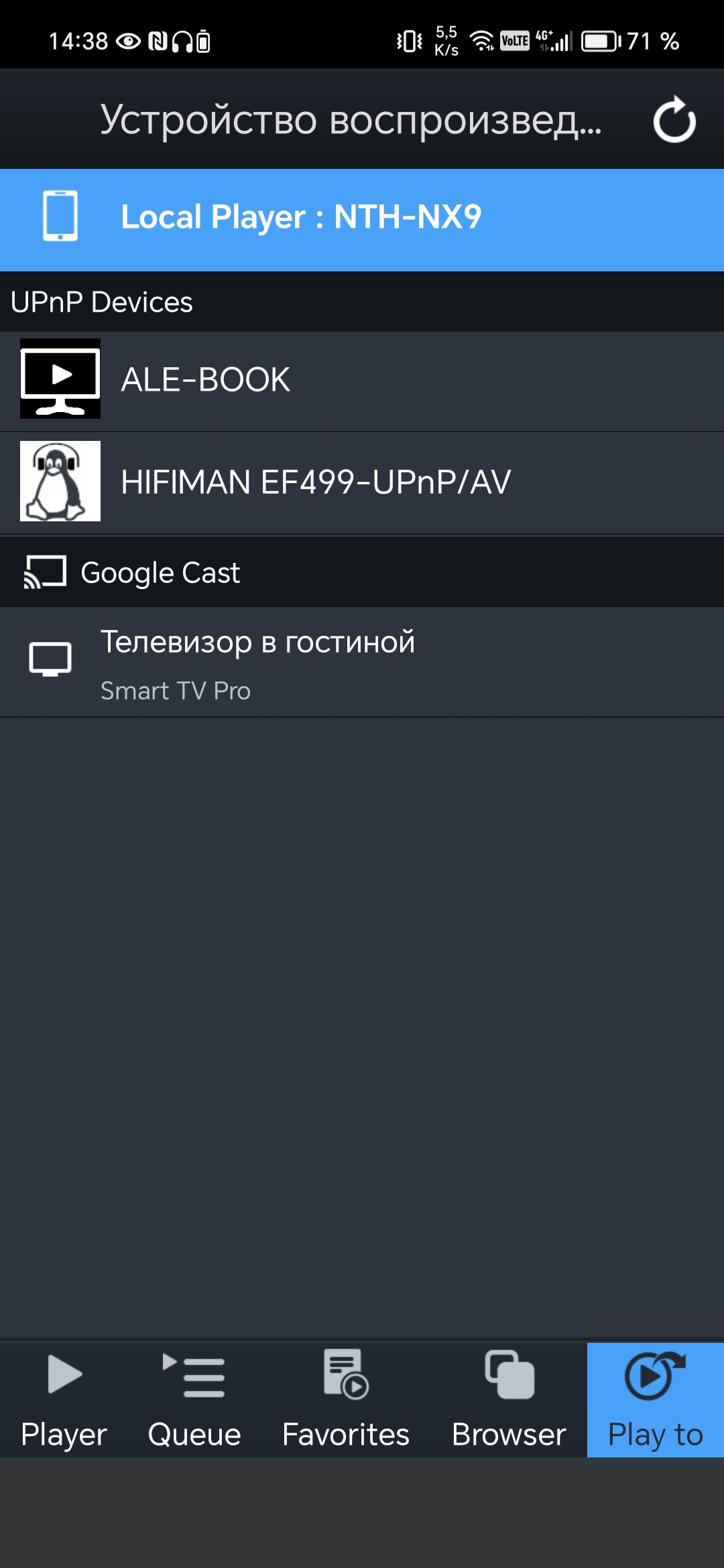

У телефона то wifi есть ) то что он по кабелю подключен это понятно… Мконект это у вас значит айфон и там Аирплэй, а если у вас андроид то можно и по upnp, на андроиде есть приложения которые играют по wifi ( upnp ) вон там фотка выше…
На Андроид тоже есть MConnect

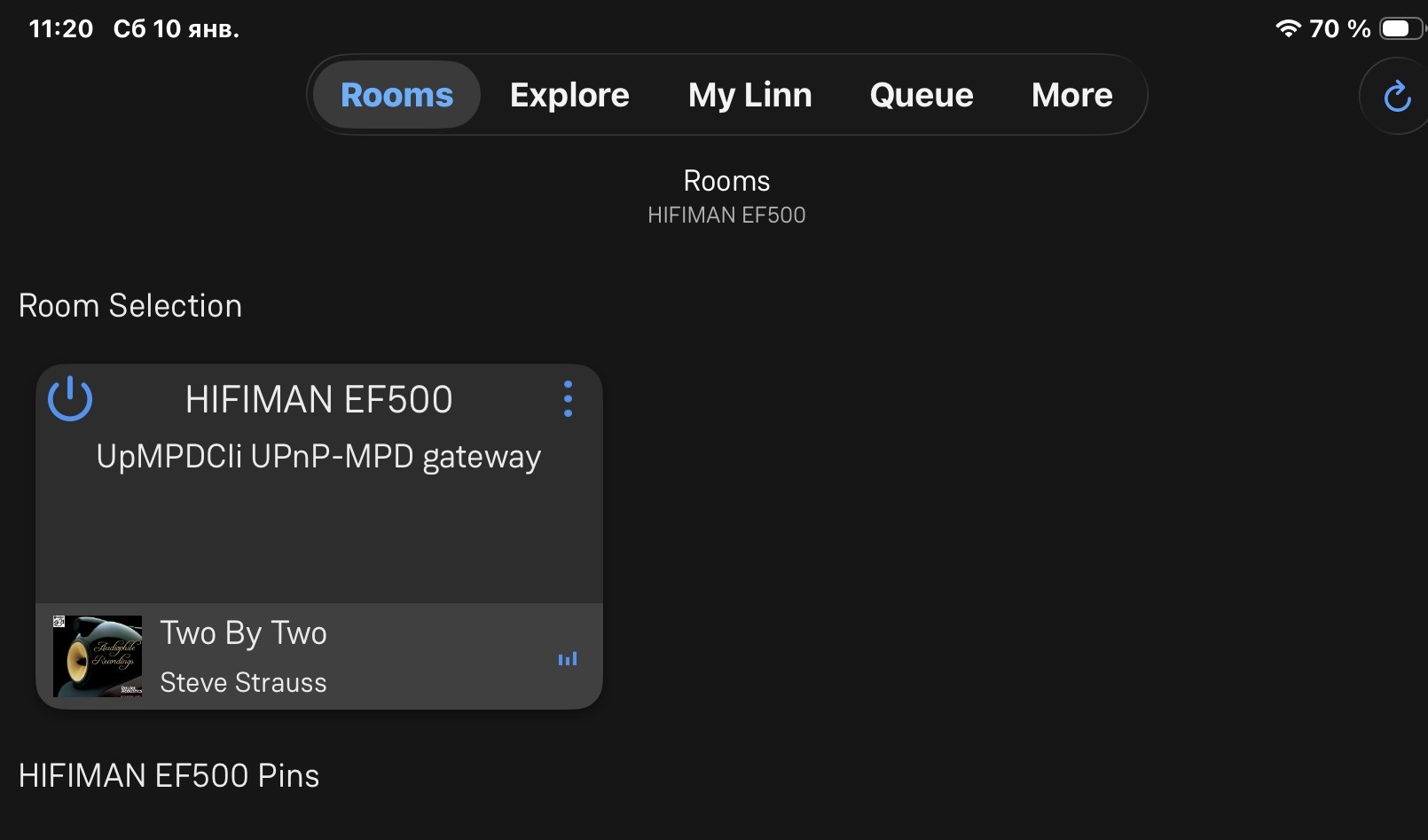

Qobuz через bubbleUpnp, mconnect или UAPP. Или ещё возможно через Linn приложение. Рендер Upnp включить.
Отлично. Не знал. Установил, зарегистрировался, все работает. Звук пока не оценил, поехал на работу.
Кобуз на mconnect. Яндекс музыка- родное приложение. Выбрать hifiman.
Хотя у меня IPad.

Спасибо мил человек. Это пока лучший софт, который у меня играет, как я хочу. Mconnect универсальнее и с кобузом, а Linn только по сети. Но мне звук нравится больше. Буду комбинировать между приложениями. И придется привыкать к регулировке громкости вручную. WIIM ultra теперь только на телевизор.
Если нажать на Explore, появится возможность подключать и отключать онлайн сервисы. Возможно получится и Qobuz запустить.
