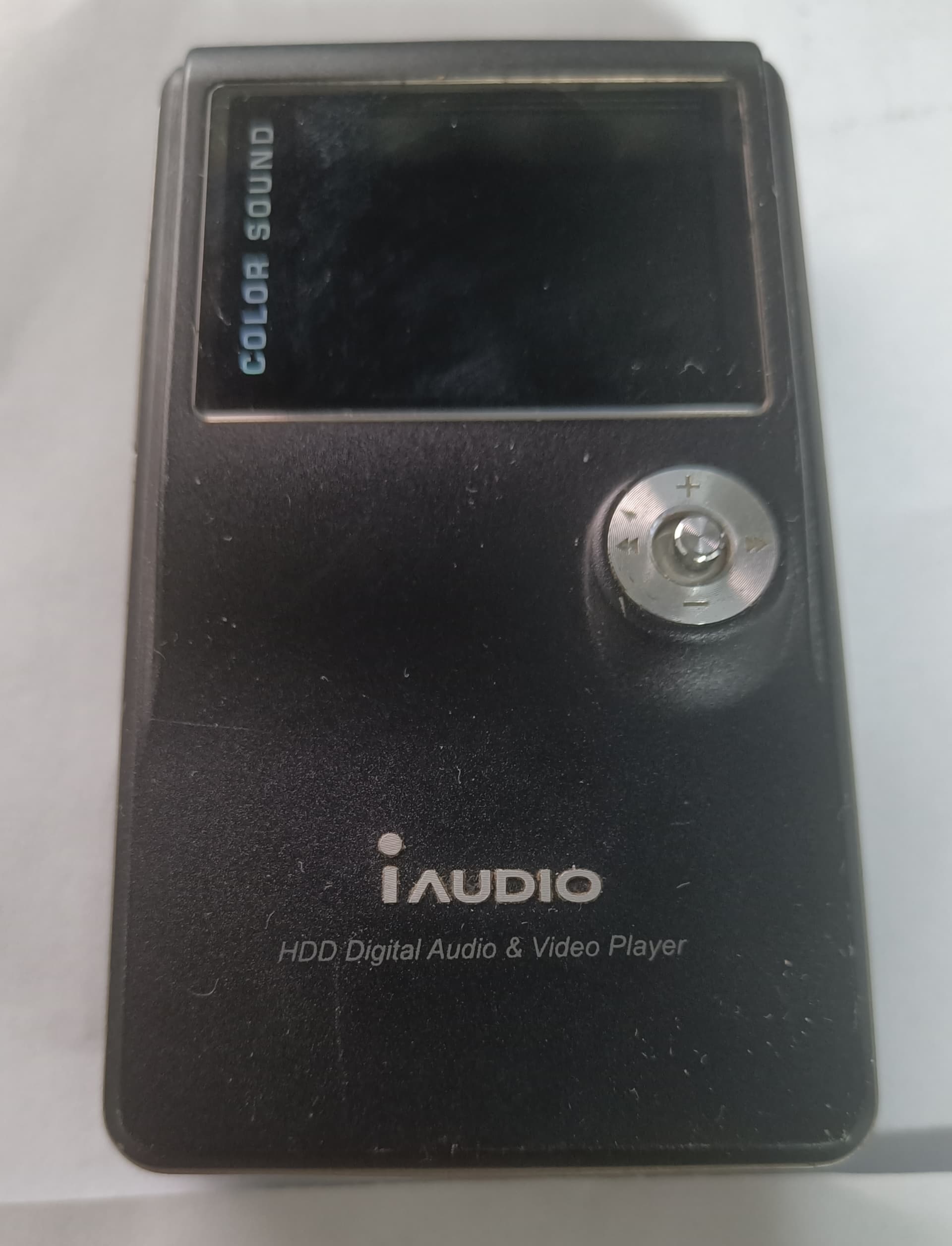

Полез и я в кладовку…
Живой, только аккум заменить. Еще D2 где-то лежит.
