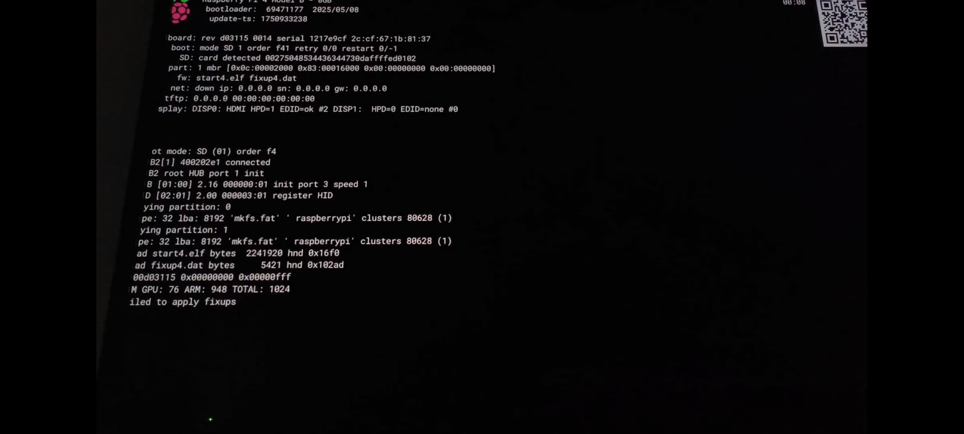

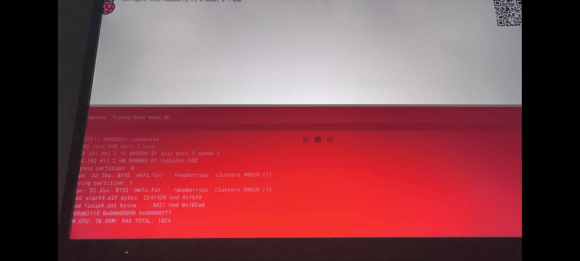

Если подключить малину к монитору, то происходит следующее:
Загрузка, быстрая смена какой-то тех.инфы на фирменном фоне, быстрая смена тех инфы на черном фоне, радужный квадрат и..черный экран с четырьмя малинами в верхнем левом углу) После этого уже ничего не происходит
В самом начале есть какая-то опция (shift) загрузки из сети: скачивает RPi imager, видит карту, показывает правильный сетевой айпи и становится виден в домашней сети через роутер
Возможно на скринах что-то поможет? Сама малина 4b, 8gb оперативка
Это с загрузчиком проблема. Может помочь заимствование *.elf и *.dat файлов с загружаемой 64-разрядной системы.
Все подряд или какие-то конкретные?
Надо попробовать актуальный 64-разрядный PiCorePlayer. Если загрузится, скопировать с заменой из его FAT раздела *.elf и *.dat файлы.
Завелооось)))))))) Спасибо!

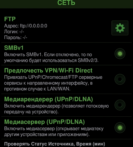

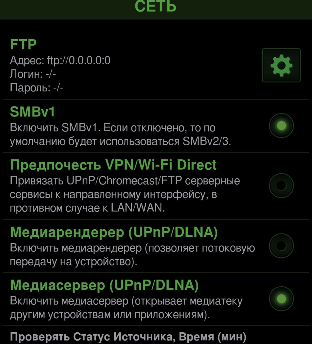

У меня просто в локали есть старенький тв бокс с установленным Нейтроном. На нем поднят dlna сервер, для того чтобы раздать доступ к моему облаку для аудио устройств , которые не умеют подключаться к Яндекс Диску(wiim pro) , но умеет к dlna.

Попробовал … все получилось! И так мало ли кому полезно будет . Имеется старый тв бокс на 905x.На нем установлен плеер Neutron. В нем поднят dlna сервер
. Так же в нем подключено Яндекс облако. Итого имеем возможность локально раздавать по dlna содержимое облака! Полезно например на стримерах( типо WIIM Pro) где нет штатной возможности подрубить облако. Так же если хочется,чтобы выводилась картинка трека. В данном случае использован Bubble Upnp . Для управления отправкой стрима, с dlna сервера Neutron на рендерер AP renderer Игоря, установил Бабл на ТВ бокс с Нейтроном, чтобы управлять пультом от него, когда например тв выключен. Он подключен через разветвитель HDMI к 7 дюймовому портативному монитору. По итогу картинку трека и тех данные можно вывести на телевизор по HDMI или маленький монитор, если не хочется большой яркости , а можно установить бабл на любой другой андроид в локальной сети аппарат и оттуда управлять хоть из другой комнаты.
