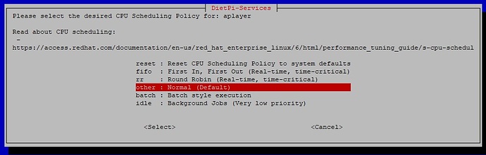

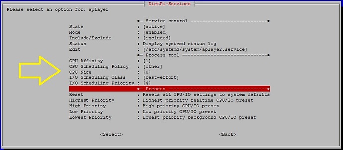

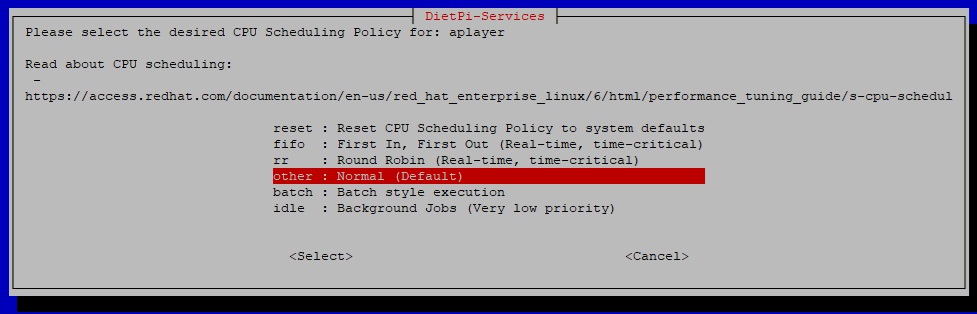

Настраиваю АПлеер как сервис в DietPi для неттопа. В глубинах меню имеются настройки CPU Sсheduling Policy и I/O Scheduling (class priority).
Имеется ли смысл устанавливать их отличными от дефолтных?
В системе работает только одно программа - АПлеер, больше ничем машинка не нагружена.
Андрей, обычно выбор планировщика критичен для загруженной системы, поэтому можно оставить как есть.
