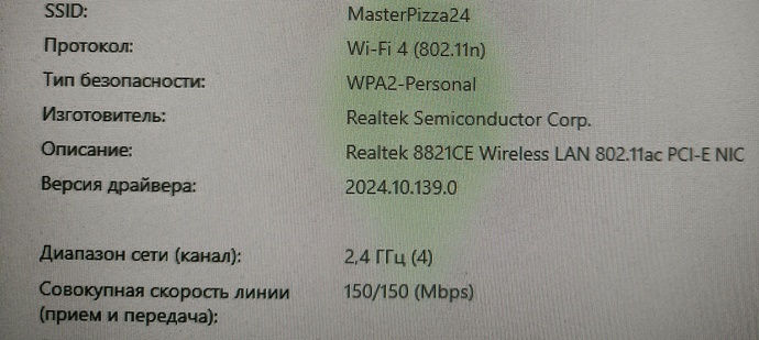

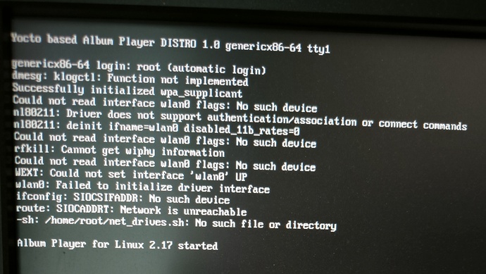

Впервые сегодня пытался запустить YoctoAP на новом миниПК, образ 64 бита. Записывал флешку rufus’ом с настройками по умолчанию. В файле apconfig включил use_wi-fi и раскомментировал строку router ip=192.168.1.1, а также указал имя и пароль сети wi-fi. Система загружается но к сети не присоединяется.
Пишет при загрузке вот что
В Винде устройство работает нормально
Где я мог допустить ошибку и что можно дополнительно проверить для диагностики?
Андрей, я думаю, что проблема может быть с поддержкой ядром Wi-Fi адаптера Realtek 8821CE. Универсальную поддержку любых устройств гарантировать сложно. И, к сожалению, в Linux, в отличие от Windows, нельзя просто доустановить нужный драйвер. Тут решением может быть либо замена ядра на другое, поддерживающее адаптер, либо использование другой системы.

Андрей, ядро Yoctoap сделано в результате ручного тюнинга конфигурации ядра с тестированием результатов. Его нельзя просто взять и на что-то обновить. При этом сравнивались и разные по версиям исходники ядра. И не всегда поздние версии были лучше ранних. В начале конфиг файла Yoctoap 64 для RPi можно включить вместо ядра Yoctoap ядро 5.4 от PiCorePlayer.
Понятно, что с каким-то новым железом может отсутствовать совместимость. Тогда можно либо перенести ядро совместимого формата из другой системы, либо заменить файлы системы с новым ядром на аналогичные папки из Yoctoap.
