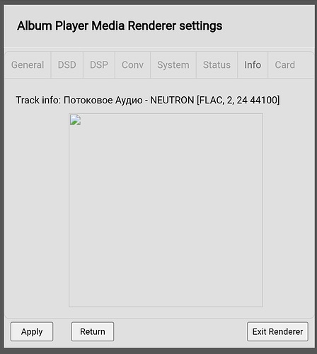

Скажите пжт по какому локальному адресу то,что приходит на рендерер.Из Нейтрона( телефон/ тв бокс) кидаю стрим на рендерер.В настройках рендерера(…:7779) вижу ,что трек приходит на него в порядке и звук есть,но есть ли возможность выводить в веб интерфейсе типо как …7780/d,с картинко/обложкой. Надеюсь смог изложить.Спасибо
В системе “сервер - контрол пойнт - рендерер” показывать картинки (тексты песен, рейтинг в чартах, бабу ягу в ступе итд итп) должен контрол пойнт. Или сервер, как например LMS, но никак не рендерер.
Т.е то,что я кидаю на например на pureos ,а конкретно на рендер Игоря я увидеть не смогу.Так и думал,но была надежда)
Про это лучше всего сможет сказать только автор.
Но если вспомнить, что рендереры upnp/dlna штука не секретная и весьма распространенная, многие ли из них имеют сопутствующий функционал, который Вы ожидаете?
В интерфейсе актуальной версии рендерера по порту 7779 есть вкладка Info. Там отображается название и картинка воспроизводимого трека, если они передаются в метаданных трека из контрольной точки.
Почему-то вот так,на всех треках,но обложка у трека на Нейтроне есть.И еще есть немного заикания( если трек в типо 24/192 или или из любого браузера войти в настройки рендерара и даже ничего не менять) Это PureOs
Значит, NEUTRON не передаёт метаданные треков. Qobuz передает при управлении из mConnect и BubbleUPnP, и все отображается - картинка и название.
