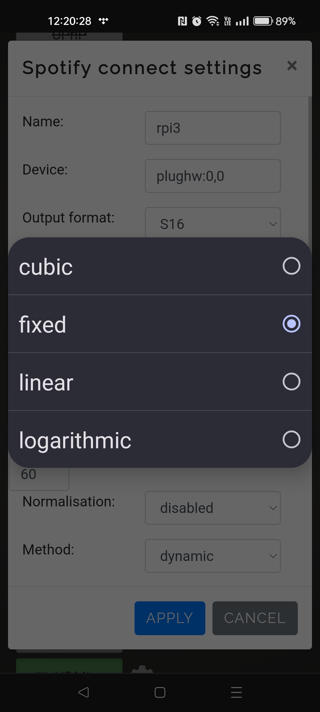

Так же, пробовал на разных ядрах - не прожимается…
Загадка загадок… ничего не менял, не переключал. Отвалилось и привет.
Накатил старую прошивку 20210202 - все запускается мгновенно.
Нужно зайти в настройки Spotify connect (три точки), и установить в Volume control на Fixed.
Спасибо, завелось!
Чего только оно само спрыгнуло на Linear, непонятно.

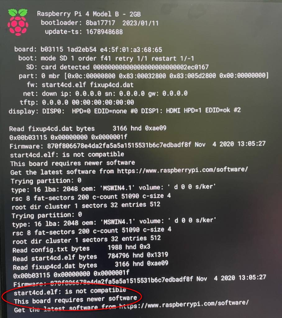

Всем привет! Требуется помощь специалиста. Был куплен на Али Raspberry 4B, но он оказался более новой версии 1.5 и дистрибутив, представленный в шапке, отказался загружаться, ссылаясь на несовместимость одного из файлов. Каким образом можно исправить эту несовместимость?

Заменить файлы с расширением elf на варианты из FAT раздела актуального PiCorePlayer.
Было бы неплохо, но система не загружается и следовательно добраться и заменить файл нет возможности.
3В+ плохо выводит хай-резы по USB, поэтому и был куплен 4В. MoOde на Pi 4B работает неплохо, но образ DaStereo поет еще лучше, проверено на Pi 3B+.
В PiCore эти файлы в FAT разделе, доступном без загрузки даже из Windows. Если в Dimas сборке не так и они в ext3/4 разделе, то даже там добраться до них можно из другой Linux системы, загруженной на той же малинке.
Как вариант добраться до линуксового раздела, не имея машинки с линуксом - воткнуть карту (через картридер) в роутер, нас, ещё какую нибудь железку с линуксом на борту. Как правило они автоматом расшаривают содержимое в сеть.

SD-карту последней сборки MoOde 8.3.2 вставил в планшет, оттуда скопировал 4 файла во временную папку.
start4.elf
start4cd.elf
fixup4.dat
fixup4cd.dat
После воткнул SD-карту со сборкой @dimas-а, скопировал эти файлы в корень с заменой старых.
После этого сборка нормально загрузилась!
