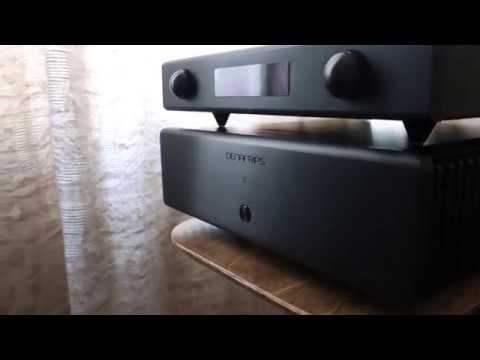

Продолжу эксплуатировать известную тему. Но уж сильно похоже на знаменитый красный глаз Арни светит индикатор китайского преда вечером, даже схемки видны.
Внешний вид аппаратов в коротком ролике Hasta la vista, baby ).

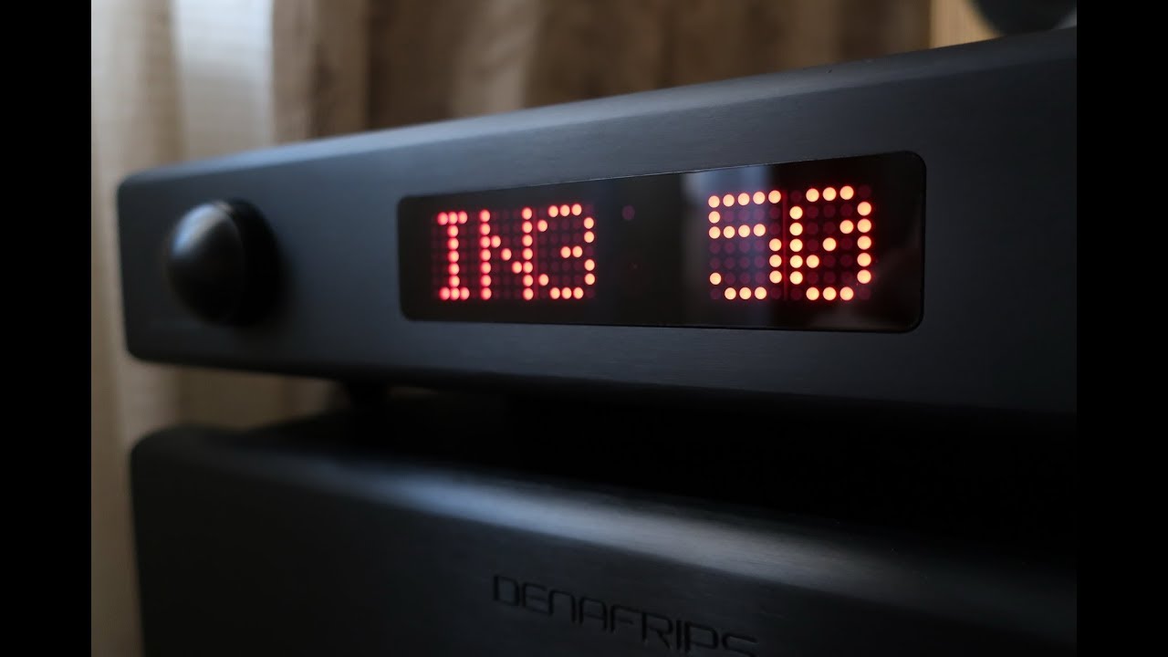

Выделил греко-китайским героям силовые RAL Precept Power старшей версии, дающие ощутимый прирост качества при подключении к любому источнику, особенно у меня это было заметно на усилителе. Акустический кабель - RAL Testament, все остальные тоже RAL - цифровые - USB и HDMI, на источнике и ЦАПе Precept Power II.
Включил. Несколько удивился синему светодиоду усилителя, означающему режим активной работы, в то время как на Termi все индикаторы красные, да и Hestia своей квазиламповой красной точечной индикацией также смущает. Зато хорошо, что синий диод Hyperion совсем неяркий.
