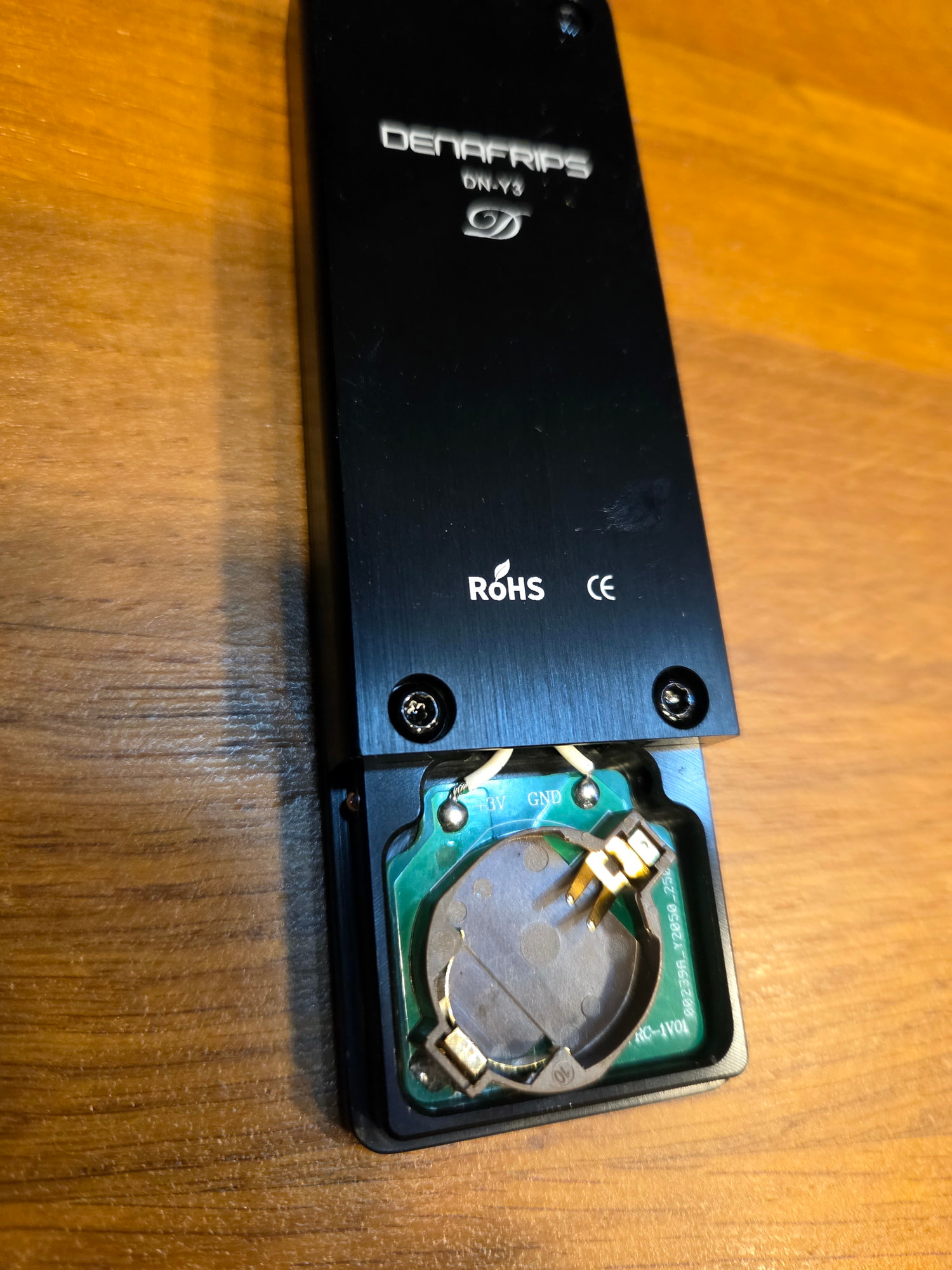

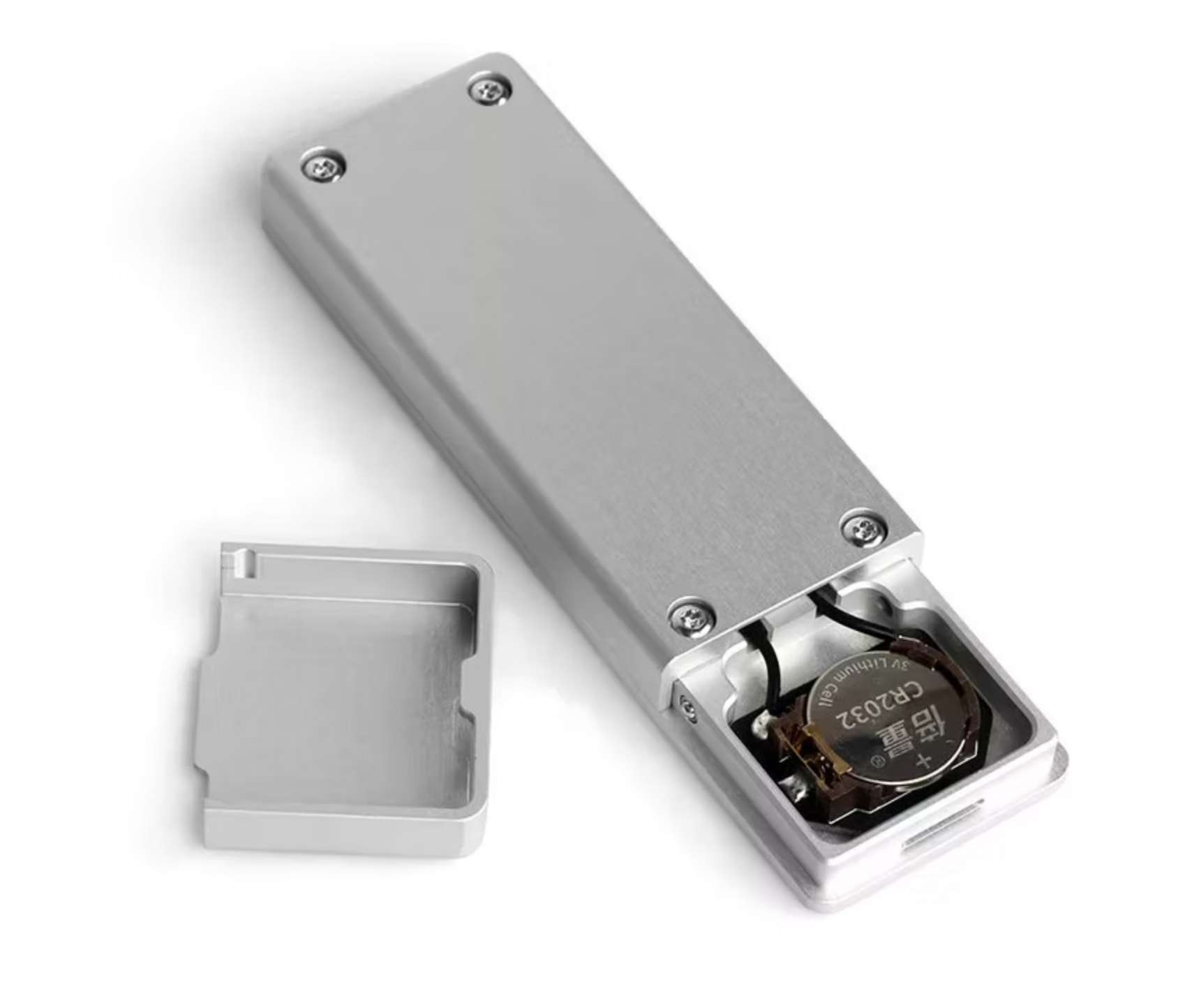

CR2032

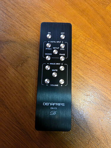

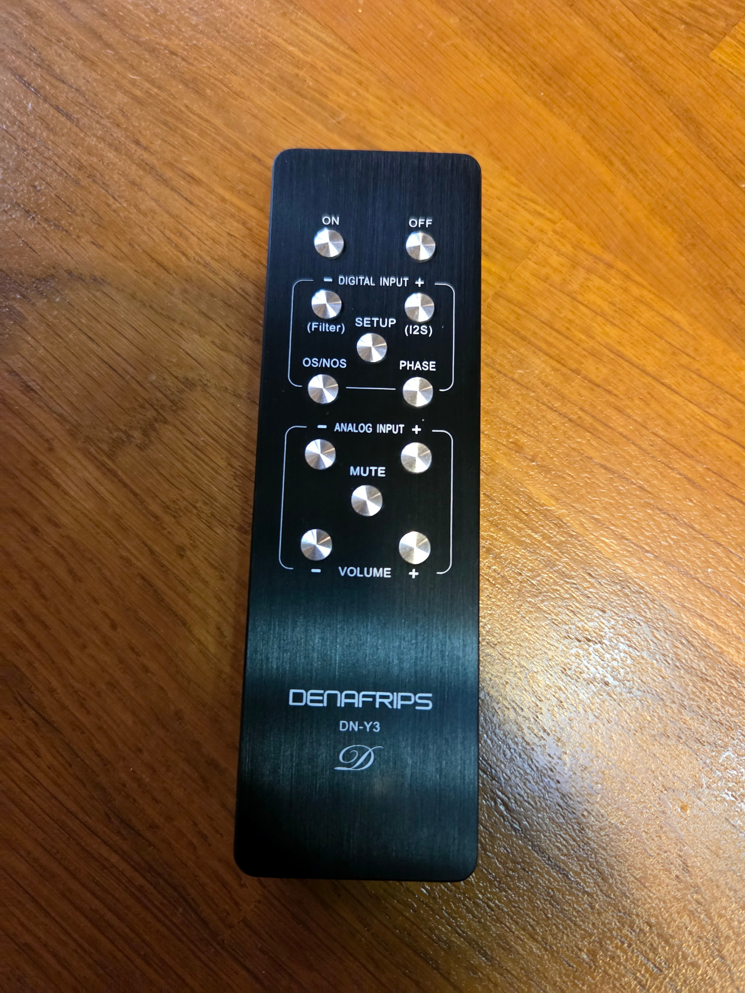

если пульт такой
вроде такой? Спасибо.
Сколько денег за него отдали, если не секрет?
7К руб на али
А в европах подороже…
DENAFRIPS REMOTE DN-Y3 for DAC Devices | DenafripsEU
Ну так это же буржуи. Так и должно быть.
:smiling_face_with_sunglasses:
Вставил батарейку. Работает. Задница слилась с диваном в экстазе :winking_face_with_tongue:
