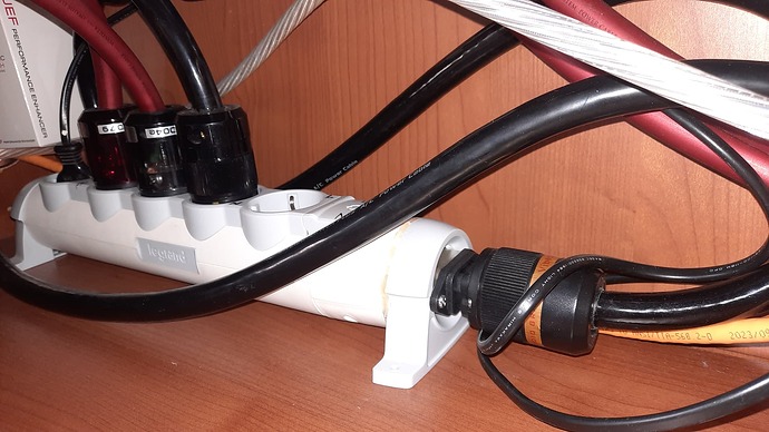

Включен в разветвитель Легранд Комфорт (внутри хорошая латунная шина с фиксаторами прижима),
которому на вход я вот такое воткнул
Встает в торец и занимает во внутреннем пространстве место кнопки: чуть поработать кусачками, паяльником и термоклеем.
А еще лучше заказать разветвитель у Александра @Shoker , например.
ПС Хотя у меня и без этой приблуды не гудит. А вот давно проданный гибридный усь Xindak периодически гудел то сильнее, то слабее.

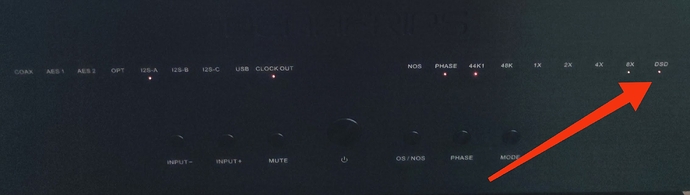

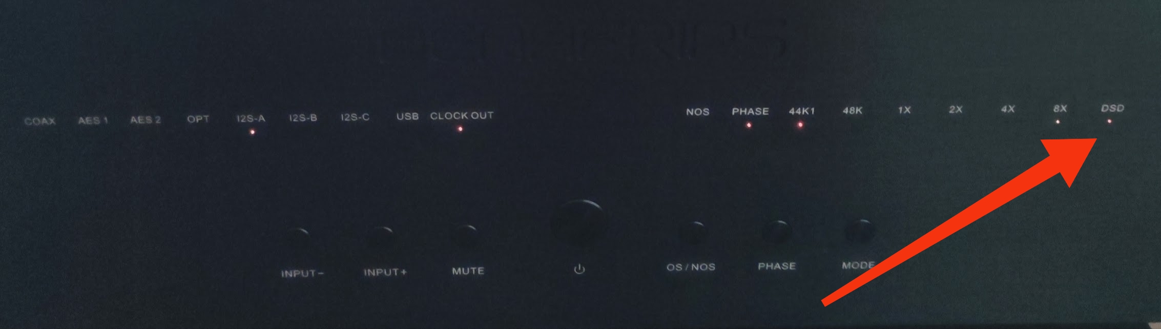

а подскажите, когда я проигрываю с макбука файлы .dff и .dsf - разве не должен на новом Денафрипсе загораться индикатор DSD?
в каком случае он загорается?
(использую плеер VOX)
macOS несколько я помню только DoP , а не Native.
Загорается, всё как положено. У меня ROON. Загорается и с передескредитацией до 512 и с чистыми файлами DSD и 64 и 128 и 258 и 512
видимо в этом всё дело
MacOS без Руна, наверное, не выводит нативно :man_shrugging:
Думаю что в macOS. Не буду утверждать, забыл уже когда пользовался mac mini с Audirvana, но помню вроде там DoP и максимум 256

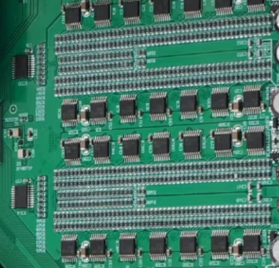

а кто-нибудь, разбирающийся в устройстве резистивных матриц, сможет прокомментировать следующий момент:
вот фото матрицы Ares 12th
видно по два ряда резисторов

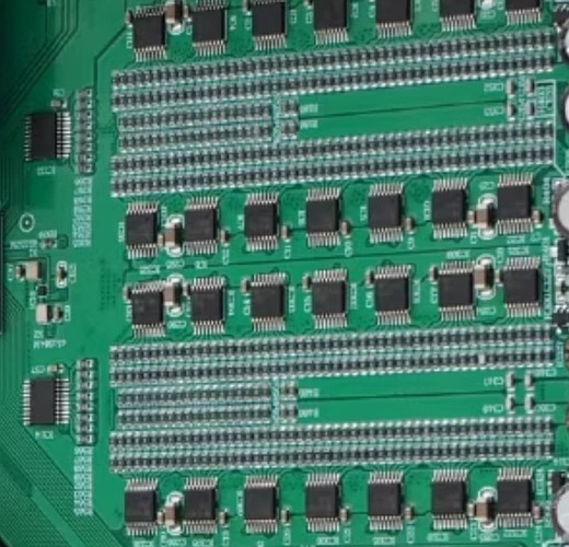

а вот это фото матрицы Ares 15th
и тут рядов с резисторами меньше :scream:
почему в более усовершенствованной модели количество резисторов другое? :thinking:
как это может сказаться на обработке сигнала, битности, и в конечном итоге на звуке?
В мультибитных ЦАПах с дискретными резистивными матрицами основная проблема в точности и стабильности значения сопротивления этих резисторов. Не видя схемы трудно сказать, почему разработчики в “усовершенствованной” модели сократили количество этих резисторов. Как я понимаю, битность осталась прежней, значит возможно были применены более точные резисторы(до этого возможно погрешность пытались снизить параллельным или последовательным соединением резисторов). Но, это только мои домыслы, схема нужна. А может как раз в этом и заключается усовершенствавание, меньше деталей - короче путь сигнала, меньше паек - меньше переходных сопротивлений.
