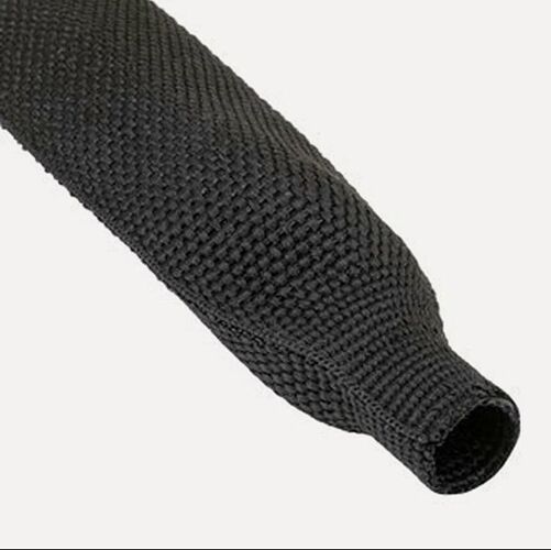

Заказал фторопластовую трубку, но здесь, на берегу, кажется, что вокруг неё свить наоборот будет сложнее, чем если бы её не было… А предлагаемая нитка - это просто нитка, буквально? И она способна удержать эту сборку от расплетания?
Вот такую штуку заказал, вроде по фото должно быть вполне эстетично:
Это не нить. Это пряжа из мерсеризованного хлопка. Например, вот такая.
Она навивается с одной стороны скрутки до другого края и затем в обратную стороны. Поэтому все скрутка прекрасно удерживается.
Красиво и допустимо к применению на большом удалении от проводников. В данном конкретном случае нейлоновая оплетка будет уместнее, т.к. она более разрежена и менее массивна.
А изоляция + внутренняя оболочка Клотца - это недостаточное удаление?
Приемлемое, но разница между материалами внешней оболочки на слух все же может быть заметна. Хотя это зависит уже и от слушателя и от апппаратуры.:slight_smile:
