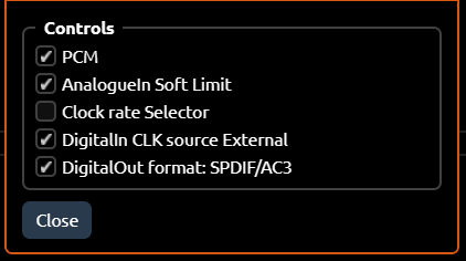

Подскажите пожалуйста в настройках
Audio Devices/Mixer, вот эти функции для чего и как настраиваются? Я так понимаю это для различных видов сетапа.

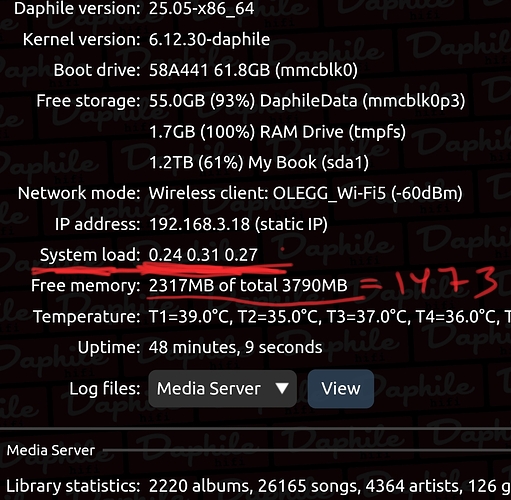

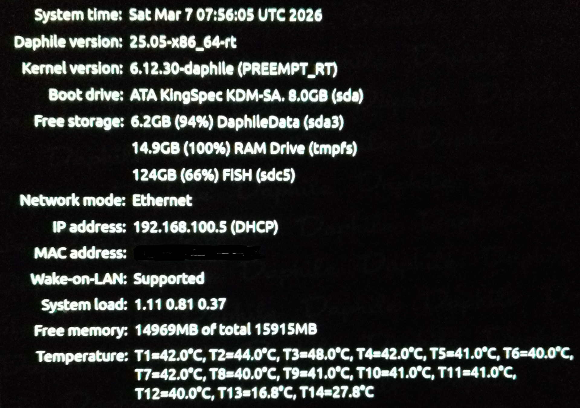

Интересно глянуть в этой системе: info/ system load/ free memory/ temperature
Стоит ли такой толщины железо наворачивать под Daphile?

Показатели на Beelink T4 на Intel N3350 4/64 , менее 10 т.р., диск снаружи на отдельном питании,
более чем достаточно для Daphile.
